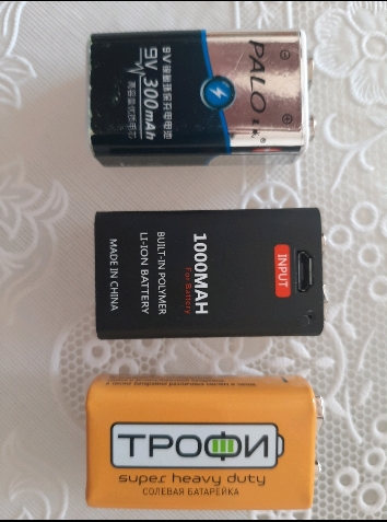

Друзья, добрый день!
Подскажите
Непонятка с батареями.
Вместе с китайской морковью брал два аккумулятора Пало на 300 мАч.
Через два года стало не хватать заряда и я купил с запасом АКБ на 1000 мАч.
Думал вот оно счастье, но нет
И про файнд и китайский пин отказались. Принять батарею на 1000 мач
Я сначала думал что они бракованные а потом оказалось что у них завышенный вольтаж 9,8 вольт на выходе.
А у моих старых Пало ровно 9 вольт.
Почитал отзывы о многих на кроне на обыкновенной батарейке работает и годами я поехал сельмаг купил 2 кроны у которых выходной тоже 9,8v
Оба пина синхронно отказались принять эту батарейку.
В итоге я стал обладателем нахрен ненужных 4 батареек.
Подскажите пожалуйста кто какие батареи использует и они гарантированно подходят в китайский морковный pinpointer и minilab Go Pro?
Кстати эти китайские аккумуляторы на 1000 милли ампер-часов значительно легче чем аккумулятор пало 300 миллиампер часов по весу

Значит это полный контрафакт.
1000мач, это емкость самого аккумулятора. А после преобразователя напряжение поднимается, а ток падает.
И 9.8в, это очень кривой преобразователь.
Как не банально звучит, но любой аккумулятор, в первую очередь выбирается по весу.

Попробуйте нагрузить чем-нибудь батарейку так,чтобы была возможность под нагрузкой измерить напряжение на выходе. Просто солевая батарейка в момент включения пина может наоборот просаживаться до напряжения,которого недостаточно для работы пина.

В прошлом году я черные 1000 мАч заказывал 4 штуки и все были нерабочие.
