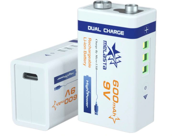

Заказал вот такие батарейки.
Ни каких 9в быть не может, так как в ней 2 элементе лития в послед включена.
Купил 2 аккума, один стоял в китайском поинтере, наработка если непрерывно 3-5 часа.
На батарее 7.99в. Второй аккум просто лежал 1-1.5 мес. на нем 8.00в
После получения оба аккума были заряжены до полного.
Индикатор остаточного заряда на корпусе аккума бестолковый. Но с такой конструкцией легко держит разряд до 6.4в, а в том режиме в поинтере есть сигнализатор разряда.
Насколько я знаю, реальная емкость аккума 300мА.
В общем, если сравнивать с солевыми конами, за сезон окупится с лихвой. За то всегда есть замена и подзарядка. Если брать хорошие батареи крона 9, можно и в прекрасный момент остаться без пина.
Мой вывод, покупал крону не только для пина, но и для других приборчиков, и иметь в запасе заряжаемый литий, это очень неплохо.

Ладно Вам себя успокаивать?
- если написано 9в 49.gif - значит должно быть именно 9 16.gif 49.gif , а уж как и куда Вы их реализуете это Ваше личное дело и право. А вот если нет заявленных 9 в - то это обман, а производитель и продавец - лгуны, о чём им следует сообщить, не таясь и не толерантствуя facepalm.gif
хотя...чего хорошего Вы хотели найти в этой Али - помойке?

От лития, идеальные 9в не получить.
И крона с преобразователем до 9в может очень сильно "шуметь" для МД.
Отклонение от 9в, ни на что не влияет.
Для Пина 6.4-8.2в идеальный вариант, тем более солевая батарея при напруге ниже 7.5в дохнет очень быстро.
Обман или нет относительно китайских продаж ,все весьма относительно. И каждый сам решает что и где ему покупать. И китайцы очень часто и грубо лгут, не спорю. Но данный вариант имеет право на жизнь в МД.

у меня кроны стоят в пинах и в Сильвере. стандартный аккум -это примерно 170-200 мАч. а хорошая литиевая батарея выдает около 1аЧ . то есть в 5 раз больше. на год в пине 2 батарейки за глаза. так что по мне батарейки удобнее и выгоднее

Ёмкость щёлочных (alcaline) батареек крона от 400 до 600 ма/час. Больше не бывает 49.gif У обычных солевых в несколько раз меньше 17.gif
Аккумуляторы такого типа не то что выгоднее, они отбиваются за десяток выездов .

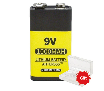

вот акб с заявленными 1000mah и честными 9в. https://aliexpress.ru/item/400...
Кто пользовался именно такими? Как они?

Там-же в описании всё чётко написано - "This battery has a built-in high-quality 3.7V1000mAh lithium battery. It uses its own patent boost technology to boost the battery to 9V. "
Там 1 элемент и повышающий преобразователь. Ёмкость естественно примерно 400 ма/час. Да, там будет стабильные 9 вольт. Но какие будут пульсации и какие она будет создавать электромагнитные помехи ???
