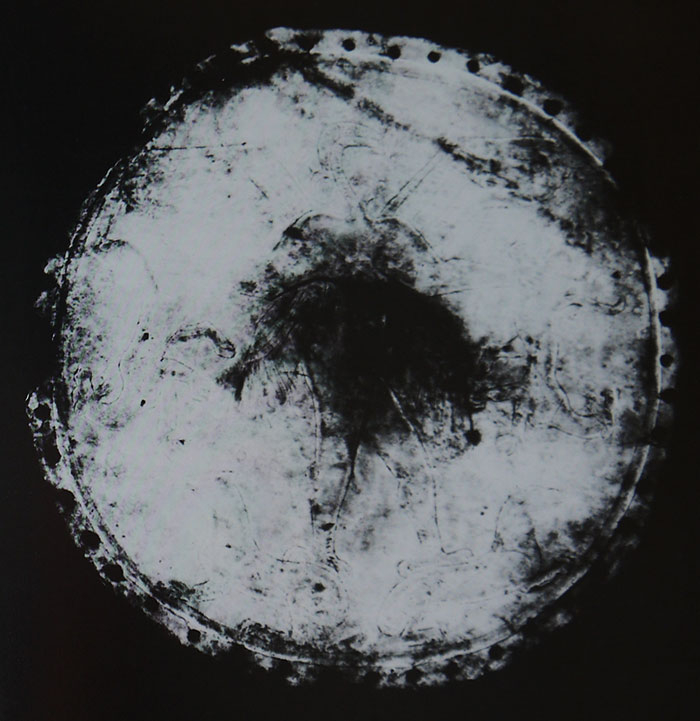

Просто красивые фотки:
Границы реставрации заканчиваются там, где начинается гипотеза

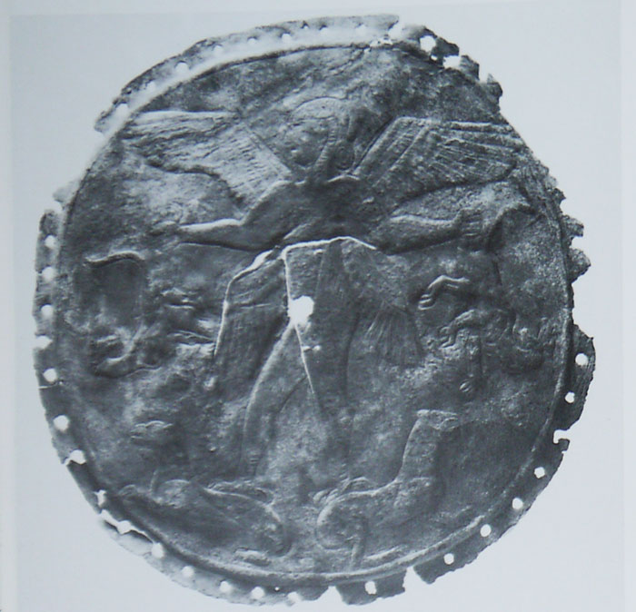

Просвет

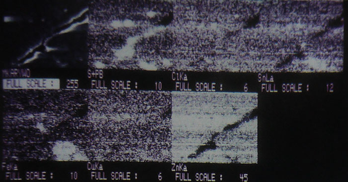

Олово
Mika88
post Jan 19 2019, 02:19
Создана #30
Сообщений: 2,269
Зарегистрирован: 8-April 06
Из: Шпринге
Пользователь №: 258
Металлоискатель: Lorenz
Репутация: 163 кг

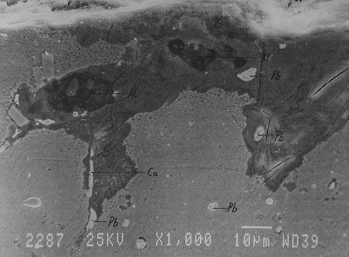

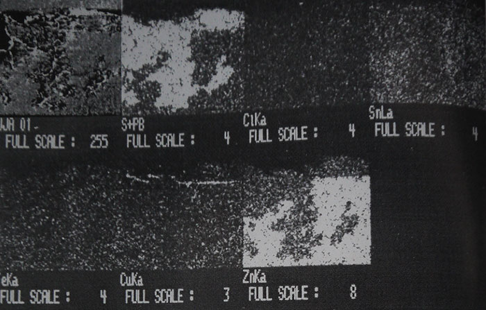

Так же, олово, распределение элементов внутри
Результат коррозии на поверхности
Сообщение отредактировано Mika88: Jan 19 2019, 02:21

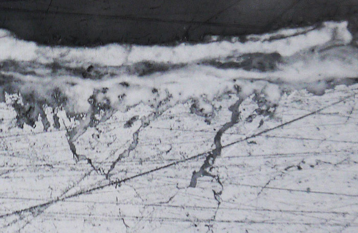

К сожалению, лишь в некоторых случаях возможно расчистить оригинальную поверхность:

На фотках выше:
Жёлтая либо красная краска, олифа, позолота.
На фотке ниже просто краска.

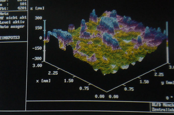

Отличная тема! Информативным фотографии. Многим людям, имеющим дело с копаниной, было бы полезно разобраться. Благодарю за труды Mika88!
На фото, где есть слой позолоты, видно, что под ней. Это часто бывает.... Два металла с разной электроотрицательностью... гальваническая пара...усиленная коррозия на границе металлов.
...или, хрупкость цинковых сплавов... почему?... Всё на фото...

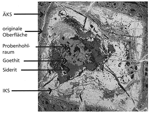

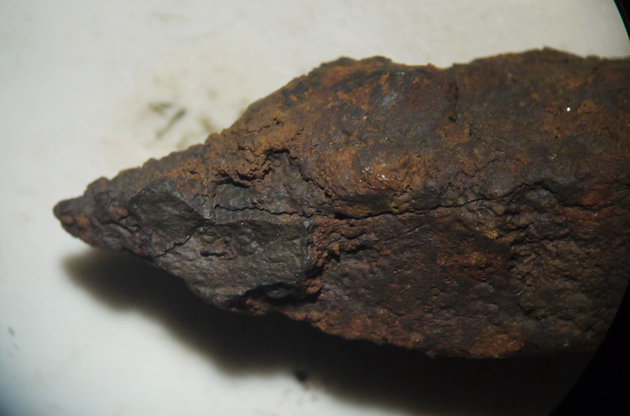

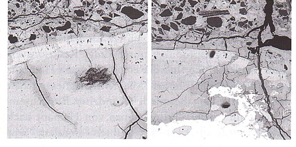

Остриё арбалетного болта в ходе расчистки.
Ниже срез самого острия (подобного болта, но в худшем сохране), где полностью отсутствует метал, но хорошо видна оригинальная поверхность
Так же можно наблюдать проникновение смолы в крупные трещины (заливал просто акрилатом, для того, что бы изготовить шлиф).

Чуть далее, уже виден остаток металлического ядра.

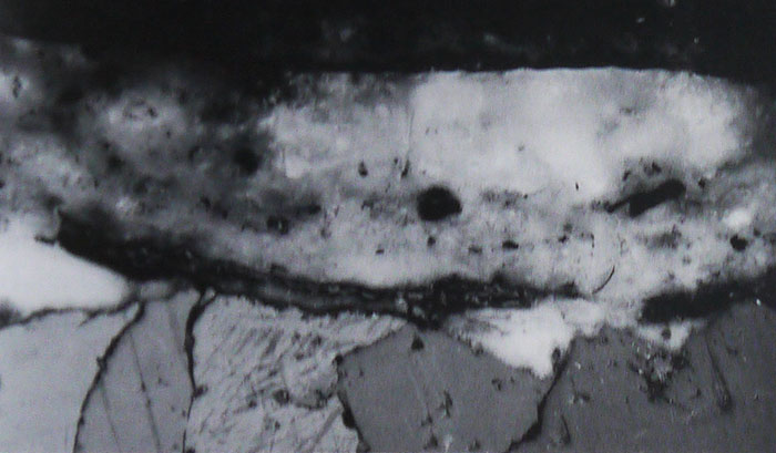

Оригинальная поверхность под эл. микроскопом.
Чётки видна граница оригинальной поверхности.
