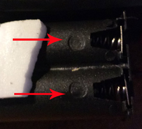

На выходных таки решил снова залезть внутрь МТ705, чтобы глянуть, почему там застревает один аккумулятор в блоке питания в одном из двух батарейных отсеков (который внутренний), ибо честно говоря задолбался каждый раз при смене акков разбирать весь блок (и собирать, естессно).
Проблем оказалось целых три - две приборных и одна аккумуляторная.
1-я приборная:
на батарейном блоке, в начале и в конце каждого отсека снаружи есть небольшие округлые технологические вмятинки (на фото), которые появились, скорее всего, от удерживания детали в процессе обработки (а может, отводили лишний пластик). Так вот, по логике производства они не должны были оставить след на внутренней стороне трубки, но, разумеется, оставили (слишком сильно на них надавили) в виде небольших выпуклостей. Именно эти "наросты" изнутри мешают выпадению батарейки из блока. Накалил шлицевую отвёртку и просто их "срезал" - батарейки стали выпадать без проблем. Отметины с внешней стороны не мешают, их не трогать, а убирать нужно только те, что с внутренней (если они есть).
2-я приборная:
сами по себе отсеки под батарейки по логике должны быть в форме трубки круглой формы, однако в реальности они похожи больше на восьмигранник - видимо, не хватило давления, и пластик при отливке-штамповке не занял всю положенную форму. Это не мешает, если речь идёт о батарейках, но с акками могут быть проблемы - о них ниже.
1-я аккумуляторная: на некоторых акках оказалась слишком толстая оплётка (к примеру, на Икеевских), разница с обычным китайским подвальным акком составила целых 2 миллиметра, поэтому, учитывая неправильную форму из 2-й приборной проблемы, акки, в отличие об батареек, продолжали застревать. Пришлось с одного акка из текущего комплекта содрать оплётку (хоть это неэстетично), но зато теперь знаю, какой именно акк куда нужно вставить, чтобы без проблем весь комплект потом можно было достать без разбора блока.
1-я приборная:
2-я приборная:
У всех китайских терок проблемы с аккумуляторным входом, тоже со своих комплектов снимал обертку, и тогда становилось все норм!

QUOTE(Vitaxa @ Dec 18 2019, 17:17)
У меня и на оригинальной один аккумулятор постоянно застревал. Посмотрел ролик сравнение, Малайзия vs реплика китайская: нижние штанги не взаимозаменяемы - диаметр разный.
