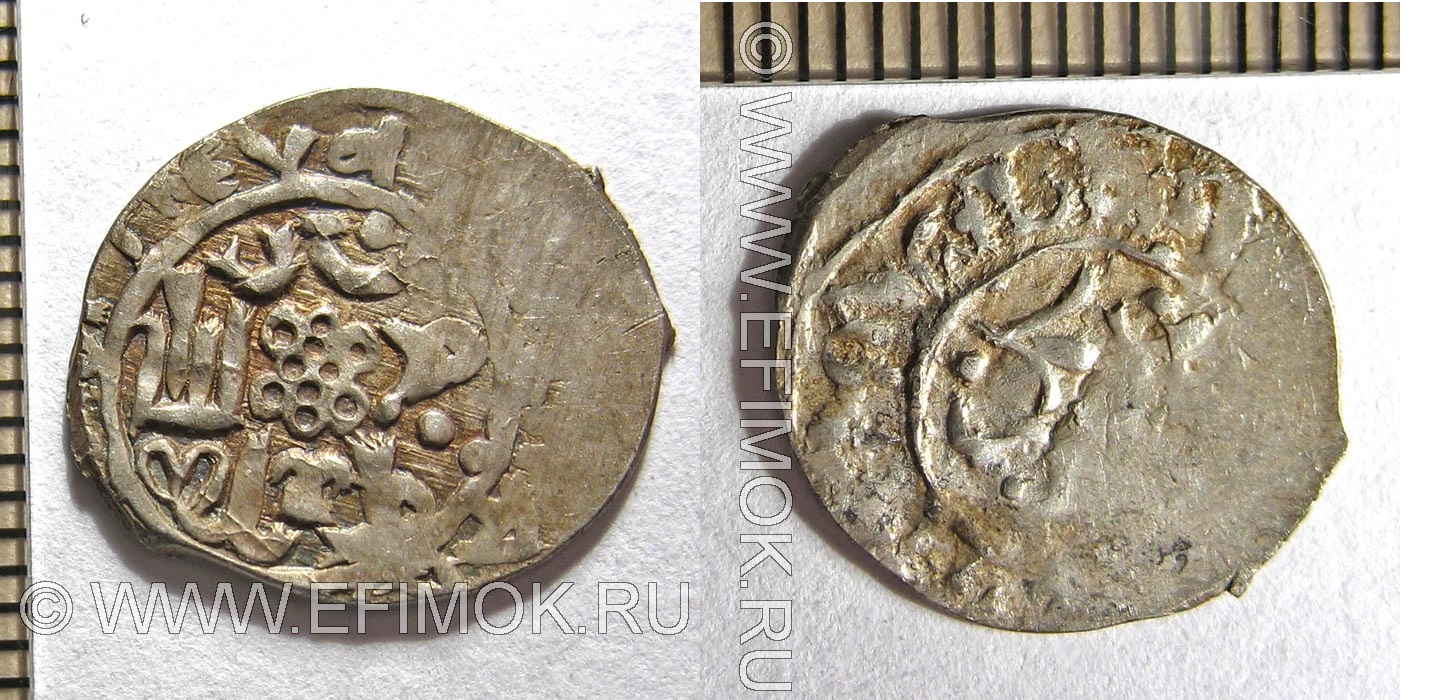

Написал статью по монетам, традиционно относимым к чекану Василия Кирдяпы. Сдал в печать, но сильно сомневаюсь, что она в скором времени выйдет в печать. Решил выложить в свободный доступ. Пользуйтесь, может, кому пригодится.
Сама статья : https://yadi.sk/d/ZEXntFqN7Zysxw
Если нужно, фотографии монет к ней: https://yadi.sk/d/M15shIWquCjc8w
Вот по каким монетам статья:

Короткие замечания на Ваши выводы:
«Итак, что же показал анализ этих монетных групп? Все монеты имеют общую стилистику и, видимо, чеканились одним князем.»
Если говорить о стилистике, то общими, по моему, можно признать группы №№ 2-5. Туда же можно притянуть, учитывая название статьи, №1. Группа №6 и № 7 стоят особняком и не соответствуют названию статьи. Тем более Гайдуков П.Г. и Гришин И.В. уже разобрали гр. № 6.
Они же, не однократно в своих работах, указывают на использование различными князями однотипных изобразительных сюжетов для оформления монет.
« Группа 2 имеет очень длинный ряд монет, связанных штемпелями (№№7-38), что говорит в пользу чеканки данных монет Василием Московским, поскольку Василий Кирдяпа вряд ли мог бы успеть за своё, в общем-то, недолгое правление отчеканить столь длинный монетный ряд.»
В этой сетке, 20 лицевых штемпеля. Из них: 1 анонимный, 5 именных и 14, которые ещё предстоит прочитать. С этой точки зрения выводы не убедительны. Второе, возьмите для сравнения, послереформенную чеканку монет Даниила Борисовича (ГП № 1900). За 3-4 года изготовлен куда более длинный монетный ряд.
«Монеты групп 3 и 4 иллюстрируют переход от монет с кириллической легендой к анэпиграфным либо полностью подражательным монетам, что, видимо, было сделано с целью понизить статус чеканки. Это довольно длительный процесс, что также говорит в пользу Василия Московского.»
Связь именных монет с анэпиграфными имеется у всех князей НСВК.
«Монеты №№ 42, 46, 52 имеют значительное сходство с монетами, описанными в статье по подражаниям Узбеку (Кабак А.В., 2017) и отнесенными мной к чекану Василия Московского. Монеты №67 и 68 имеют прямую штемпельную связь с группой монет, отнесённых к чекану Василия 1.»
О том, что сходство не может быть основанием относить к кому либо, обосновано работами Гайдукова и Гришина.
«Группа 6 не могла быть чеканена Василием Кирдяпой, а вышеупомянутые монеты с Великокняжеским титулом позволяют отнести эту группу (за исключением монет №№98-103) к чекану Василия Московского.»
Эта группа монет состоит в основной массе из анэпиграфных и анонимных, которые в свою очередь связаны с монетами с именем Василия и Даниила. Поэтому категорично относить безимянные монеты к чекану какого либо правителя было бы не верным.
«Вероятное время чеканки этих серий:
группа 1 - 1392-1395гг;
группа 2 - 1392-1395гг;
группа 3 - 1394-1397гг;
группа 4 - 1394-1397гг; монеты № 59-62 могли чеканиться до 1399г.
группа 5 - 1394-1397гг.
группа 6 - 1397-1400гг; монеты № 75-81 чеканены несколько ранее.
группа 7 - после 1394г.»
Обратите внимание на вес монет. Вес именных тяготеет к 1 гр. Максимальный вес 1,06 гр. (В своих запясях нашел 1,08 гр.). Такой вес характерен для чеканки 80-тых годов 14 в.

никола_ич, большое спасибо за критику!!!
-По 6 группе согласен-она несколько выбивается из общего ряда. Но это завершающий этап чеканки этих групп, потому такие явные отличия.
Смотрите, монета № 59 и №75-77 отличаются только тем, что изображения зеркальны. Большинство лицевиков лёгких монет группы 6 явно подражают монетам 75-77. Потому у меня почти нет сомнений, что эта группа имеет связь с предидущими группами.
Поскольку 6 группа-поздняя, великокняжеский титул монет 83-84 однозначно говорит в пользу того, что какую-то часть этих монет чеканил ВД Московский.
Монеты 7 группы было бы неплохо прочесть полностью.. Лично у меня компановка рисунка этих групп не оставляет сомнений, что они относятся к данной серии
-Касательно того, что разные князья могли использовать близкие сюжеты, я это понимаю. Возможно, какую-то часть монет, описанных в статье, чеканили "молодшие" князья. Но установить это в случае анепиграфных подражаний не представляется возможным(
По остальным, конечно, нужно собирать штемпели, почему я и прошу у коллег помощи с фотоматериалами
-На конец 14 века массив чеканки очень значителен! Ну не мог Кирдяпа столько отчеканить за 1386-88годы.
Пример с Даниилом не совсем корректен- это уже послереформенная чеканка, интенсивность иная.
-компановка рисунка монет № 46, 52 такова, что они крайне близки монетам, описанным в статье по подражаниям Узбеку. Скорее всего, это работа одного резчика.
Это, конечно, не гарантия того, что это чеканка одного князя, но даёт право поднять данный вопрос. Штемпельные связи монет 67-68 подтверждают такую постановку вопроса.
- по 6 группе я сам не уверен. Но какая- то часть её точно чеканилась ВД Московским.
По поводу веса- есть монеты весом ок. 1гр, чеканенные ВД в Нижнем.
Как-то так.
ПС лично у меня нет сомнений, что все эти вещи чеканились от имени ВД
