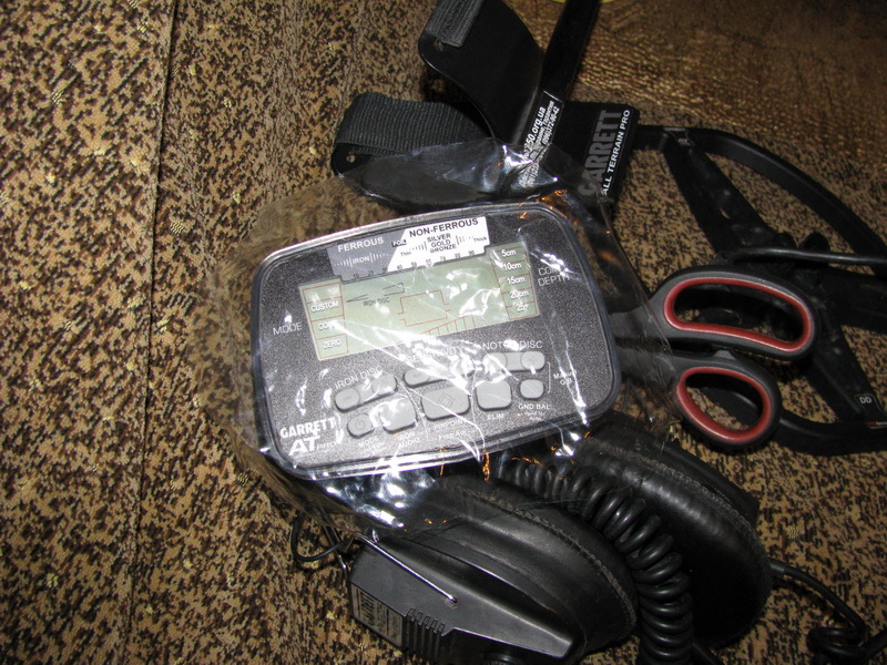

привет всем ! Переднюю панель я закрыл плёнкой , от уневирсальной плёнки для коляски она достаточно плотная и мягкая при этом даже вода туда не поподает не то что песок !! уже месяц хожу и вид не портит ! biggrin.gif

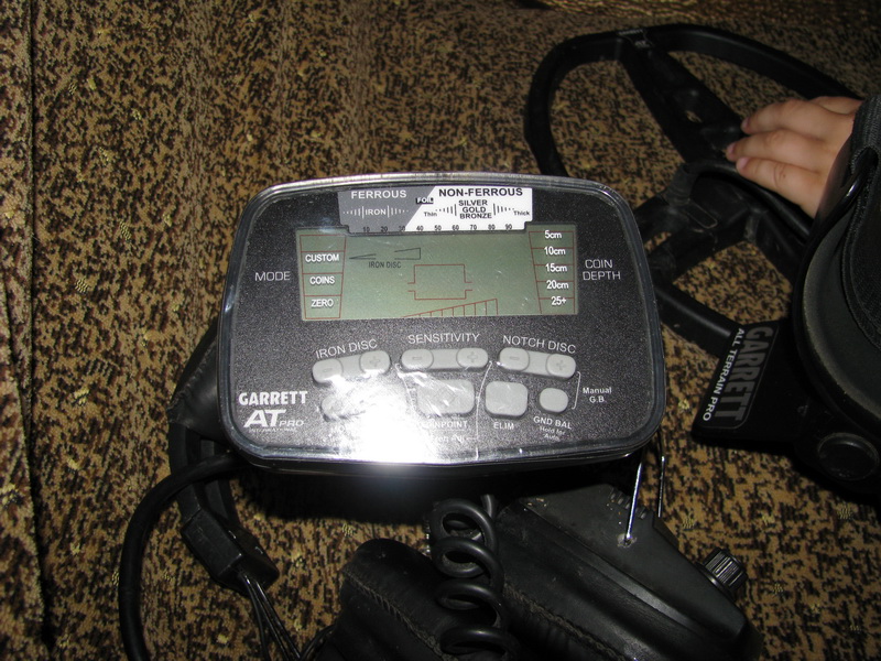

вырезал кусок плёнки и натягиваю крепя небольшими кусочками изоленты Присоединенное изображение

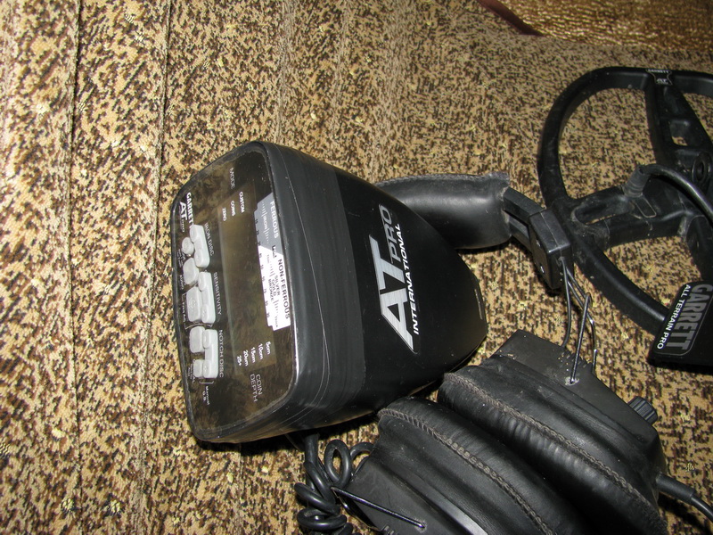

потом плотно обматываю весь корпус
wertyoz
post May 30 2012, 09:47
Создана #738
Сообщений: 3
Зарегистрирован: 14-July 11
Пользователь №: 31,941
стоит обратить внимание чтобы изолента доходила до конца корпуса иначе при транспортировке на углах она рвётся
