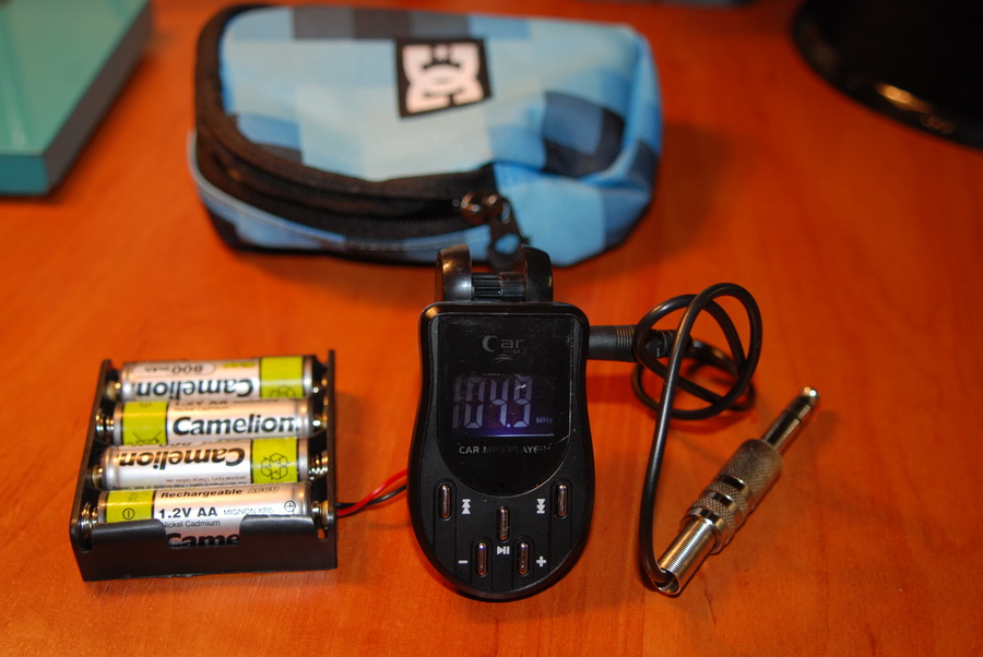

Я собирался купить Т-705 и сделал под нее передатчик ( на фото), как видите самое большое это батареечный блок ( у нас не удалось найти в продаже модулятора работающего от батареек) но случилось так, что два дня назад взял AT GOLD, а в комплекте не оказалось переходника на обычные наушники ( зато дали молоток и тарелку для золота с пробирками под него). Поэтому сейчас решаю. или порезать наушники, или все-таки озадачиться покупкой переходника.

Имхо, проще купить переходник, чем резать наушники.
Я скорее всего так и буду делать, если вариант Питона не подойдет.

Вадян, слёт с гарантии прибора меня вообще не беспокоит. Питание передатчика будет 5-6V-4 батарейки АА, корпус получается большой,да и весу на много прибавится, проще встраивать в блок,(может литиевый акум. подберу). Короче, посмотрим, что там с корпусом можно придумать, сначала надо определиться с размерами печатной платы и уже подбирать.
QUOTE(tepol @ Feb 28 2012, 21:57)
Послушайте, эта тема вынесена в отдельную. Основная масса ФМ-модуляторов, которые есть везде в продаже действительно работает от 12 вольт, но если вы не поленились разобрать прибор, то не поленитесь разобрать и модулятор. там на основной плате большая надпись 5V, это именно и есть точка куда нужно подать 5 вольт для питания передатчика. Если вы дружите с паяльником и тестером, то переделывается это очень быстро, выкинув предварительно оттуда ( из комплекта ФМ-модулятора)  половину лишних плат. Если встроить плату в прибор, то невозможно будет сменить частоту передатчика если на новом месте поиска на ней появятся помехи. Для приборов типа Т-705 и других это очень легко решается подвешиванием модулятора в чехольчике снаружи прибора. Но в ГОЛДЕ это просто так не пройдет, надо купить доп переходник на обычные наушники, или сделать его из разъема отрезанного от штатых наушников, а их переделать под обычный разъем, которые и вставлять в ФМ приемник, для приема этого модулированного сигнала. Да и прибор вскрывать не надо, вдруг по гарантии придется ремонтировать ( надеюсь наушники не будут требовать при этом сдавать в мастерскую). Правда в этом случае надо сделать отдельный блок питания из батареек. Этот вопрос решается покупкой ФМ-модулятора с питанием от батарейки.
Я уже ранее писал, почему он не заводится от 5V. А трансмиттер я раздербанивал на 863-865МГц.,беспроводные наушники.
QUOTE(ВаДяН @ Feb 28 2012, 22:28)
Тут, задача не в питании основная. А в искажении звука. Вот и надеемся, что Питонычу удастся адаптировать.  biggrin.gif
Вадян, да не в звуке дело то! А в питании передатчика(звук настроим), и чтоб удобно было, встроил его в блок, одел на башку любые беспроводные наушники(с авто поиском) с частотой приёма 863-865МГц. и забыл на хрен про провода. Блин, проводные уже задолбали... МД лежит на земле, провод зараза натягивается, поставил длинный, "твою мать" теперь правый наушник оттягивается вниз, вес прибавился и один хрен не растягивается как надо, так и норовят слететь со свистом в сторону МД, теперь эта длинная казлина стала чаще цепляться за ветки в лесу, тьфу! 18.gif Любая не удобная мелочь забирает много сил при поиске. bash.gif У меня штаны есть для копа, так они вообще не сковывают движения, тем самым меньше устаю, 4-й год по полям в них хожу, ненарадуюсь, постирал и они опять как новые!(стрейч, летний и зимний-весна/осень) image046.gif
QUOTE(Hoodman @ Feb 28 2012, 23:13)
Вот такой штекер и будет выходить из корпуса передатчика, если всё срастётся по питанию и с корпусом.

Еще к голду не присоединял, а в Т-705 ставится паралельно резистор на 100 ом и никаго искажения нет.
