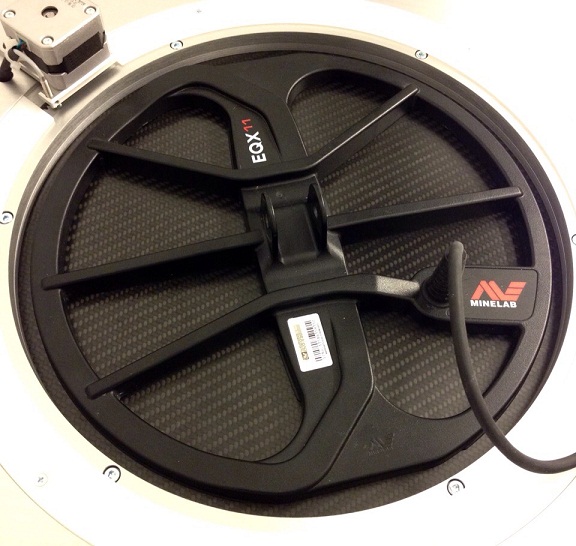

На днях сделал рентген снимки некоторых металлоискателей, думаю будет интересно взглянуть... Понятно, что большинство внутренностей детекторов известны, но всё же, интересные картинки получаются.
На снимках есть некоторые нестыковки в контрастности и кое где в корпусах блоков, так как общую картинку приходится собирать как мозаику из множества мелких снимков. Область захвата одного снимка примерно 10х10 см, и многое зависит от объема объекта... Катушки делать проще, чем объемные блоки типа тёрки или гаррета...

Блок Equinox 600, катушку целиком пока не слепил, на следующей недельке может займусь, добавлю...

В эквиноксе в центре катушки есть похожий стерженёк, В.О. вроде сказал что это феррит...

Катушка эквика то вон, еле влезает... В идеале 11" самый максимально удобный размер для снимков.
Завтра снимок катушки Эквика добавлю...
