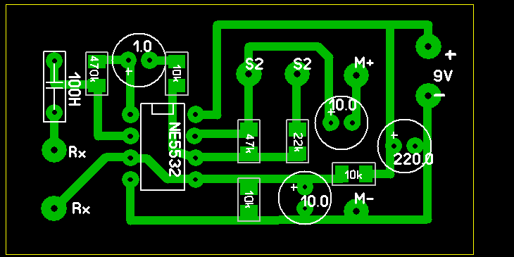

dmitryru
post Oct 1 2011, 12:17
Создана #50
Сообщений: 2,255
Зарегистрирован: 26-May 10
Из: Москва ВАО
Пользователь №: 18,424
Репутация: 82 кг
QUOTE(GSL @ Oct 1 2011, 08:54)
Раз Сан Саныч разрешил продолжаем:
Нарисуешь плату выставляй проверим откорректируем.
В генераторе конденсаторы в мкФ?
3 шт - 0,22 мкФ
1 шт - 10 мкФ
(раньше без букв писали пФ 17.gif )
Переделал печатную плату facepalm.gif - пришлось поставить перемычку и немного увеличить её т.к. и микруха другая и купил самые крупные чип-резисторы и буду паять паяльником 17.gif
Сообщение отредактировано dmitryru: Oct 1 2011, 19:07

GSL
post Oct 1 2011, 16:56
Создана #51
Сообщений: 611
Зарегистрирован: 4-May 08
Пользователь №: 4,493
Репутация: 39 кг
Немного подретушировал плату. Можно обойтись без перемычек smile.gif . На схеме R7лишний.
Сообщение отредактировано GSL: Oct 1 2011, 16:58

dmitryru
post Oct 1 2011, 19:04
Создана #52
Сообщений: 2,255
Из: Москва ВАО
Репутация: 82 кг
QUOTE(GSL @ Oct 1 2011, 17:56)
Преогромнейшее Спасибо GSL
Красиво и быстро biggrin.gif , а я целый день сижу рисую на автогенератор 16.gif и ещё половины не нарисовал 17.gif

GSL
post Oct 5 2011, 22:05
Создана #60
Сообщений: 611
Репутация: 39 кг
Конденсатор подойдет. Печать подправил
Сообщение отредактировано GSL: Oct 10 2011, 10:48
