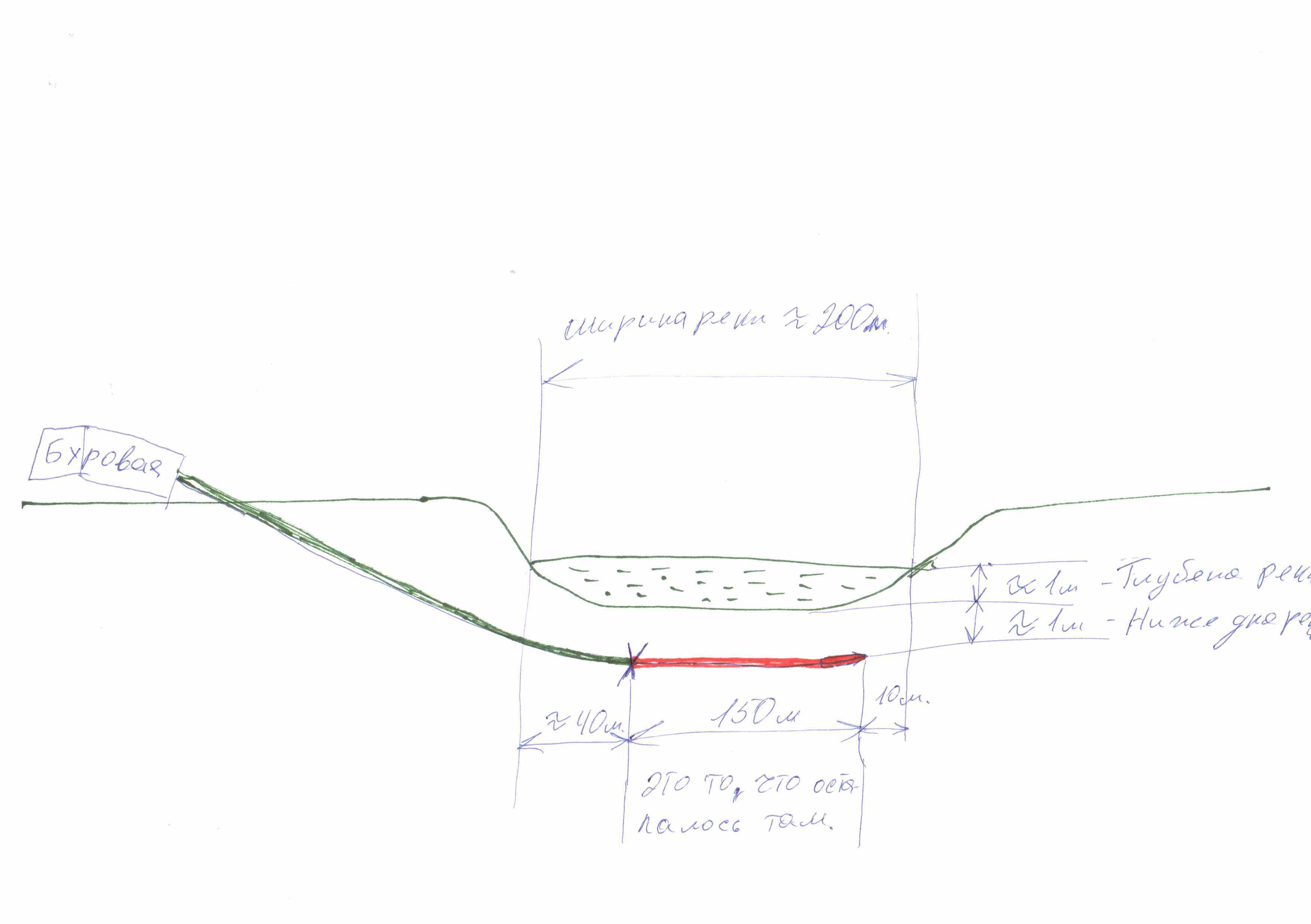

QUOTE(Зоркий_Глаз @ Aug 13 2011, 16:53)
Мне вот тоже интересно и не понятно как бурили где потеряли
Рисуночек бы схемку выложить как было и как стало
Что за ширина реки и скоростьеё течения?
И как потеряли сто пятьдесят  метров сразу тоже вопрос есть
Для общего развития и решения прикладных задач так сказать
Я бы тоже на рисунок бы взглянул,тоже интересно,а то на словах в голове вижу одно,а на деле может получится по другому.
koar
post Aug 14 2011, 16:01
Создана #22
Сообщений: 5
Зарегистрирован: 11-August 11
Пользователь №: 32,757
выложил схемку. река ока, ширина ориентировочно 200метров. скорость течения есть чувствительное, точно сказать не могу, никто не измерял. На схемке указано красным цветом потерянные штанги, зелёным которые достали обратно. по поводу экскаватора предложение вообще не понятно все штанги находящиеся там под водой на 1м. и под илом реки 1м.. Причина потери - ошибка оператора буровой, был превышен допустимый изгиб штанги при выходе на противоположный берег, т.к. естественно грунт берега намного тверже чем дно.
Timofei
post Aug 14 2011, 20:07
Создана #23
Сообщений: 465
Зарегистрирован: 26-January 09
Пользователь №: 7,616
Репутация: 49 кг
QUOTE(koar @ Aug 14 2011, 17:01)
Теперь всё ясно,я думал что обрыв всё-же ближе к берегу произошёл,ну а если под рекой,тогда большой вам удачи по их поиску.

если есть место с которого проводилось бурение, то задача посика упрощается до невозможности, два мета воды и ила не преграда для OGF, Pulse Star, ТМ808, Гарретт 2500 с насадкой. Главное - чтобы уши оператора росли из голвы, а не из...ну, Вы поняли. Пацаны, я чет нипонял - никому два клобакса не нужны, что ле!?

Так трубы не ловят.

ока бурная река. у меня кастамастер, блесна, даже до дна не долетала, уносило потоком, значит сам поиск затруднителен до невозможного. я сам строитель, немножко, и горизонтальное бурение известно. забудьте про свой бур. там никакой прибор не поможет. только если зимой по льду походить с глубинником, но это фигня, велосипеды советские, или выварки гнилые присутствуют наверняка. да и глубинники, они условно, из опыта, то что видит тм 808, я своим хлт вижу.

и ещё, горизонтальное бурение, довольно точная штука, у вас есть точка забуривания, и точка попадания, как же на таком большом расстоянии ищете? это или баян, или чужой бур smile.gif

С первых строк было понятно. Схема подтвердила.

ну да, ока, глубиной метр

А георадар? По поводу глубины в метр тоже очень сильно сомневаюсь.

QUOTE(колюня @ Aug 14 2011, 22:57)
попрошу вас не писать то в чём не разбираетесь, точка забура естественно покажем. также как и коридор бурения. прокол под рекой, локаторщик идёт на лодке за пилотом(первая штанга) отслеживает глубину и направление. но на воде, как на земле, максимальной точности не добьёшься.

Имею представление о горизонтальном бурении, но честно по моемому проще похерить эту затею ! Понятное дело 150 метров штанг -бабла стоят , думаю даже если и место определить , то каким макаром доставать собираетесь? Думаю по затратам выйдут старые штанги дороже новых ! Был бы хоть один из концов на берегу -го..но вопрос вытащить . но вот в воде . хоть и метр воды и метр грунта не знаю даже. По идее на такую глубино можно и ковшом пошурфить .

Пустить земснаряд перпендикулярно коридору бурения, за час найдутся трубы.
Вопрос где рядом найти земснаряд.

мы ищем человека который может определить место залегания штанг и обозначить его(прикрепить буй)!!!
После того человек получает свои деньги. А дальнейшая судьба штанг его может не волновать-это наши трудности.
