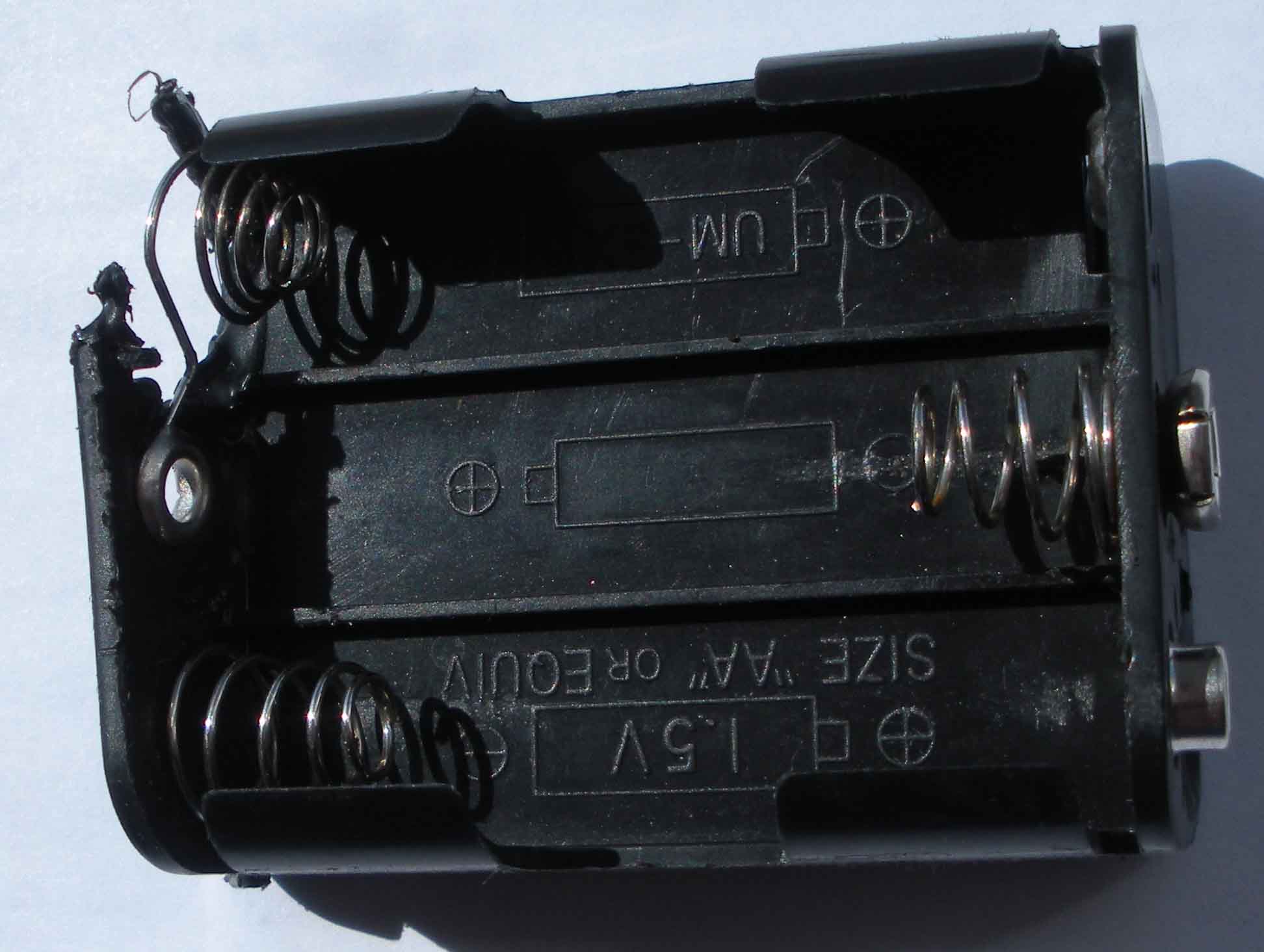

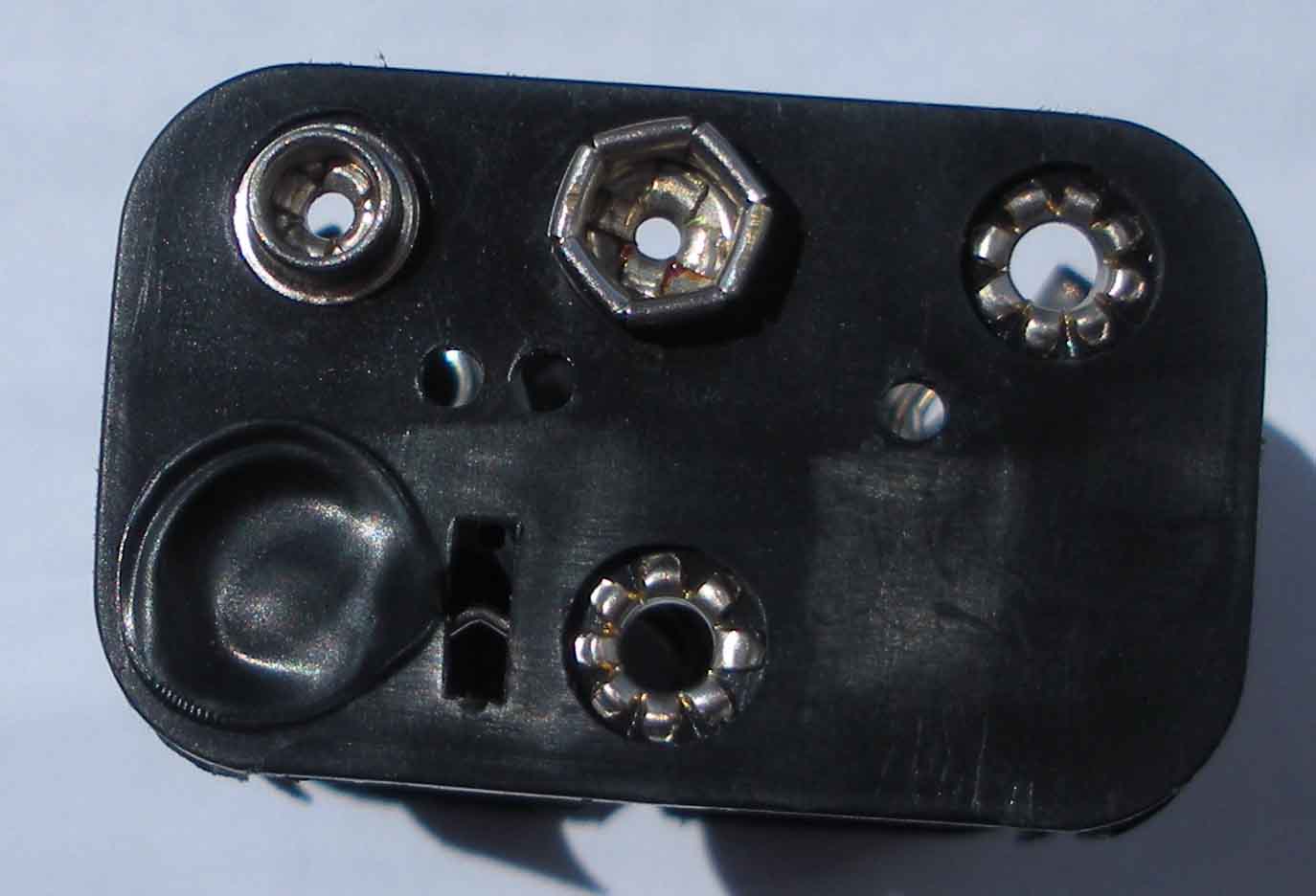

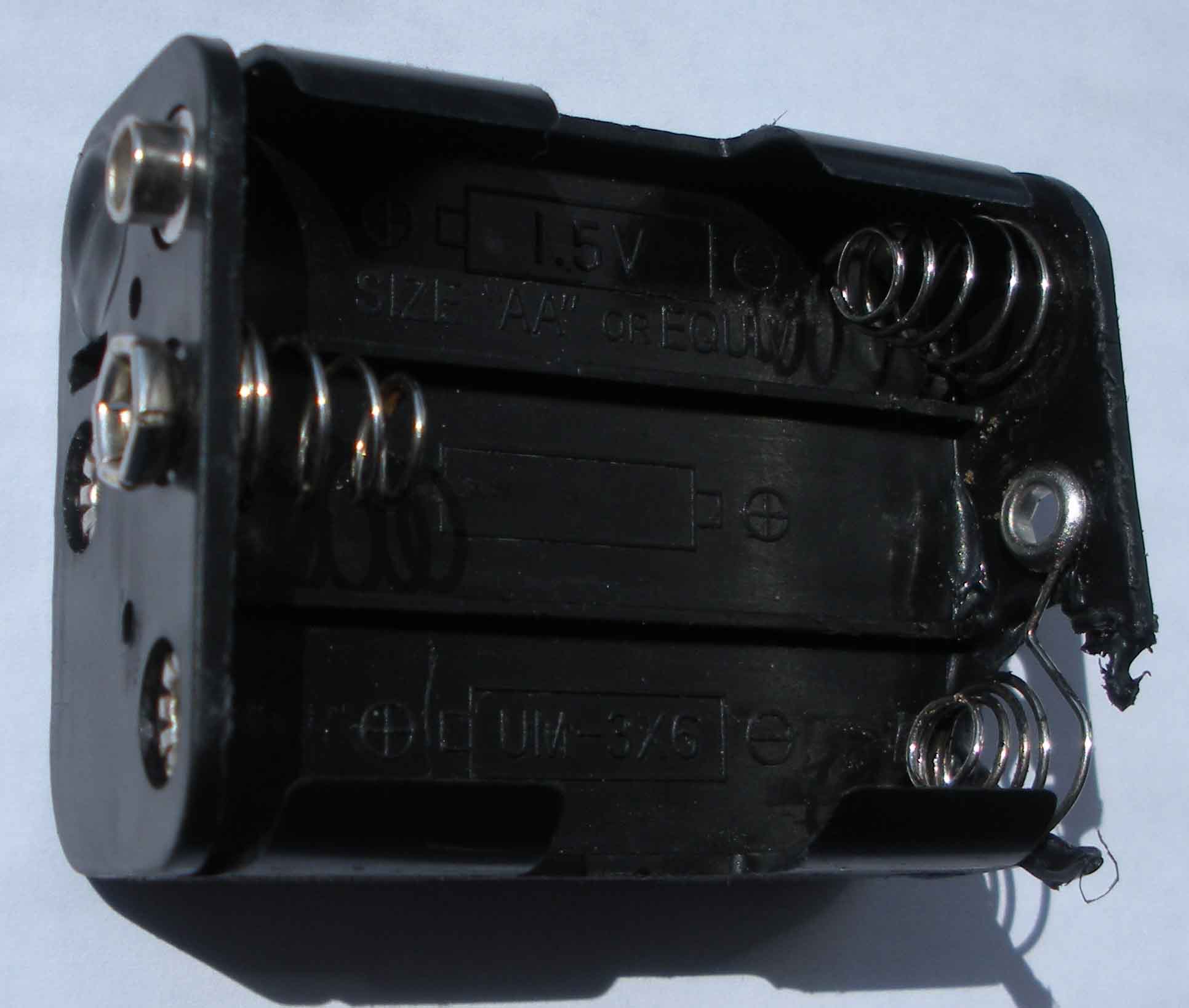

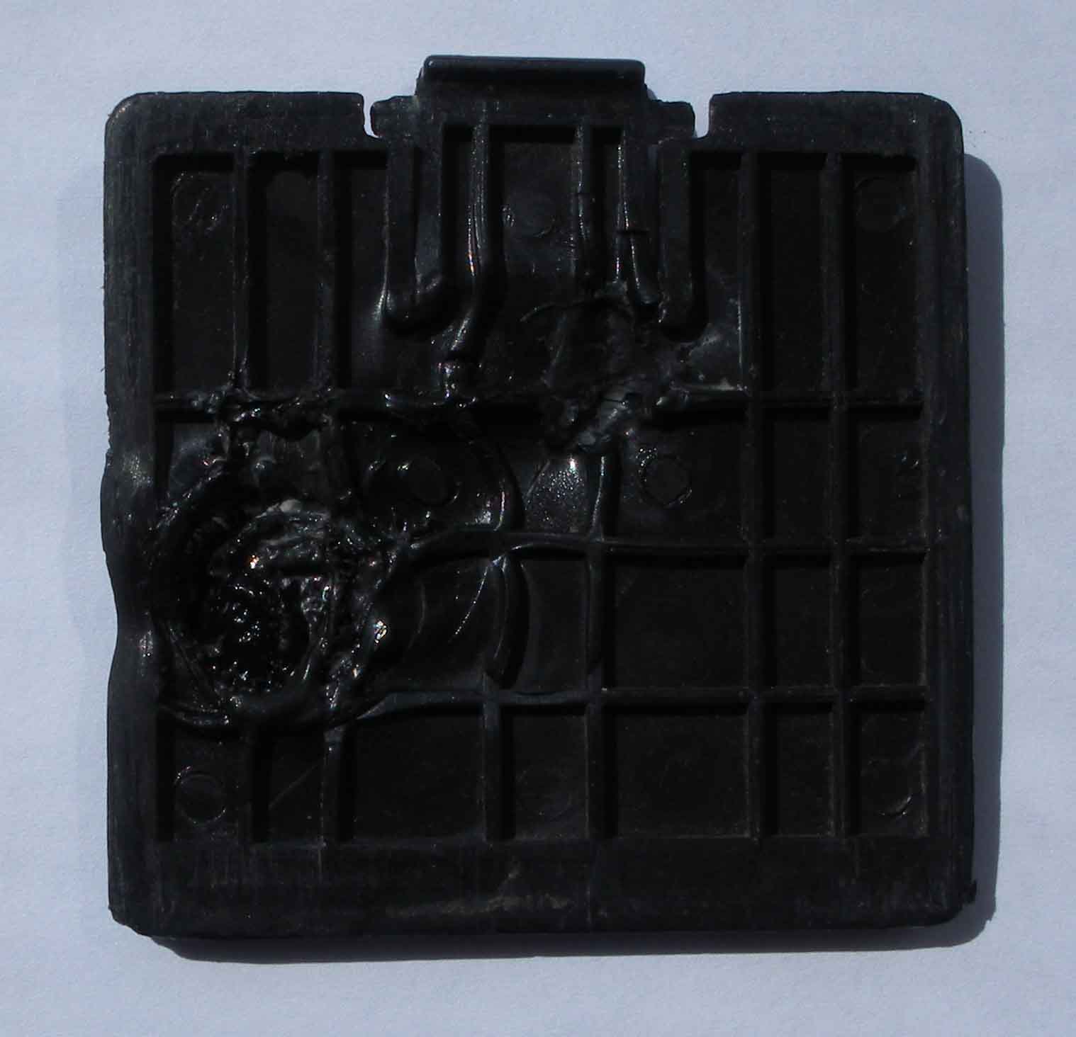

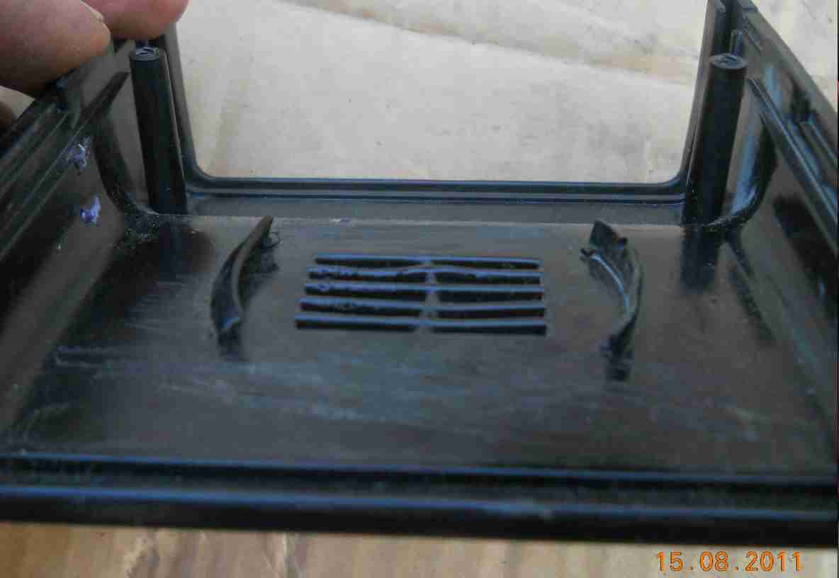

По многочисленным настоятельным просьбам общественности выложить фото горелого блока, в ближайшее время размещу фотосессию, присланную мне одним из наших постоянных читателей. Не пропустите!

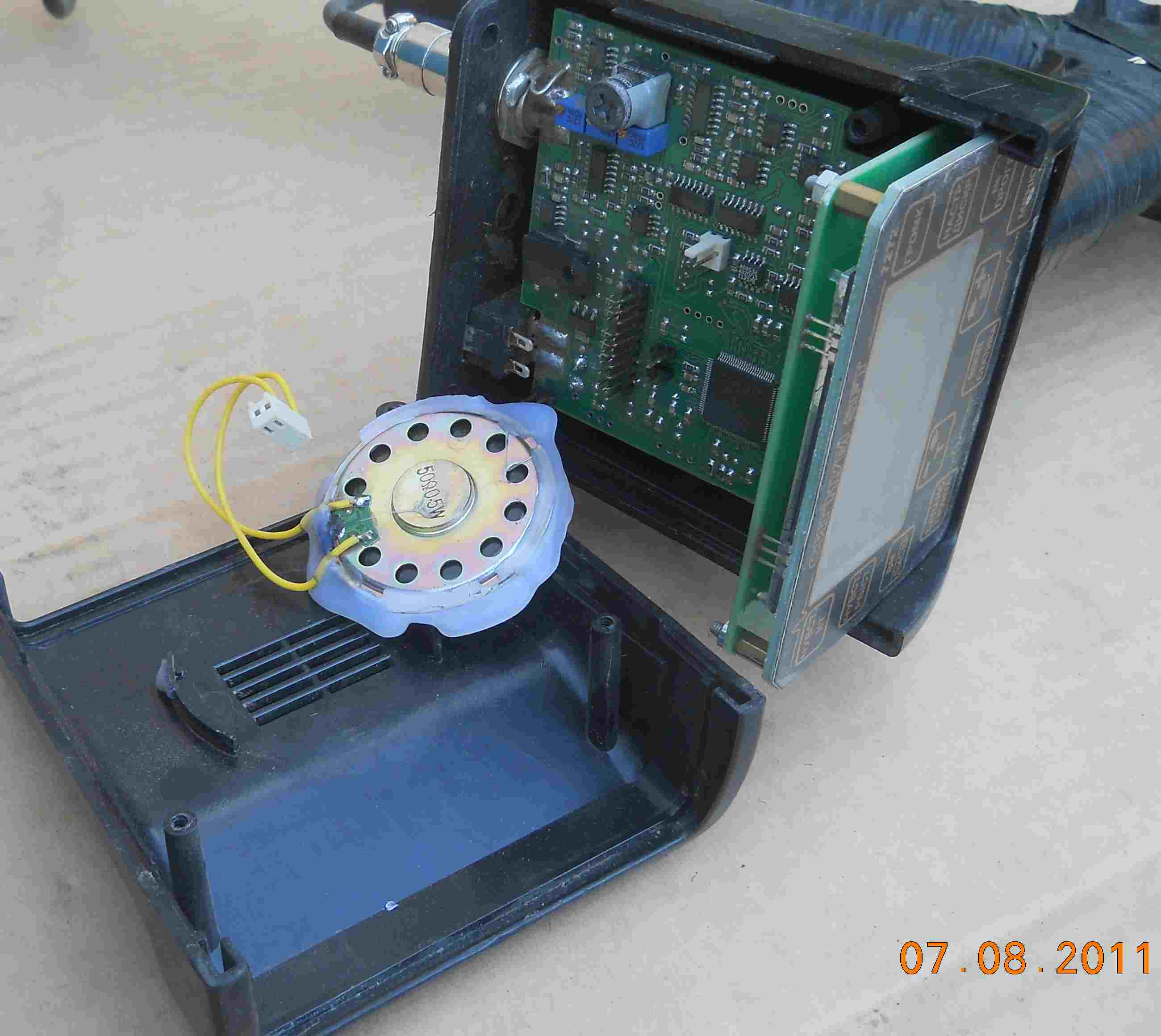

Касательно динамика, вместе с прибором купил чехол, сырости там быть не может, так как есть и чехол и в сырую погоду пока еще не копал, так же пишет там пользователь что динамик можно самому тожн сменить что он мол на сьемном разьеме, когда я перепаивал выключатель смотрел на динамик он пластиком в нескольких местах залитый, как его сменить пока не представляю.
Нагреваете феном аккуратно этот термоклей и удаляете. Не знаю как в вашей местности у нас в Нижнем Новгороде эти динамики продаются на радиорынке один в один---40р шт. А крепите тоже сначала феном нагрейте( без динамика) один выступ и загните его, затем вставляете динамик и паяльником загибаете второй выступ( можно тоже феном,но осторожно)

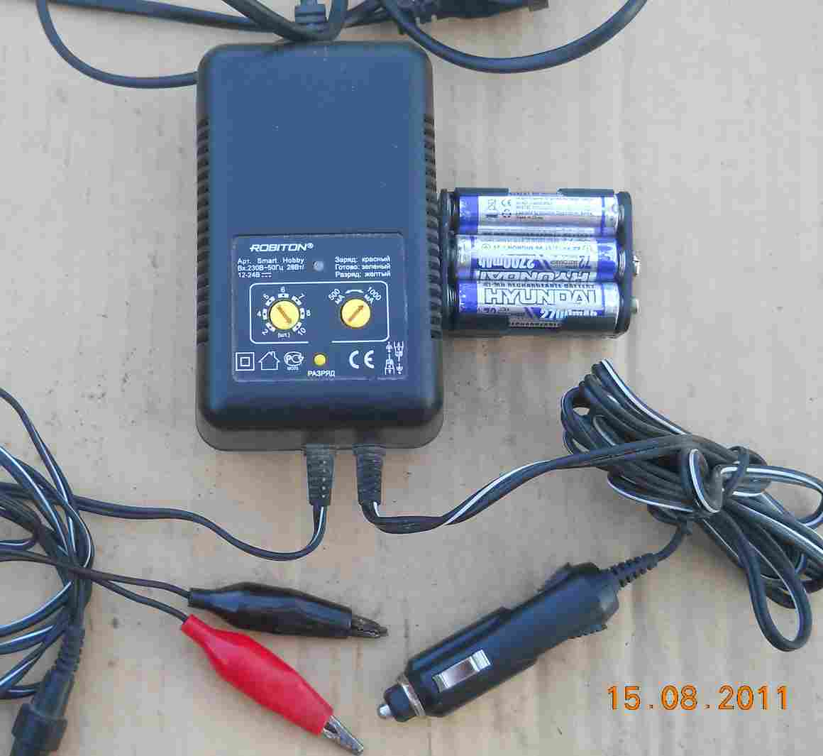

Добавлю немного о питании данного аппарата. Хожу второй год с этими акумами. Проблем нет. Зарядное устройство очень удобное: есть режим разряд, зарядка от прикуривателя и т.д.

Термоклеем заливают - дабы дождь в щели не заливал.
А с вашей зарядкой можно попасть... если одна из банок испортится, заряжатся быдут или слишком быстро или через-чур медленно...
ЛИЧКА - НЕ РАБОТАЕТ !!! НЕ ПИШИТЕ !!! НЕ ОТВЕЧУ!!!
Попасть можно с чем угодно. Зато можно зарядить акумы прямо в машине, например пока обедаешь. А на случай поломки банок --есть второй комплект акумов.
Я не против термоклея, только он на этой пластмассе недолго держится. Надо бы дополнительно мех.способом закреплять динамик.
А в дождь я просто надеваю полиэтил. пакет на блок.

Прошу обратить внимание на крышку. Глядя на неё, можно утверждать, что "пожар" проходил не в кармане с ключами и мелочью.
Кстати, если опасность замыкания (в кармане с ключами и мелочью) действительно существует, об этом следует обязательно написать в мануале, хотя о таком казусе я как-то не слышал пока...

Да... обычно такое происходит при потреблении более 1А. или переполюсовке... 14.gif может конечно и китайцы своими бат. блоками нагадили. Но от этого никто НЕ застрахован.

Если нетрудно выложите фото зарядника с маркировкой.
Когда искал зарядник таких не видел, или у нас не продаются.
