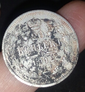

С позволения ТС, дабы не плодить темы, заброшу и свою монетку.
Пару дней полежала в нашатыре, результатов ноль. Что еще из подручных средств можно использовать? Трилон нет смысла покупать, монета рядовая.
