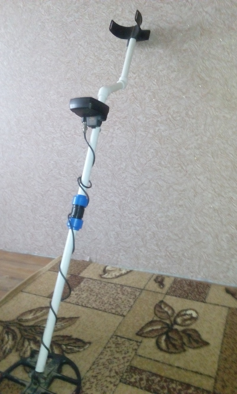

Доброго времени!
Может кому пригодится.
Сделал из полипропилена.Внутрь 25-й тонкостенной загнал 20-ю.
Для прочности.Соеденил муфтой для пвх труб.
Нижнюю штангу обмотал скотчем,и вдавил в 25-ю.
Сезон заканчивается,в зиму не стал новую штангу брать.
Вот и смастерил на пару выездов.
Правда мд стал не много тяжелее,но терпимо.
Всем удачи!

На пару выездов... затем Берёзку искать... ПВХ тяжолые! Может из трубок (алюминий) из Ашана... или менее дешового прибора... Хотя, кто в чего, горазд.
Респект Самоделу.

Валяется такая же, на тесоро делал. Даже с учетом легкости родной катушки штанга играла, ну правда в этом была своя прелесть))). Потом купил прямую и забыл. Но как вариант на непродолжительный промежуток времени вполне сойдет. Попробуйте из алюминия сделать прямую ну а на нижнюю найдите донора, на форуме их продают периодически.
ПС. Лично у меня желания об берёзу не было потому как сделано своими руками и вполне себе функционально. С ув.

Сломалась именно верхняя S образная.К весне куплю конечно,а пока хватит и этой cheesy.gif
