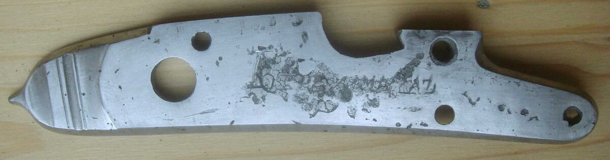

Потом просто подрезал лишнюю сварку. Клеймо POTZDAMAGAZ сохранилось в оригинале. Резьбы, размеры, контуры в оригинале. Вся запись нужной информации считана с носителя.

QUOTE(tlemsen @ Mar 13 2020, 22:36)
День добрый , чувства малость противоречивые вызывает , но видно что хотели получить .
В с боре покажите ?
Мне интересно что у Вас получается ., информативно и можно представить на примере что получиться и тогда решить делать или не .

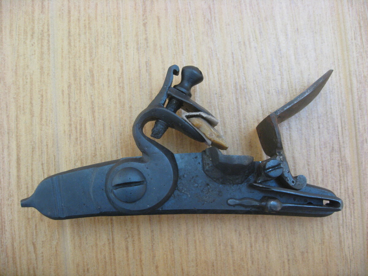

QUOTE(Grinkreht @ Mar 13 2020, 17:39)
Ну тогда я не знаю, на какой Вы результат вообще рассчитываете, если будете работать с железом. Основы надо изначально познавать. У меня к примеру, когда сам научился делать копии по копаным образцам, в реанимации оригинальных замков, дела пошли лучше.
Вот одна из копий армейского образца(130мм, маленький замок). Армейское, делается строго по снятым лекало. Здесь фантазия и отклонения от размеров- неуместны, точность в копировании, до 10-х мм
А верхний замок , с доделками или всё как осталось по факту после всех процедур озвученных Вами в других темах .
И вот ещё такой вопрос , удалось перед изготовлением копии где то увидеть фото такого замка в сохране , или их нет .

QUOTE(seregaiscatel @ Mar 16 2020, 15:58)
Поймите правильно, замки из грунта, бывают двух видов: хорошего сохрана, требующие минимальной доделки и живой металл(хоть и с утратами) и есть практически"трупы". Это просоленное железо, по факту местами как печенье.
Замок, который показал Тлемсен(со сваркой), это потенциальный труп из глинозёма. Раньше(пока не было методы), такое просто выбрасывалось. Хотя как видите, при желании, даже можно открутить винты(не существующей резьбы сегодня). Со сваркой тоже не фонтан(с точки зрения вмешательств), но такие вещи хотя бы имеют шанс остаться в истории по эпохе, в статусе: "интерьерная вещь, по событиям". Как правило, из этого "трупа", до макета на стенку по эпохе, есть интерес и рентабельность, если человек сам поднял предмет и хочет иметь как память. Но не куски гнилого железа на полке, а вполне интересный предмет для интерьера.
Замок с моего фото, практически без вмешательств, что бывает довольно нечасто.
В сохране, такой замок встретить не реально. На сегодняшний день, я даже не смог найти хороших музейных фоток с оригинала...Нужен был некий ракурс, а инфы во всём нете не нашёл. В сохране сам предмет не дешёвый и у кого он есть(полностью пистоль), даже фотками не поделятся))
Вот как то так.

QUOTE(seregaiscatel @ Mar 16 2020, 15:51)
В с боре покажите ?
Вот готовый , по Вашей просьбе

QUOTE(Grinkreht @ Mar 16 2020, 15:28)
Вот как то так.
Спасибо , за подробный , ответ .
я когда этот замок в антикварном магазине показал предложили его в мусор бросить , а по том Человек один , пояснил что такие вещи могут быть интересны тем кто их изучает даже ка предмет с которого можно просто получить информацию . Ну а после появился интернет и всё встало на свои места . smile.gif
