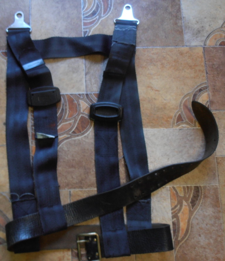

стал болеть локоть,пришлось сшить вот такую разгрузку из ремня безопасности,коментарии любые только на пользу.
