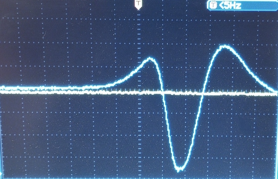

pantei
post Mar 23 2025, 02:41
Создана #8425
Сообщений: 273
Зарегистрирован: 21-November 19
Пользователь №: 2,385,227
QUOTE(scandijinior @ Mar 23 2025, 00:34)
Знаете и молодец.
Если отталкиваться от моих слов, то на процессор приходят именно две квадратуры.
По методу проекций работает сиг и прочие приборы этой серии.
Вот что там приходит на процессор. Это отклик от Катиного пятака.

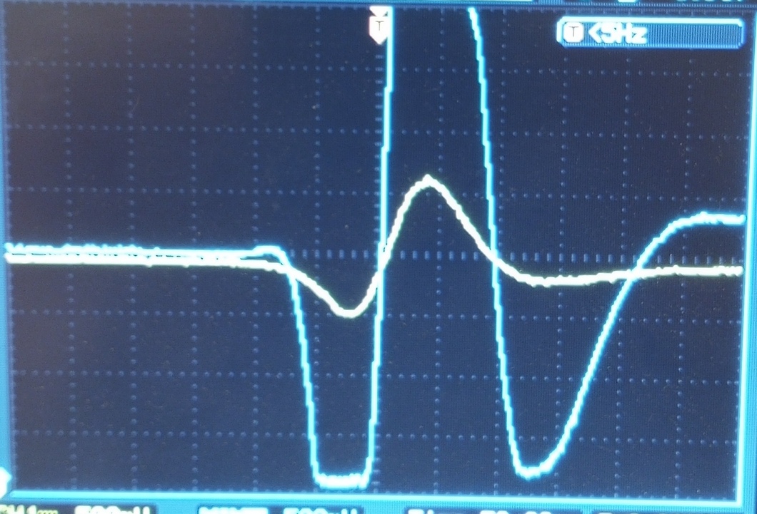

pantei
post Mar 23 2025, 02:43
Создана #8426
Сообщений: 273
Чешуйка
