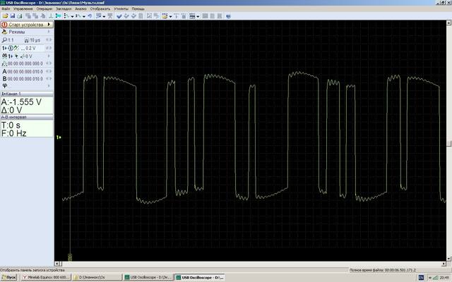

Эхолокация, дельфины, мыши летучие... никто из них не использует постоянные частоты, или комбинацию из нескольких частот.
В зависимость от задач например л. мышь ловит бабочку, частотные посылки меняются как по частоте так и по модуляции. У дельфинов так-же.
По сути все время есть обратная связь между передатчиком и параметры цели.
В зависимости от положения, скоростей размеров цели - меняется форма зондирующего сигнала.

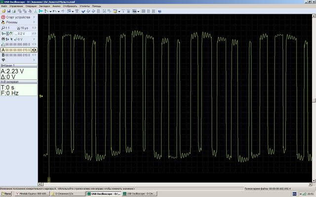

В МД уже заложена основа такого метода в эквиноксе, там передатчик может излучать разный сигнал, даже в режиме мульти, формы сигналов, золото и пляж - принципиально отличаются.
Пляж
Золото
По сути разработчикам ничего не мешает, сделать алгоритм когда в не только при выборе режимов, но и в процессе поиска, прибор будет самостоятельно менять форму излучаемого передатчиком сигнала, для получения максимального количества данных для анализа. Тем самым максимально расширяя динамический диапазон поиска.
Динамический диапазон имеет непосредственное влияние на качественные характеристики измерительной системы. МД в том числе, чем шире ДД - тем больше глубина и достовернее идентификация целей.

Ток в катушке на 4кГц 2000мА. 8 кГц 1000мА. 16 кГц 500мА.
Благодаря рекуперации энергии, потребление прибора не большое, на 4кГц 120мА. 8кГц 65мА. 16кГц 45мА. Без учета динамика. Например, у обычного МД без рекуперации ток в катушке не более 100мА.
