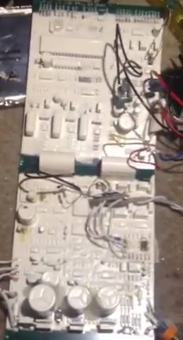

Вот вам фото, 2-х плат "примитивного" импульсного МД, который работает исключительно с моно катушкой... похоже на пирата? Как вам интеграция элементной базы... Впечатляет?
Интроник - нервно курит в сторонке...
