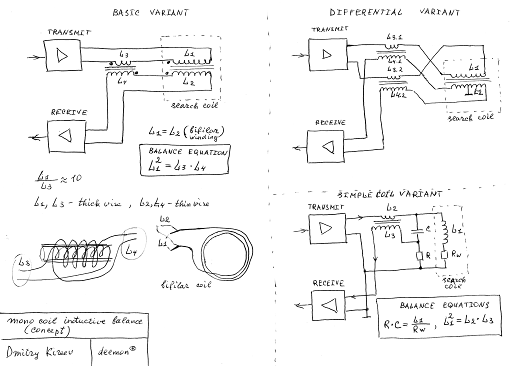

QUOTE(канси @ Nov 1 2019, 14:29)
Да он даже настоящий однообмоточный датчик ещё не сделал.  Ведь без второй обмотки у него всё идёт лесом в пешее эротическое  17.gif  biggrin.gif
Хоровица и Хилла поди начитался до полного опуповения но так н ихрена и не всосал. Не в коня корм  facepalm.gif
Ведь здесь же , недавно , несколько страниц назад , я уже показывал схему , про которую мы говорим - вот она , ещё раз :
Теперь посмотрите на третий рисунок там - вы увидите схему с простой катушкой , без бифилярной дополнительной обмотки , понимаете ? И этот однообмоточный вариант тоже работает , точно так же , как и первый - с такой же чувствительностью . И так же был практически - на опыте - проверен . Разница в том , что там труднее получить точный , и главное - стабильный баланс . Потому что там два уравнения баланса , а в первом варианте - одно ( там на картинке написано ) . Но в остальном всё то же самое , да . И что особенно доставляет - как это "физики от сохи" умудряются в 2019 году критиковать схему , опубликованную в 2012 году - даже не найдя несколько минут , Карл !!! - чтобы посмотреть на собственно сам предмет критики lol.gif
Я же почему и говорю - вы смешно , глупо выглядите ... подумайте над этим smile.gif

QUOTE(deemon @ Nov 1 2019, 12:24)
У "лапотных физиков" , кстати , ещё аргУмент сильный был ( тут где-то в теме ) - что дескать "датчик DD трансформаторный" , у него внутре "коэффицыент связи" , вот  smile.gif . А у одной катушки коэхвициент связи отсутствует , потому чуйствительности-то и нету . Оно конечно , прозвучало бы сильно ... если бы на опыте вольтметры и осциллографы не показывали бы обратное - что однокатушечный датчик даёт больше сигнала , а не меньше smile.gif . А по моей теории - оно с самого начала так и выходило , что одна катушка больше сигнала давать должна . Тут у "физиков от сохи" конечно затруднение возникло ... сидят вот , скрипят мозгами , думают - как же ж тут быть ??? Что же ещё придумать , как вывернуться ?  cheesy.gif
Вы хотите сказать что в проводимом вами эксперименте сначала с наличием L2, а потом без физического присутствия катушки L2 (по вашему рисунку) напряжение U1 не менялось?
deemon
post Nov 1 2019, 15:36
Создана #5794
Сообщений: 418
Зарегистрирован: 28-September 19
Из: Пятигорск
Пользователь №: 2,384,048
Репутация: 22 кг
QUOTE(Shon @ Nov 1 2019, 15:22)
Ну конечно , напряжение U1 - это есть напряжение на выходе однокатушечного датчика - и оно никак не зависит от присутствия на столе катушки L2 . Также верно и обратное - что работа датчика DD на катушках L1 , L2 никак не зависит от того , снимаем ли мы ещё дополнительно сигнал с катушки L1 . Там фактически реализованы два независимых датчика , и их сигналы можно сразу видеть на двух каналах осциллографа , и также независимо измерять двумя вольтметрами , понятное дело . И кстати , благодаря этому чётко видно , как сигнал DD достигает максимума , когда цель находится в точке D , а сигнал с одной катушки - когда цель в точке C ....

QUOTE(Shon @ Nov 1 2019, 15:40)
Дайте однозначный ответ - вы удаляли для чистоты эксперимента физически со схемы L2,  ответ нужен такой да или нет.
Ну конечно ДА , я же это и имел в виду выше .

QUOTE(deemon @ Nov 1 2019, 15:14)
Дык, хоть я и не знаток "высоких материй", на на нижнем правом рисунке мне видится чисто параметрический датчик.... 14.gif
