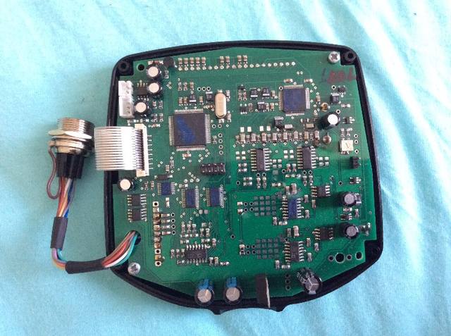

Львович сделал свой Металлодетектор-вот он у меня ddd.gif А вы? Что вы в этом направлении сделали,за которое вы себя специалистом обозвали?
Я пользователь а не производитель МД, поэтому чтобы обсуждать кем-то заявленный МД, мне ничего производить не надо...
И если на заявленные конкретные вопросы, якобы производитель начинает нести откровенную пургу - то скорее всего он не является тем, кем себя позиционирует.
Что и подтверждает фото потрохов интроника...
Это уровень 80-х годов, если провести аналогию с интеграцией, элементной базой, и культурой сборки платы. Все очень плохо.
Это я вам как специалист по ремонту блоков управления современных и не очень автомобилей заявляю.... 14.gif

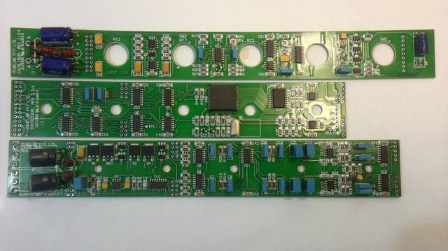

Для сравнения - чисто поржать, платы динозавра от минилаб...

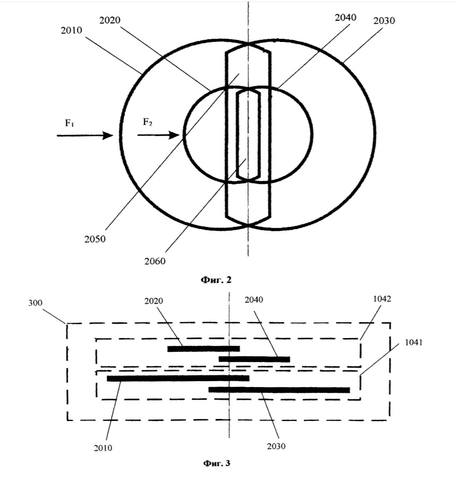

Страниц около пятидесяти назад я сделал предположение,что в Инке
две ДД катушки,но ,кажется,Землеройк опроверг это,написал,что одна...
Это,видимо,главный секрет Инка ?
Две там ДД, но это скорее косяк метода а не достоинство.
Не тот патент

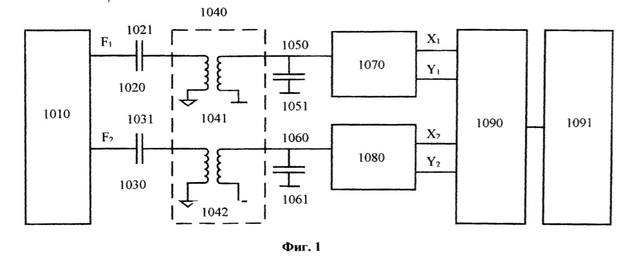

QUOTE(Lvovich @ Oct 20 2019, 16:44)
Не тот патент
СФТ - 2ФТ... те же яйца только только резонансы разные....

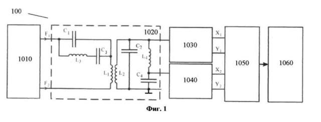

QUOTE(SevRay @ Oct 20 2019, 17:48)
Патент на АКА Интроник СТФ опубликован - Ссылки могут видеть только зарегистрированные пользователи.
Одна, зуб даю. biggrin.gif Ветерок, как обычно, путает педали патенты 2FS и STF (Инк).

Ветерок, а вам не приходило в голову, что в сети выложена плата начального прототипа, ничего не имеющая общего с нынешними приборами, и тем более с платой серийного изделия. smile.gif Вот когда "распилят" купленный серийный прибор, тогда послушаем ваши замечания. smile.gif

QUOTE(Землеройк @ Oct 20 2019, 17:20)
Ну да ахринительная разница, между последовательным и параллельным резонансом...

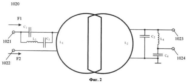

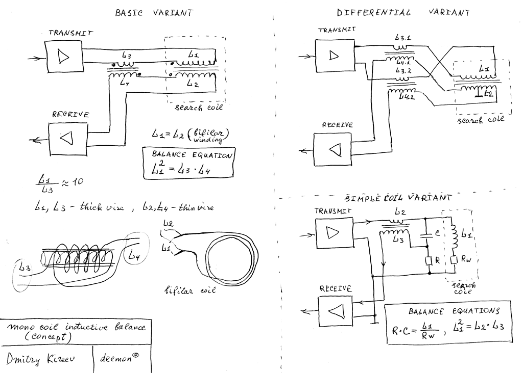

QUOTE(Гил @ Oct 20 2019, 16:40)
У параметрического датчика баланс электрический.
У воздушно-трансформаторного баланс конструкционный.
Ну вот же схема датчика ... какой тут баланс ? Электрический или конструктивный ? И как вы вообще собираетесь это различать ? cheesy.gif Из схемы чётко видно , что там ничего нет кроме индуктивностей , далее , там же видно , что цепь входа ( TX ) и цепь выхода ( RX ) развязаны как гальванически , так и по сигналу - то есть , сигнал передатчика не присутствует на выходе приёма . Обратной передачи тоже нет , что характерно . И условие баланса чётко задано - L1^2=L3*L4 . Кстати , и трансформатор тоже тут присутствует - так как катушки L3 и L4 тоже можно назвать трансформатором wink.gif . Компенсирующий трансформатор , можно назвать и так .
Далее , нетрудно понять , что ток передатчика проходит через катушку датчика L1 ( она тут одна , хотя и намотана в 2 провода ) , производя магнитное поле так же , как передающая катушка датчика DD . Так же можно понять , что наведённое вихревыми токами напряжение сигнала - проходит на выход , так же как и с катушки RX датчика DD . Две катушки объединены в одну , а баланс - просто вынесен наружу , только и всего ... так что этот датчик , чисто по фактическим причинам , есть однокатушечный индуктивно-балансный датчик . Но уж никак не параметрический , разве это так сложно ? cheesy.gif
