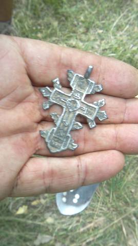

Ветерок , а мой вопрос про авторство фото с крестом, что проигнорировали?
Походу очередная пьеса?

QUOTE(пЫночет @ Jul 22 2019, 12:34)
Я автор, и что?
