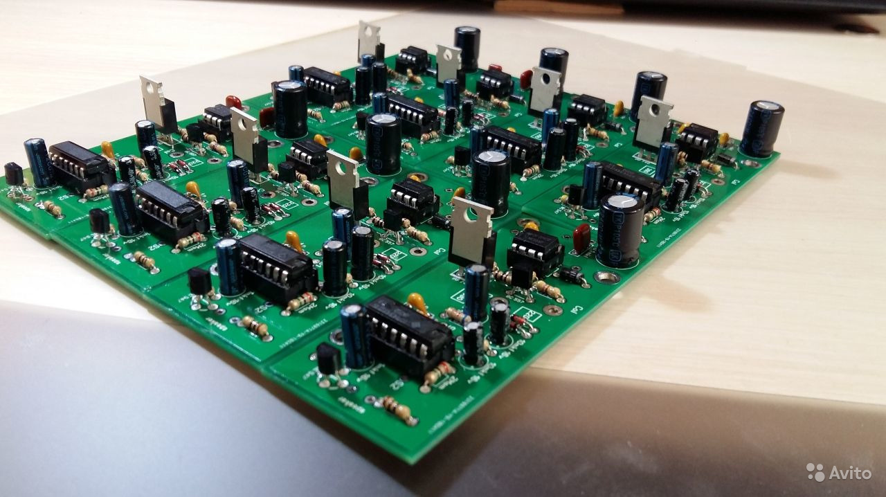

Пират, готовая платка стоит 500-600 руб, в любую коробочку поставить. Катушка - несколько витков эмальпровода на удобный для себя диаметр, да хоть метровую рамку. Штанга из полипропиленовых труб, аккумулятор любой 8-14В.
https://www.youtube.com/watch?v=9vbLbL_d9M0

Вполне поддерживаю насчет ПИРАТА - лучше "импульсников" для черного металла ничего нет. Берите только плату (на картинке выше их показано 16 шт., всё остальное (штанга, катушка, питание) - смешная легкотня сделать, найдете в Сети. По питанию скажу так: берете единственный аккумулятор 18650, потом покупаете плату повышения напряжения (они в радиомагазине есть и на базарчиках у продавцов электроники, впишетесь в 100 руб) и повышаете напряжение аккумулятора 18650 с 4 В до 12 В.
Сейчас уточнился: берите например вот такой Модуль повышения напряжения на плате MT3608 DC-DC 2V-24V Step Up. Плата повышения напряжения всё застабилизирует и защитит от обратного подключения аккумулятора. Удач.
...У меня есть самодельный "импульсник" Clone Pi-W - он еще лучше чем ПИРАТ, но потребует кое-каких знаний для изготовления. Кстати - тоже питается от единственного аккумулятора 18650. С ним история такая: когда я его сделал в 2012 году, то дал походить одному опытному "металлисту" и он у него был с полгода. Недавно пересеклись - он всё помнит, и говорит - дядь Юра, хочу сделать такой же - могучий был аппарат, я говорю - да он жив, я дам, ходи пока, а я подыщу тебе комплект радиодеталей, тем более, что запрограммированных микросхем контроллера точно штуки 2 еще где-то лежит. Так что питалово переделал и отдал, вот-вот машину куплю и заберу взад))). Буду клады вперемежку с черным металлом искать.

На мой взгляд удобнее и проще взять 3 аккума 18650, хороший запас по емкости будет и отсутствие повышающих модулей, которые могут создавать "шум" по питанию

Пираты и даже приличные импульсники для поиска именно весового чермета и цветмета унылое гуано. Они чуют любой железный костыль ничего не стоящий куда лучше чем допустим медную болванку. Не парьтесь, закажите на Алиэкспрессе китайца, ТХ850. Режим все металлы с пороговым тоном и поиск "от колена". Весь хороший, крупный металл Ваш. Отличная идентификация именно по крупняку, в том числе по не верховому.
Никто не мешает носить второй акк. 18650 с собой "про запас", хотя на световой день хватает одного. Переделал питание на "аське", Фишере F75, Клоне, Терминаторе - ничего там не шумит при питании от одного акк. 18650. На "аське" и Фишере, обошлось без повышалок напряжения - там оно в схеме присутствует. Вот ссылка.
