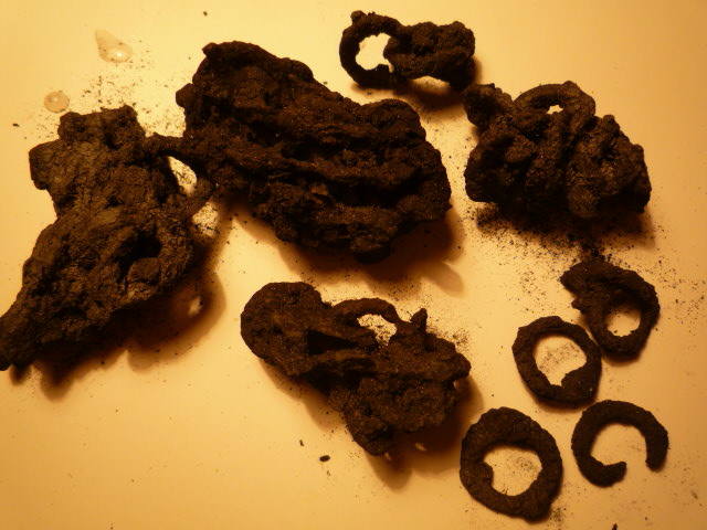

По теме. Вот что мне приехало из частей данной кольчужки...
Весьма спёкшиеся фрагменты, как монолит. Но магнитные и вроде имеется вес(уж определить вес железа и грунта в пропорциях, не всегда реально). Но будем пробовать..
Сообщение отредактировано Grinkreht: Dec 17 2018, 02:19
Grinkreht
post Dec 17 2018, 02:22
Создана #95
Сообщений: 14,576
Зарегистрирован: 18-March 15
Пользователь №: 2,331,248
Репутация: 683 кг
Первые два прогрева....
Для такого материала, двух прогревов мало. Но тем не менее, всё же рискнул и решил что-то почистить(обведено красным). Кусочков несколько, по сему заодно попробую отследить некую степень понимания, с чем на деле приходится работать...
Сообщение отредактировано Grinkreht: Dec 17 2018, 02:25
Grinkreht
post Dec 17 2018, 02:28
Создана #96

Вот этот порошок, кстати, весьма магнитная вещь. Мусор после чистки, а по сути- грунт с металлом, из кольчужки(потеря за годы от воздействия грунта). Своеобразная субстанция, порой двойного назначения wink.gif

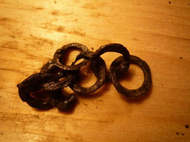

Ну теперь хоть понятно плетение кольчужки. Полные кольца(штамп скорее всего), чередуются с кольцами на заклёпке. Толщина колец 0.8-1мм.
Синим обведена "крокозябра" wink.gif (спецом не дочищенные фрагменты колец), для сравнения.

Смотрим на колечки отдельно. Стало видно даже шов. от наслоение краёв проволоки, под заклёпку. Кольца счас ещё темные, так как это всего лишь первая чистка. Потом они начнут набирать цвет металла и большую крепость, от повторных циклов прогрева.
С остальными частями кольчужки, продолжу восстановление позже. Нужно понять ещё некоторые моменты. Это только для обывателя не в теме, всё это типо простой цементации 17.gif biggrin.gif
