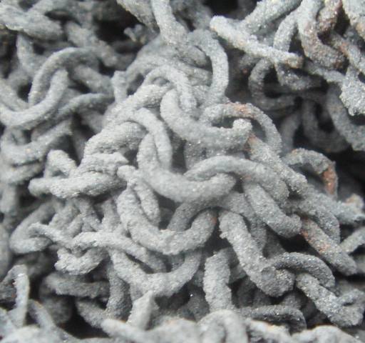

Вопрос к автору тему. Какой диаметр кольца в кольчуге?

QUOTE(tlemsen @ Dec 8 2018, 11:29)
Да вот такой!

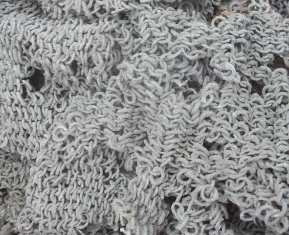

У меня сейчас в работе вот такая кольчуга. Такой же слипшийся большой комок. Казалось уже монолит.
Тем не менее, удалось развернуть.
Диаметр кольца 6 мм. Круглые чередуются с плоскими. Толщина плоских 0,5 мм

QUOTE(tlemsen @ Dec 8 2018, 15:03)
Ух тыж! Здорово! Поделитесь местом находки, в смысле: лес, поле? примерная глубина, песочек, глина? Как проводили обессоливание? Очень интересно!
На моём объекте вроде все плоские, просто какие то с заклёпкой, а какие то цельные. Но плоские все... вроде, хотя позже будет виднее! Моё мнение они плоские специально - при ударном наклёпе растёт жёсткость металла.
И да! Померил, на более менее сохранившемся цельном кольце минимальная толщина 1мм!

QUOTE(mihailkalinin @ Dec 8 2018, 15:26)
Тут всё проще- экономия. У Вас довольно крупные кольца, из того, что мне приходилось видеть. Соответственно, чем крупнее кольцо, меньше работы, но повышается риск по ранению. За сим, плоское кольцо, уменьшает зазор в комплексе.
