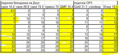

QUOTE(Patrick07 @ Jan 27 2019, 17:11)
Интересные выходят результаты в самом низу таблицы. А если на Дэус поставить эту белую лодочку?
Доброго времени суток. поставил блондинку на Деус
прииск: скорость 2, фильтр м.ж 0, треш 0, ГСС2, чуйка 95
своя программа (деус): гр.железа 3, скорость 1, ГСС4, метка 00-00, дистр 1.5, чуйка 90
Юзер 13.3 - программа №6 ОРХ : чуйка 98, частота 13.3, гр.железа ON, скорость 1, дискрим 3.0
с катушкой 9" деус показывает результат выше (чем деус с блондинкой) на крупные цели в связи с более низкой частотой и бОльшим током в катушку.
но ОРХ не отстает.

post Feb 1 2019, 23:03
Создана #573
Сообщений: 1,064
Зарегистрирован: 15-June 17
Из: Костромская губерния
Пользователь №: 2,364,655
Металлоискатель: Ink|Eq900|D2FMF
Репутация: 70 кг
QUOTE(Rumke @ Jan 31 2019, 21:36)
но ОРХ не отстает.
хотелось бы тестов с лодочкой на одинаковых частотах . а то разброс сильный , да и по другим параметрам тоже.. некорректный тест вышел..
Rumke
post Feb 2 2019, 19:11
Создана #574
Сообщений: 3,336
Из: Северо Запад
Пользователь №: 22,844
Репутация: 375 кг
QUOTE(Тихон.я @ Feb 2 2019, 00:03)
уважаемый Тихоня, частоты одинаковыми никак не могут быть, увы (.
Дело в том, что у 9" катушки частоты 4,8,12,18 а у лодочки 15,30,80.
Тихон.я
post Feb 2 2019, 21:48
Создана #575
Сообщений: 1,064
Репутация: 70 кг
QUOTE(Rumke @ Feb 2 2019, 19:11)
вы меня не поняли , тестов с лодочкой на приборах орк и деус , у вас слишком разные параметры для одной и той же катухи выставлены , соответственно и результаты теста некорректны

Rumke
post Feb 3 2019, 22:47
Создана #580
Сообщений: 3,336
Из: Северо Запад
Репутация: 375 кг
QUOTE(Тихон.я @ Feb 2 2019, 22:48)
Хорошо. удовлетворю Ваше любопытство очередной серией тестов.
на этот раз в таблице представлен только тест белки-лодочки.
участвуют Деус и ОРК только со штатными программами.
используются частоты лодочки 14.4 , 28.8-31.3 и 74кГц
Особенно актуально данное сравнение для тех, у кого Деус Лайт, т.е. если нет возможности корректировать программы, то преимущество явно на стороне ОРХ.
Деус с тремя первыми программами: 1.основная 2.GMP 3.Deus Fast
ORX с двумя программами: 3.Coin Fast и 4.Coin Deep
осмелюсь предположить, что Deus Fast и Coin Fast по назначению своему - явно прямые конкуренты.
штатную программу Coin Deep попробуем сравнить с программами деуса "основная" и GMP.
сам пользовался вживую и основной и GMP и тем более deus fast. знакомы эти программы не понаслышке, копал всякую всячину на этих программах.
Так вот, к чему этот рассказ - на штатных программах на одной и той же катушке Дуся явно проигрывает молодому выскочке. Не знаю чего там французы написали в программах ОРКа, но во-первых ОРК ведет себя стабильнее Дуси, молчалив и сдержан - без писков и хрипов цели по воздуху определяет явно дальше.
задавайте вопросы.
