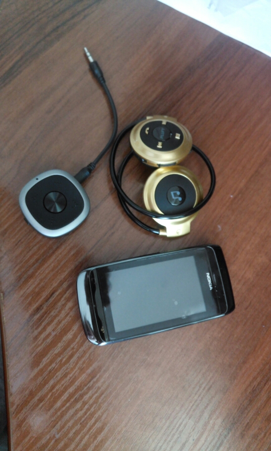

Привет камрады, я тоже заморачивался с Aptx и вот такой комплект собрал, но так как я уже купил тогда к сезону уши для деуса, то этот комплект не пригодился и я использую его для прослушивания музыки с хайфай плеера на работе или дома в тч и лослесс... ну не слышу я там архизадержки.., зато никаких проводов.
И все очень компактно и удобно, передатчик/приемник на металлической скобке.
