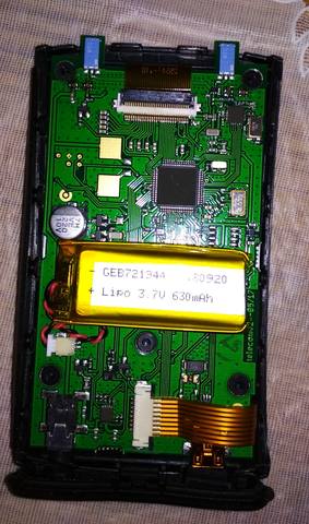

дело не в катушке ,с появлением нового актуального по ее можно будет прошить и х35 и белую . А вот с блоком будет по другому .Блок вероятно бюджетный ,т.е ,это не хр блок с обрезанным по. Вероятно изменения на аппаратном уровне ,хотя бы уменьшенный размер памяти и т.д.

QUOTE(razum @ Jan 4 2019, 11:01)
Кто то разбирал? Можно ссылку пожалуйста.

QUOTE(_NewVelles_ @ Jan 4 2019, 12:13)
Ссылки нет , есть фото платы орка, сравнивайте
