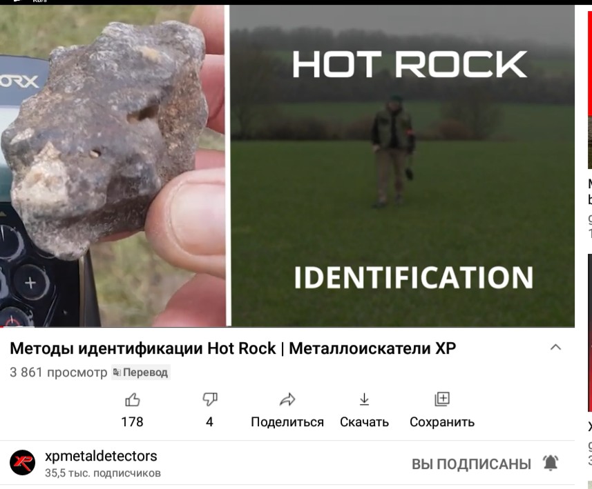

Недавно видел ролик Гари Блеквела про горячие камни про их определение отклонение.
https://youtu.be/8M3VogyHVJk
