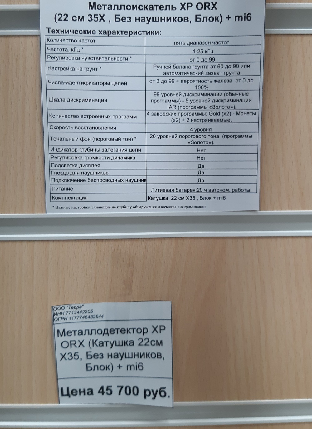

Здравствуйте имею в арсенале Дмакс 2 c 27 катушкой, хотел прикупить к нему ORX , целесообразно или нет, если да? то с какой катушкой покупать ORX?

элькар,у меня эти два прибора в наличии.То же докупил прибор XP Orx,с катушкой белой(9")к XP GMaxx II.На ваш вопрос,целеообразно ли докупить прибор XP Orx,то думаю,что да.Частоты на разных приборах разные,это раз.Во вторых прибор лёгкий,компактный,без проводный.Я ещё докупил по больше катушку к нему,чёрную(28х35)х35 и у меня полный комплект под разные задачи.Всегда вожу эти две катушки с собой на коп.Так что решать Вам.

QUOTE(Петр-I @ Mar 29 2021, 14:40)
Спасибо за ответ, а чёрная катушка (28х35)х35 самая большая на ORX.?
И еще вопрос ,как посоветуете купить вот такой вариант как на фото с ценником , или взять сразу ORX в комплектации с чёрной (28х35)х35.
Сообщение отредактировано элькар: Mar 29 2021, 14:48

QUOTE(элькар @ Mar 29 2021, 14:47)
Для чего орх вам,что б смотреть вди на экране?Звук в блоке орх не регулируется по громкости и по умолчанию на максималке.Оптимально для вас лучше лайт деус с ws4,ws5 наушниками.
По катушкам, да в х35 серии это максимальный размер катушки (28 см х 35 см),минимальный размер 22,5 см.В HF серии только две катушки круглая 22,5 см и элипс 24 см х 13 см.

И будет человек постоянно крутить настройки на копе , снимая грязными руками наушники с головы, думая, что ничего не находит, потому, что неправильно накрутил прибор)), доставая шпаргалку с " волшебными" настройками, других юзеров, собранными , после месяца перечитывания всей ветки про деус 14.gif
На мой взгляд ничего полезного, кроме полифонии , что имело бы серьезные преимущества перед ОРХ в лайте нет , все "вкусное " оставили в блоке деуса, за-то неудобств от использования только наушников будет больше, хп очень грунтозависимые приборы, на отслеживании в наушниках постоянно ходить, потеряешь в глубине, а следить самому и откачивать постоянно снимая с головы, тоже не вариант

QUOTE(Dyudyuka @ Mar 29 2021, 17:33)
Я написал выше что буду брать ORX, только вот в какой комплектации вопрос.?

Доброго времени суток.С катушкой не меньшего размера чем на вашем на джимакс2.На х35 можете хоть на низких частотах походить.Если рассмотреть орх с hf катушками то получите тот же прибор что у вас только с экранчиком.Если в комплекте пин то это отличный и в большинстве случаев необходимый бонус.

элькар Доброго времени!
Я бы вам посоветовал, вместо ми-6, взять комплектацию с ушами. По катухе, если брать х35 катуху, то только в 28 размере. В 22-м размере, лучше взять блондинку, 28*34 х35 катуха, по мне не самый лучший выбор.
Я писал выше, повторюсь, в первый сезон пользовался, исключительно 28 катухой, в том сезоне, 80% поиска, были с 22 блондинкой. Опробовав обе, больше мне нравится 22 блондинка.

Что бы понять до конца прелести Джимакс 2 надо сезон походить с дэусом. Ни в дэусе , не в Орх нет полноценного Джимакс и его озвучки. Много лет назад, мы пользователи Джима и гмп мечтали об объединении этих двух приборов. Вот вышел Орх, но он увы совсем не то, что ждали. Это младший брат дэуса, а не сын гмп и Джими, это можно понять только попробовав. Тона дэуса и Орх не так информативны, это не те звуки, и совсем не те обертоны.
Орх функциональной Джима , но комплектацию нужно подбирать под свои места поиска и условия. У меня 5 знакомых ходят с орхом, бывшие владельцы тёрок и различных других приборов и все ставят блок на штангу, смотрят на вди. Я обладатель дэуса и джимакса не понимала - зачем? Ведь изюминка приборов хр в озвучке. Попросила походить Орх и всё стало понятно - это не полноценная озвучка, францы что-то в нем намудрили, не могу отличать проволочку от маленькой монетки. А в дэусе преимущество, там полифония и очень достойная.
А по вопросу в какой комплектации? Если нужна глубина берите с 11 катушкой , если лёгкость и изворотливость то с девяткой, уши по желанию и средствам.
