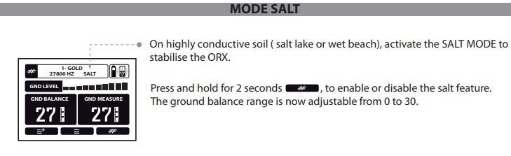

Вроде режим соль добавили, которого в Деусе нет.
Да надо ждать , когда реальные пользователи тесты сделают . а пока это все вода .. В инструкции к прибору мало сказано об этом режиме. Есть подозрение , что режим Соль в орке равнозначен настройке Пляж в режимах БГ Деуса. (значение ГБ совпадает)
