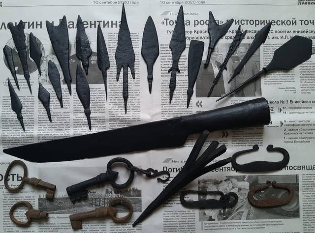

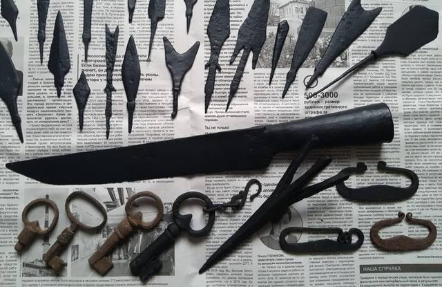

вот что звенит в цвет.накуя отбивать такое я честно не вкурю.хотя опять же у всех свои специфические задачи для поисков.всем бабла 14.gif
