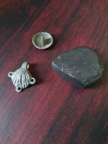

приветствую.вчера в первые отвалилась белая девятка на копе.верней как отвалилась.включаю прибор а он мне по матершиному что то показывает а до этого все было норм на нашем и так вот, смотрю на экран и вьехать не могу что за хрень.благо сообразил что номер есть на катушке-вбил и все заработало ddd.gif .что было фиг его знает.и еще .попался я так понимаю кусок графита -видно что им рисовали писали будь здоров -эдакий фломастер.звенел что я думал катькин пятак что ли
