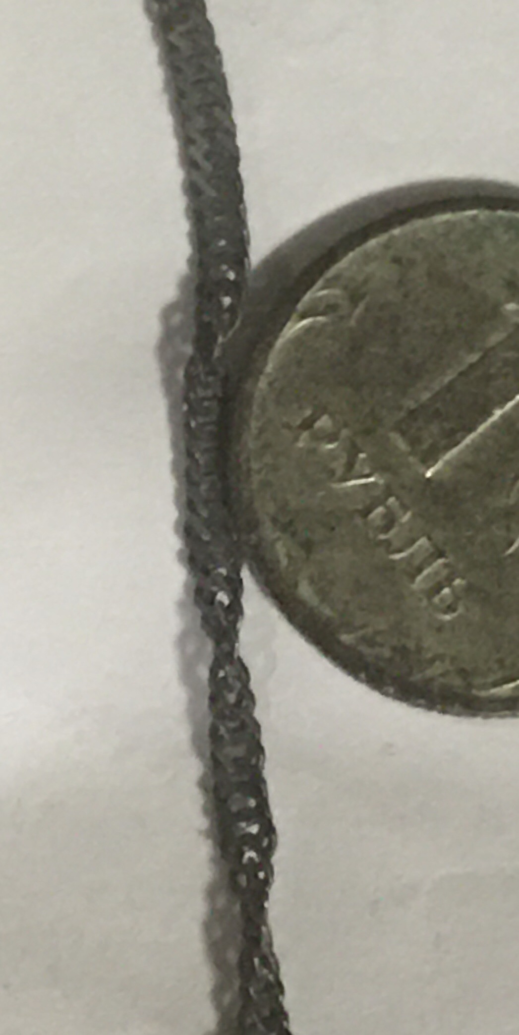

post Apr 24 2020, 05:03
Создана #1463
Сообщений: 76
Зарегистрирован: 18-October 19
Из: г.Молотов
Пользователь №: 2,384,474
Металлоискатель: XP ORX,Fisher GB
Номер карты: 4293
Кусочек серебряной цепочки 10 см, ОРХ зацепил. Я не думаю что прямо все цепочки лежат кучкой. Сигнал слабый был. Частота 25, сдвиг до 27. А если б был бы эллипс? Страшно подумать! 14.gif
