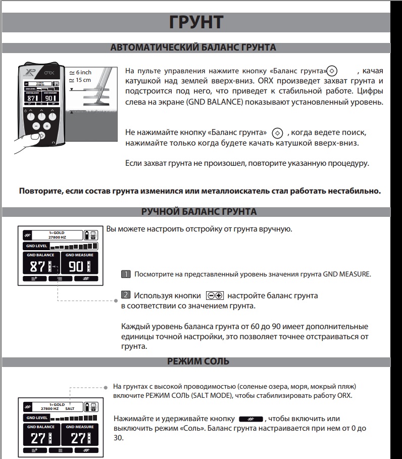

Приветствую всех. Подскажите пожалуйста по одной непонятке... В инструкции увидел как бы два варианта режима "соль"... Один с обычными цифрами грунтбаланса более 30едениц и до 30 ед. При включении выходит на экран только вариант до 30ед.Как же вывести тот где более 30 ед?... Заранее всем благодарен...

QUOTE(vladlen andreef @ Oct 8 2019, 16:19)
Вы что то неправильно поняли. Режим соль от 0 до 30 (он только один), обычный режим выше 30.
Режима соль с показателями 80-90 - нету.

QUOTE(Andrey*T @ Oct 8 2019, 17:29)
Благодарю за внимание.. Вот фото с моей инструкции
http://savephoto.ru/F/104k1abqpfw0q8
