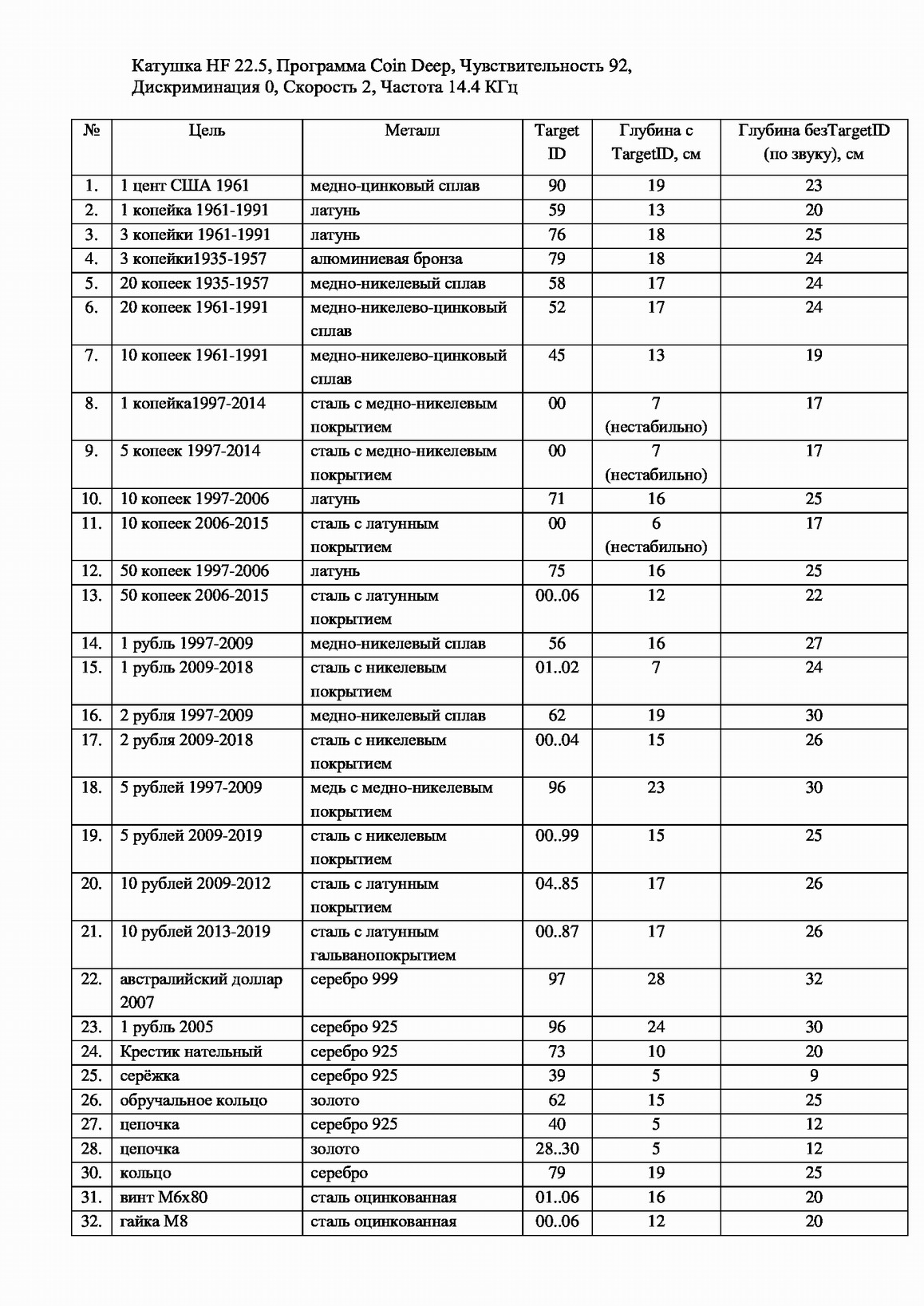

Друзья, здравствуйте! Разрешите пополнить ряды счастливых облададетелей XP ORX.
Это мой первый прибор, опыта использования нет никакого. Пытаюсь разобраться с ним.
Пока нет возможности выехать в поле, решил сделать эксперимент в квартире. Катушку направил в центр комнаты, подальше от проводки и ж.б. стен и вот что получилось. Оцените, пожалуйста, похоже это на правду или нет ?

Зачем вам эти извращения?

QUOTE(LeoRider @ Jul 10 2019, 23:24)
Работу вы проделали большую и, по своему, полезную. Но в грунте все будет совершенно по другому... добро пожаловать в мир металлопоиска!
