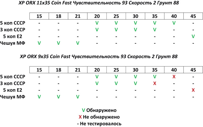

Продолжаем тесты, и сейчас тест катушки 9х35:
Тест катушки 9х35
Сводная таблица замеров результатов тестов по глубине 9 и 11 катушек х35:
ПС. На горизонтальной шкале глубина указана в сантиметрах.
Данные тесты на абсолютную истину не претендуют, замечу замеры производились в легком лесном грунте (песок).
Катушка 9 дюймов взяла 80% целей, остальные 20% спорный сигнал, который отнесли к сигналу, который можно не взять с прохода.

Всегда пожалуйста!
К сожалению белой блондинки, которая идет в большинстве стандартных комплектаций орх,
нет пока, интересно было бы ее посмотреть на 14 кгц по тем же целям.
Но как видно из тестов, на пределе идентификации, ВДИ целей приближается к 99 и потом уже забрасывает в 00, но до 99 звуковой отклик соответствует цветной цели.
Интересно попробовать занизить грунт, примерно на 10 единиц от заводского и снизить чуйку до пропадания фантомов, и попробовать проверить увеличилась ли глубина обнаружения.
