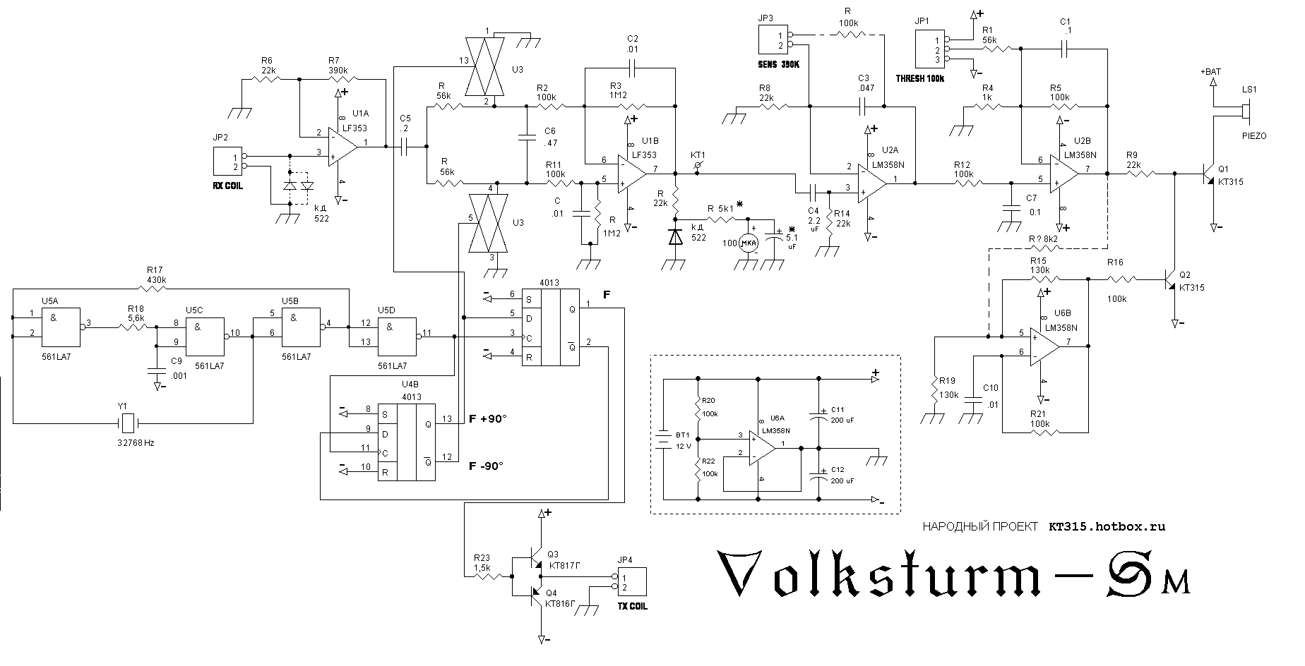

Я просто малость в ступоре от ваших вопросов и мыслей. В ответ вам я приведу схему Volksturm Sm , где в выходном каскаде стоят два КТ817Г.У меня вопрос , а не лохонулись парни или не слышали про фантомы земли. Можете заменить на LM389, которая в подметки не годиться даже одному КТ817Г. В схеме Volksturm Sm его создатели пошли дальше ,они сделали КВАРЦЕВЫЙ ГЕНЕРАТОР, что далеко нет в многих приборах начального уровня. Не кто не спорит , что АСЕ-250 плохой прибор . ЛУЧШИЙ и ЛУЧШИЙ в ценовой политике. У него сделаны примитивные входные цепи , за то есть процессор ,который ведет обработку все сигналов , что далеко нет в каждом приборе начального уровня.
Теперь про ёрничество.
Да будет вам известно , что как работает система дискриминации не столь многим известно . Я просто привел пример на основе цветомузыки ,то есть показать как работает сам по себе процесс. У вас же кроме дешевых фраз , я нечего не услышал. Кстати , а где была ваша критика , с начала этой статьи и кто ее создал. Я так понимаю , что не судьба было поправить Ивана Костина , а может лучше привести пример его схемы , а потом отписать ....ну да небрежно отписал, что вполне понятно по вашему тону 14.gif .
Я привел вам схему прибора Volksturm Sm, в котором мощность выходного каскада превышает во много АСЕ-250 . Мне интересно , что вы ответите .Только не несите байки про фантомы и китайский прибор..Надоело.

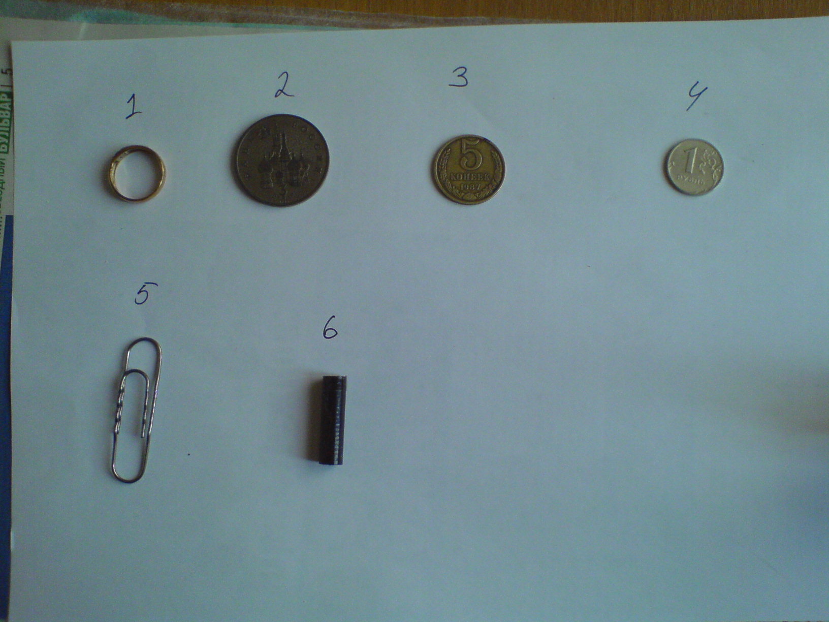

В воскресенье разобрал аппарат и провел комплексное исследование. Результат выкладываю. Применил как многие пластмассовую линейку для замеров. В эксперименте участвуют
1- золотое кольцо,
2- серебренная монета 3руб
3- 1 руб.монета
4 -железная скрепка
5 - кусок ферита для имитации минерализованной почвы ( на сайте МД4Ю так иногда делают)
Сообщение отредактировано GSL: Apr 13 2009, 13:08

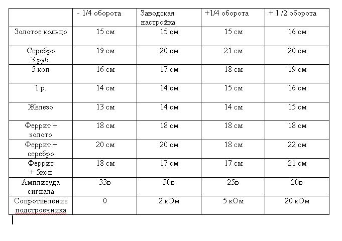

Результаты эксперимента в таблице

Вообщем на самом деле этим переменником подстраивается работа дискриминатора. Из таблицы видно, что только при повороте "по часовой стрелке" на пол-оборота получается небольшой прирост по чувствительности.
Для себя я остановился на варианте + 1/4 оборота. В этом случае получается (в моем случае ) наилучшая дискриминация по серебру, у остальных мелаллов индикация типа металла не сильно зависит от положения движка переменника.
Это выражалось в том что изначально серебро показывало как бронзу последний квадрат. Чуть сдвинув подстроичник в + удалось выставить дискриминатор на середину шкалы "серебро".
Сообщение отредактировано GSL: Apr 13 2009, 13:07
Т.е. вы сдвинули железо в лево?

QUOTE(анаконда @ Apr 12 2009, 21:54)
Зачем мне вас критиковать? Поправляю ваши "не точности".
Надоело, конечно... но продолжим тему про "велосипед" smile.gif Точнее про "народный велосипед" (Volksturm) ВЫ наверное специально выбрали модель "Sm" ибо только в ней применены КТ817Г КТ816Г по 25Вт ?! biggrin.gif
Volksturm Sm
Улучшенный вариант Volksturm S, пока менее отработан, но обладает лучшими характеристиками. (примечание автора прибора....)
Такое схемотехническое решение, мне к сожалению не понятно....
В остальных схемах КТ315,КТ316, КТ3102,КТ3107 ~100мВТ 14.gif Выводы?
КВАРЦЕВЫЙ ГЕНЕРАТОР - такое магическое словосочетание. Но увы, на данном этапе развития техники - банальность! Видимо у американцев часовые кварцы 32768Гц -страшный дефицит нужно отправить посылку дядюшке Чарли(Гаррету), дабы поставил в АСЕ450 17.gif
А фантомов там, не будет если правильно регулировать! Два подстроечника чувство и порог. Порог ответственный за начальный уровень чувствительности и фантомы. Настраивать его придется переодически т.к. напряжение питания не стабилизировано и не предусмотрен балланс грунта - или загрублять, дабы не беспокоил.... 13.gif Смысла "обсасывать" схему не вижу т.к. этому посвещены страницы авторского форума. (или вы до него не добрались?)

QUOTE(sss @ Apr 14 2009, 01:00)
Volksturm Sm
Я просто привел пример по Volksturm S.Не стоит утрировать по поводу 25 ватт . При всем желании КТ817Г при питании 12 вольт такую мощность не сделают. Мне понравилась ваша фраза по этому прибору. Такое схемотехническое решение, мне к сожалению не понятно....
Про кварцевй генератор. Дядюшка Чарли(Гаррет) создавал ширпотребовскую вещь , да и зачем . что то лепить серьезное в конструкцию за 200 баксов . По вашему все каврцевые генераторы давно в помойку , не советаю ...много техники встанет.
На конец то я услышал и дельное от ВАС.Два подстроечника чувство и порог. Если внимательно почитаете тему , я уже задевал эти вопросы.
На последок .Схему не обсасывают и детально изучают. Понимаю . что вам это не дано , так как вы пока приводите ссылки ,а не разбор узлов по схемотехнике .

QUOTE(sss @ Apr 13 2009, 23:12)
Индикация железа не поменялась. Остался первый квадрат. А серебро переместилось туда где и должно было быть. Дискриминация стала как бы острее. А вот если переменник выкрутить до конца по часовой стрелке, то железо смещается вправо на одно деление и немного увеличивается общая чувствительность на все металлы.

К сожалению полевые испытания подтвердили полный провал данной теории.
На воздухе чувствительность действительно возрастает(крутил по часовой стрелке) но в поле резко ухудшилась отстройка от грунта,появилась куча ложных сигналов,а в случае истинной цели сигнал стал очень размытым и нетипичным,цель трудно локализуетися. Кроме того,прибор стал реагировать на камни.Поворот резистора назад все прекратил.

QUOTE(Egor @ Apr 14 2009, 12:57)
Да какой же это провал этого и следовало ожидать,ведь чутьё поднелось вот всё и полезло.Ведь с максимальным чутьём практически пользоваться невозможно, постоянные ложняки,то травинка сухая то ещё что-то не то.Одно а то и два деления
приходиться уберать. При включении по зоводским минус два деления, это ведь не зря.Но иногда на грани цепляния можно и полную чуйку выставить.Так что это
тоже результат, хоть хотелось и большего.
