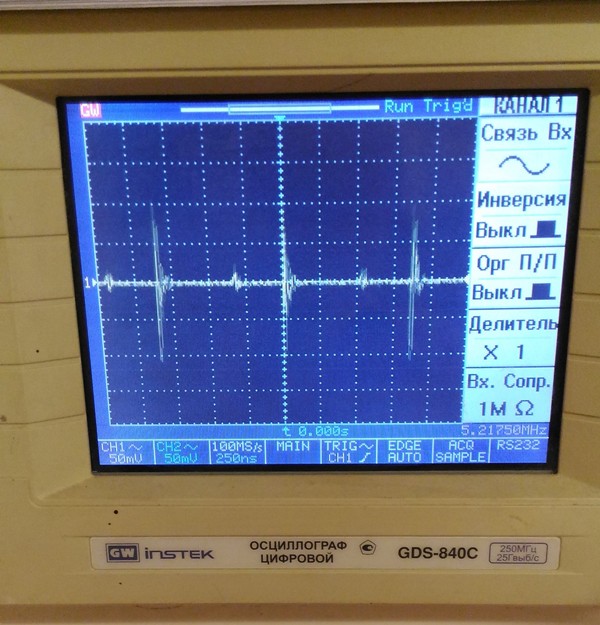

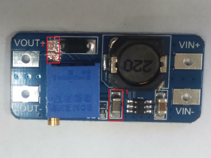

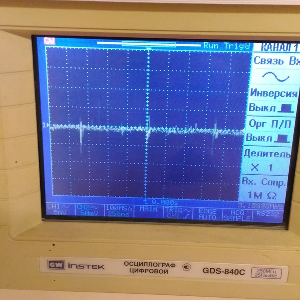

Я на многие свои поделки ставлю эти модули. Очень удобные. Могу поделиться небольшой доработкой этих плат, возможно кому пригодится.
Дело в том что плата разведена немного неправильно и в результате при нагрузке идут довольно большие помехи. Они образуются из-за длинного проводника идущего к емкости 20 мкф №1. Обычно предлагается увеличивать емкость на выходе и ставить доп. дроссель.
По моему проще сделать небольшую переделку чтобы избавиться от основной причины шумов.
Суть переделки простая необходимо выпаять емкость № 1 и припаять ее на площадку №2. В результате помехи уменьшаются в 10 раз.
Сообщение отредактировано GSL: Mar 14 2017, 20:52
GSL
post Mar 14 2017, 20:50
Создана #204
Сообщений: 611
Зарегистрирован: 4-May 08
Пользователь №: 4,493
Репутация: 39 кг
Измерения проводились для нагрузки 50 мА.
Smirnov.S
post Mar 14 2017, 22:43
Создана #205
Сообщений: 93
Из: Тверская губерния
Пользователь №: 2,356,759
Номер карты: 48901890
Репутация: 27 кг
А если не снимать а просто добавить ёмкость или на выходе поставить электролит,а так довольно интересно.
Сообщение отредактировано Smirnov.S: Mar 14 2017, 22:57
GSL
post Mar 15 2017, 10:03
Создана #206
Сообщений: 611
Репутация: 39 кг
QUOTE(Smirnov.S @ Mar 14 2017, 23:43)
Я же уже писал выше, что обычно так и делают , например на "Муське" есть статейка, но если сделать как предлагаю я то эффект больше, т.к. убирается паразитная LC цепочка ( длинная тонкая дорожка на частоте 1 мГц работает как индуктивность), которая приводит к сильным помехам. Припаяв емкость вблизи диода Шотке мы убираем источник помех. Если еще поставить на выходе электролит, то будет еще лучше при большой нагрузке (плата может выдавать 1-2 А , напряжение можно регулировать до 30в ).

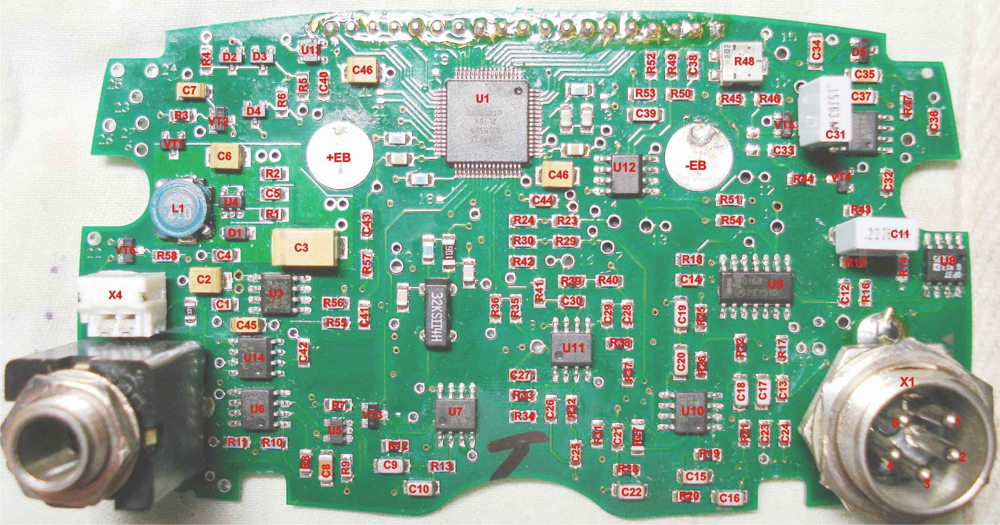

Товарищи ! Помогите.
Аська 250 = постоянно пищит, даже направив прибор в небо. Что делать ?
Умный паяльщик есть. Предварительный разбор прибора - видимых недостатков не обнаружено. А схем и куда смотреть - нету.
AltChrome
post Apr 18 2017, 07:32
Создана #211
Сообщений: 174
Из: Где то рядом
Пользователь №: 2,344,864
Репутация: 11 кг
Попробовать заведомо рабочий датчик
GSL
post Apr 18 2017, 11:47
Создана #212
Сообщений: 611
Репутация: 39 кг
QUOTE(Родник @ Apr 18 2017, 00:45)
Схема не проблема.
1. В первую очередь заменить батареи и проверить.
2. Как уже сказали катушка
3. Если лазили внутрь, или проблема с катушкой то может быть сбит баланс грунта - на плате это R48. Тоже бывает такой эфект (в прошлом году наблюдал когда внутри АСЬКи ковырялся).
4. Если не помогла то проверить питание после преобразователей +8в и +4в
Удачи.

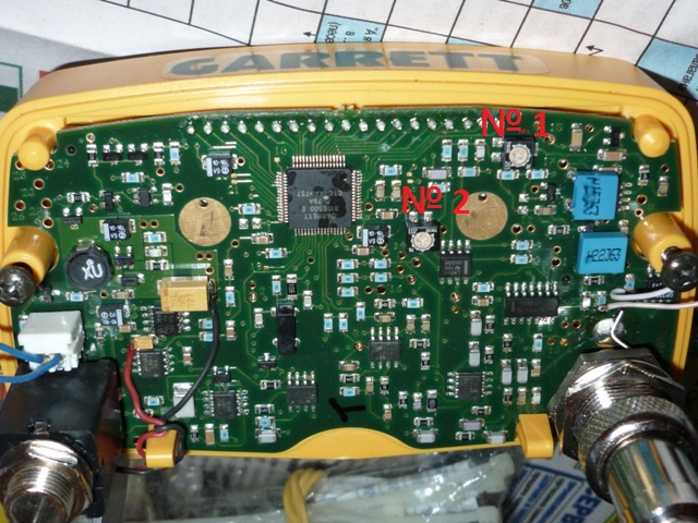

Всем доброго времени суток. Попала в руки плата 250й, оба подстроечника накручены. Если с R48 все понятно, то с тем что стоит у U12A на 7 и 6 выводах пока непонятно ничего. Есть какая нибудь информация?

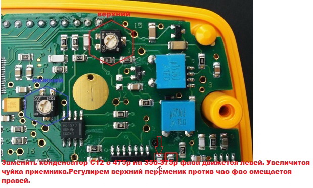

TRAVESIL
post Jul 30 2018, 18:14
Создана #216
Сообщений: 38
Зарегистрирован: 27-May 18
Пользователь №: 2,374,757
Увеличение чуйки приемника Rx. Лучше применять датчик DD от асе 350-400.
Проверка резисторов блока.
Асе 250-300-350-400 и настройка под определенный датчик .
У каждого датчика nel или 6х9 или 8.5х11 или от самодельных будет разная реакция. Так как у всех датчиков разная частота -+50 150 Гц, размеры итд.
Поэтому фаза смещается может давать от феррита отклик 1 квадрат или последний 12 квадрат и с разным расстоянием от датчика.
Проверка номер 1 отстройка от грунта фаззой.
Делаем проверку ферритом его размер 3 см.
Машем ферритом перед датчиком смотрим какой квадрат мигает постоянно.
Если 1 квадрат верхний резистор в плате настроен неправильно.
Если 12 квадрат и при этом находите горячие камни тоже неточно.
Правильная настройка от феррита 12 сектор и молчит на горячий камень.
Или 12 сектор от феррита и молчит на грунт который набран в кулек 1кг.
Разбираем блок.
Замеряем верхний нижний резистор они по 20 кОм записуем точно все на листик.
Если 1 сектор звенит верхний вращаем по часовой по 1мм до отклика в 12 секторе.
Если в 12 секторе звенят камни или грунт крутим верхний против часовой по 1мм.
При сборке, разборке не обязательно закручивать ключами можно руками и отверткой.
Проверка номер 2 уменьшение влияния тяжелого грунта, камней ,травы.
Ферритом машем перед датчиком чуйка максимальная.
Если звучит на расстоянии низким или цветным тоном 6-15 см значит будут помехи от грунта удары о камни траву и сильнее реакция на чернину неправильно настроен нижний резистор в плате.
Если есть отклик 0 - 4 см или тишина это нормальная настройка.
Разбираем блок.
Если расстояние от датчика до феррита 6-15 см и есть отклик .Нижний резистор крутим против часовой по 2мм до тишины.
Регулировка опробована на 2 блоках асе 250-300 испытана в реальных условиях.
Можете просто проверить не разбирая блока.
Разбирайте на свой страх и риск.
GSL
post Aug 9 2018, 14:07
Создана #217
Сообщений: 611
Репутация: 39 кг
Подтверждаю инструкция по настройке рабочая, вчера на даче проверял.
Добавлю свои 5 копеек:
Резистор №1 стоит настраивать первым - с его помощью выставляем правильную реакцию МД на металл (шкала VDI) . Для этого необходимо взять 1- феррит, 2 - железо (небольшая отвертка) и медь ( имперская). Проверяем реакцию на металл если медь в предпоследнем секторе а железо в первом, то можно ничего не трогать.
Переходим к настройке резистора №2:
Проверяем реакцию на феррит - если реакция есть, то плавно ( по 1 мм) поворачиваем резистор против часовой стрелки до момента отсутствия реакции на феррит . После каждого шага поворота резистора немного ждем (2 мин) и проверяем реакцию на феррит. Для более точной настройки можно попробовать как делал я.
Феррит нужно не просто подносить а вносить внутрь катушки - в этом случае реакция на феррит есть. Регулирую резистор №2 нужно добиться чтобы при вносе феррита сквозь катушку и обратно реакция на феррит была в 1-м секторе. Изначально обычно показания шкалы как правило прыгает с 1-го до 5-го сектора.
После настройки резистора №2 необходимо проверить настройку 1-го резистора, при необходимости подстроить реакцию на металлы и феррит. На этом настройка закончена. После такой настройки проверял реакцию на мокрую траву и удары по катушке - отличный результат smile.gif . До настройки катушка реагировал на малейшие удары по ней.
Сообщение отредактировано GSL: Aug 9 2018, 14:11

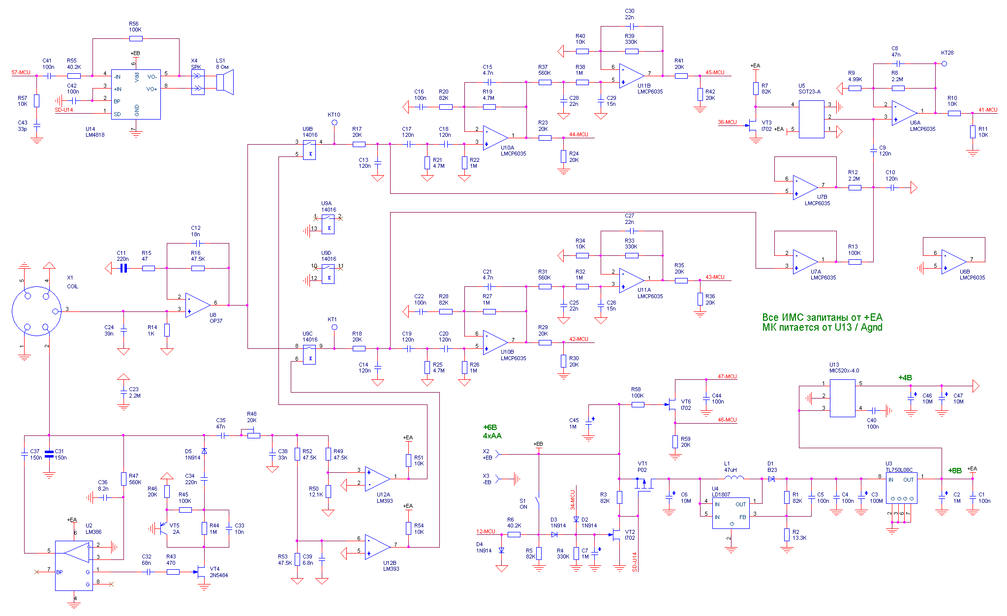

Вношу свою лепту в обсуждаемую тему.
Недавно уточнял электрическую принципиальную схему по своей плате АСЕ 250, получилось так:
