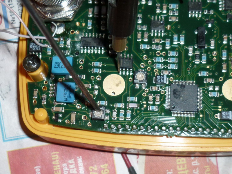

Похоже невнимательно прочитали.. Фото на 1-й стр. ФОТО.
На вашей фотографии это 1-й подстроечник.
В результате экспериментов была произведена Подстройка чувствительности. С помощью этого резистора можно подстроить фазу синхронного детектора. Можно немного двигать шкалу металлов.
Насколько помню в результате всех экспериментов я подстраивал срабатывание на серебро по максимуму. На всякий случай проверял чтобы медь и железо на вылезли из своего сектора. Больше внутрь пока не залезал.

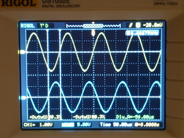

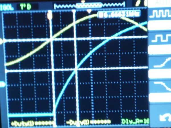

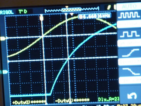

С закрытием сезона решил вскрыть аппарат для проверки некоторых мыслей, накопившихся за лето.. И кое что интересное получилось
Первым делом решил проверить фазу входного сигнала. Год назад "крутил на глазок" т.е. по мах. чувствительности. Сейчас решил подойти более творчески.
Через переходник подключил один канал осциллографа к Тх, а другой канал подключил к первой ножке LM393 - выход компаратора формирователя синхроимпульсов.
Регулируя подстроечный резистор изменяется задержка между вх. сигналом и импульсами синхродетектора в небольших пределах.
Выставив задержку точно на ноль удалось получить мах. отстройку катушки от ферита (от земли), чувствительность стала равномерная по всему диапазону
и дискрим стал лучше работать.

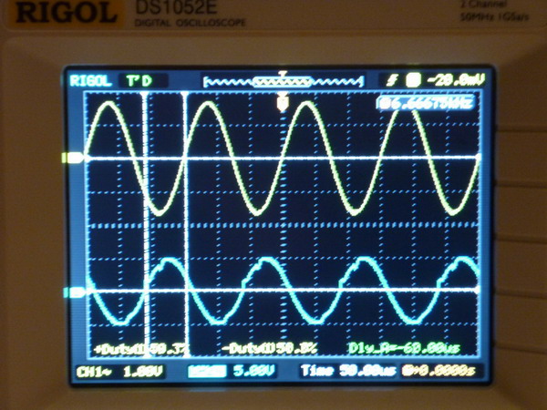

Следующий эксперимент попытка настройки приемной катушки Rх в резонанс.
Дело в том что у АСИ приемная катушка не резонансная. С одной стороны это позволяет увеличивает помехозащищенность с другой уменьшается усиление.
Короче провел эксперимент на фото сигнал с передающей приемной катушки. На следующем фото параллельно приемной катушке подсоединил емкость. Как видно амплитуда поднялась и сигнал стал чище. На практике чувствительность реально поднялась на несколько сантиметров на пятак. Более конкретно измерить не успел времени не хватило.
Эффект от емкости появляется с 22Н и выше. Хорошо с емкостью 100Н. Если ставить 120Н (мах. резонанс), то появляются глюки.
