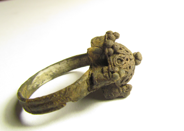

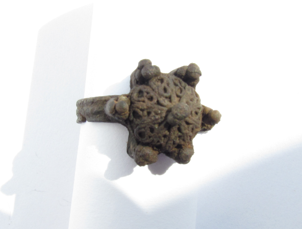

Доброго времени суток. Хочу обратиться к Вам уважаемые профи, за советом. Как помыть самому серебряный перстень ( в каком рестворчике подержать). Пока лежит в воде. Я его несколько раз кисточкой акварельной мыл, а шинку ватной палочкой. Каждый раз много грязи смывается, но тереть сильно не хочу, т.к боюсь блестеть начнет. Он покрыт какимито черными крупинками, а шинка в некоторых местах песочного цвета но гладкая. Зарание спасибо. С уважением.

Предмет хороший. Металл может быть довольно хрупким, нужно быть осторожным. Только химией не чистите. Мне несколько подобных попадали в работу . Механически не спеша под микроскопом. Шаберы подточить и как говорят латыши "успрекше".
Спасибо, Stefan Баторий за совет, но как-же там lupsk.gif почистить? Микроскоп в мечтах, да и тренироваться сначало прийдется на "кошках".
А сколько +- проф.расчистка обойдется. Перстень не для продажи.

Работа не слишком сложная , но трудоёмкая. Конечно если навыков нет то на кошках.

А как долго (по времени) можно держать в дист.воде данный предмет.
Химия и только химия. Если серебро, то никаких "шаберов".
В Трилон киньте.

QUOTE(org @ Sep 18 2018, 22:38)
В Трилон киньте.
Вы заблуждаетесь. В данном случае комбинация прекрасно работает. Но это очень сложно. Научиться

Всем большое спасибо, за уделенное мне время. Перстень отправил на расчистку. Очень интересно что там под коркой. С уважением.

Хотел бы поднять эту темку. В ней наблюдаются разногласия по поводу метода расчистки данного перстня: "механника" или "химия"? Возможно, моя информацию будет для кого то полезна. Для дальнейших работ и предвидения ситуации и при выборе того или иного метода работы.
Для начала смотрим в микроскоп и изучаем предмет.
Вымачивание в "мягкой" химии ни чего бы не дало. Ну, разве только какая то агрессивная, по типу кислоты и т.д. Вся поверхность перстня была покрыта роговой коркой. То есть, перстенёк был, как в "скорлупе". Но при этом, сама "скорлупа", на вид, вроде не плохо отделялась от оригинальной поверхности предмета.
Сложность расчистки заключалась в том, что проработка перстенька имела очень мелкие детали (шарики зерни, скань). Все эти элементы имеют очень хрупкую структуру и при неумелом вмешательстве можно было получить утрату. И как правило, такое серебро имеет перекристаллизацию.
Но, как ни странно, под "скорлупой" перстенёк довольно не плохо сохранился.
Дальше осветление, промывка и придание эстетического вида. Патина в углублениях оставлена специально, для лучшего контраста. Ну и для "паспорта аутентичности". biggrin.gif

Как ни странно, но ни какого волшебства. Просто брал и делал. Но для начала проанализировал, подойдёт ли мягкая химия для размягчения корки. Предварительный осмотр показал, что толку будет мало и только пустая трата времени. Ну, может если бы он недельку пролежал в химии, то что то бы конечно и отвалилось. Когда в ручную, эту работу можно проделать гораздо быстрее и эффективнее. Без пагубного воздействия на предмет.
