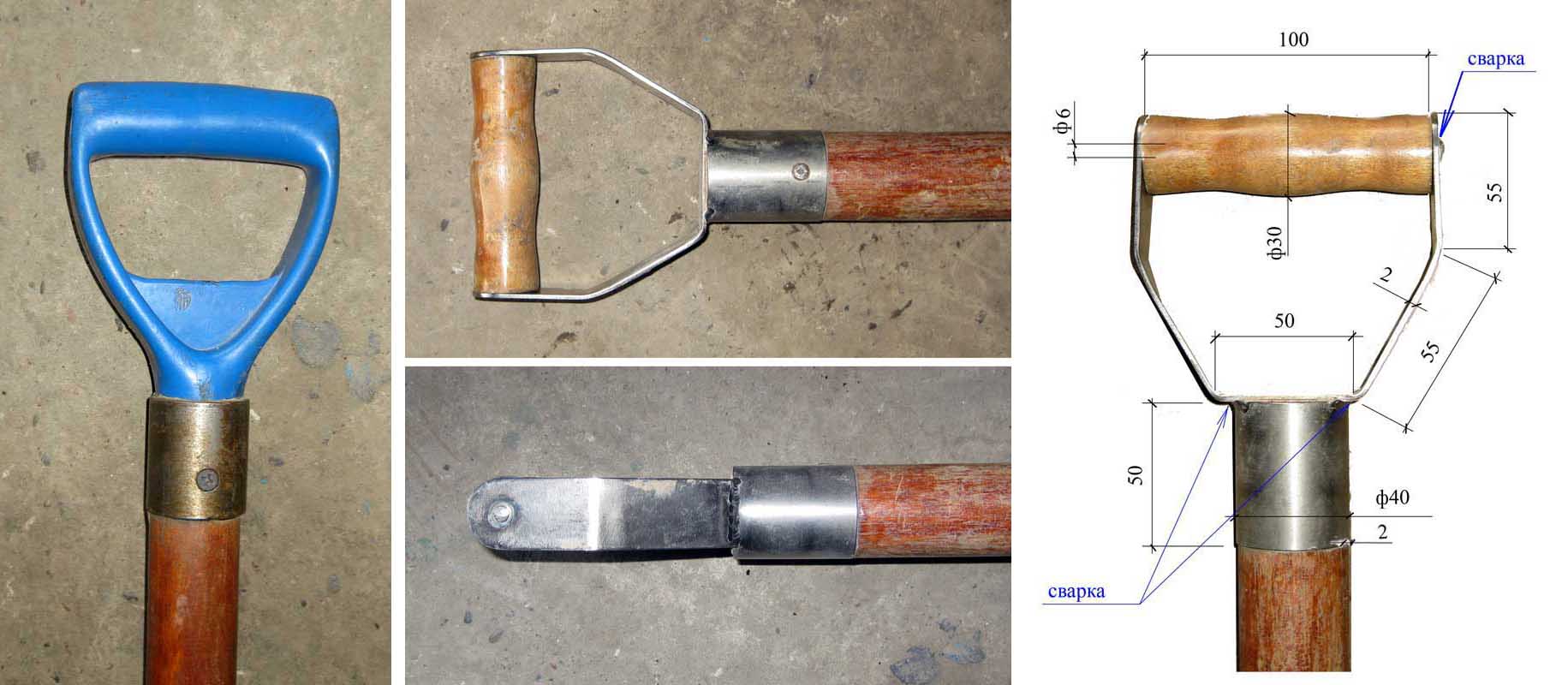

Вот первый вариант - просто усиление втулки ручки. Точится или подбирается труба нужного диаметра, одевается поверх ручки, стопорить лучше винтом М5.
Второй вариант - делал такую на титановую лопату. Сделана из титана, сварка аргоном. Есть вопросы - пишите. С уваж.

QUOTE(Lacky @ Mar 27 2009, 14:10)
В том то и дело, что первый ваш вариант уже использовали. Естес-но, предварительная склейка. Послужила, но недолго. По мягкой почве - это вариант. Долбили жёсткий грунт - отлетела. Хорошо сейчас. допустим, дома копаем - пару хороших ударов о кирпич и дец ей был бы.
По второму варианту - в принципе, так и думали - подобрать что-нить с промышленного, приварить и т.д. Правда у вас ручка-самоделка.
У нас раньше титановых лопат как грязи было. Калужский Турбиностроительный Завод снабжал. А теперь всё спиз..ли, и не вынесешь. Ну оно и правильно.
Придётся что-нить с покупного догда мостячить.
