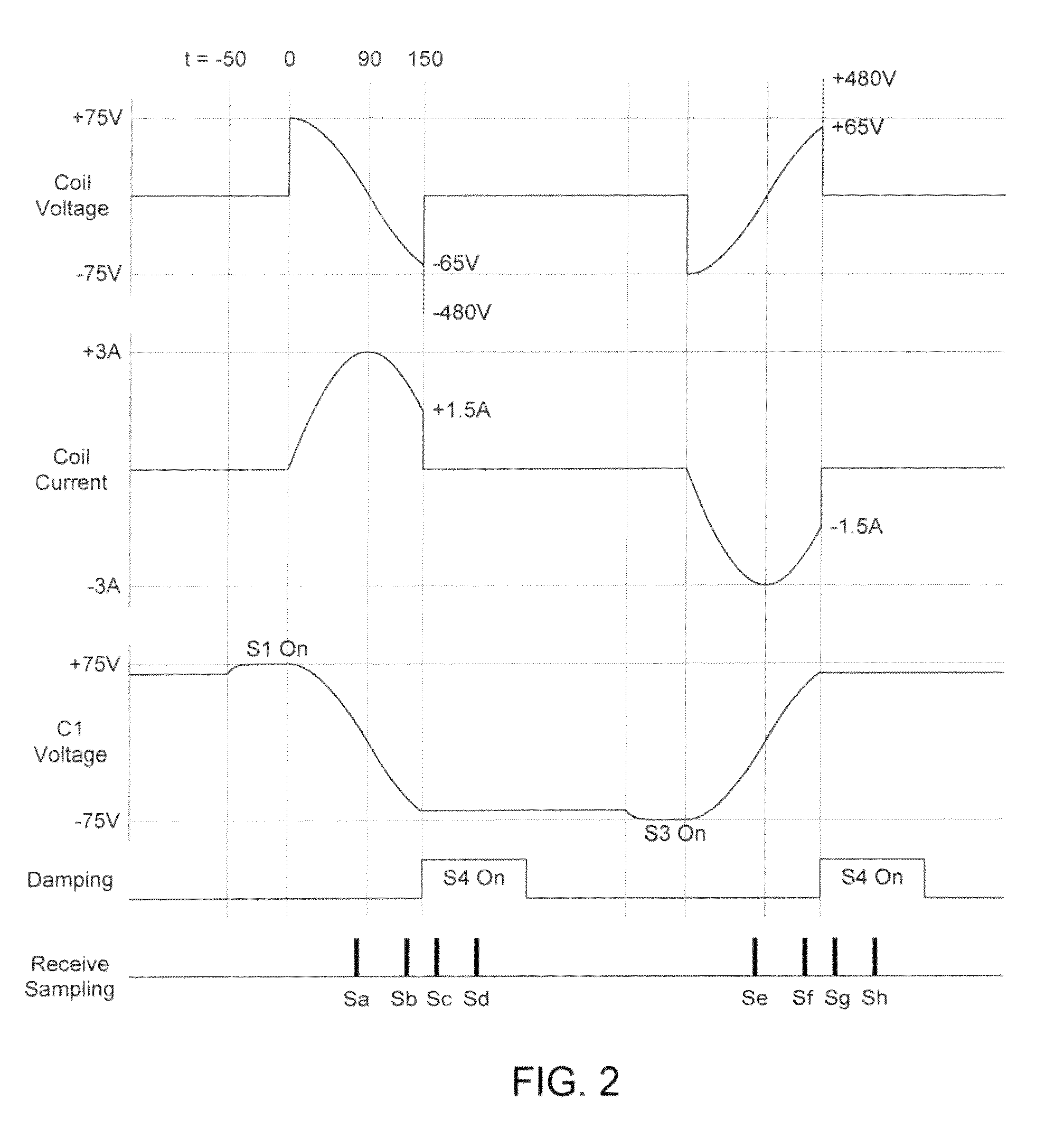

QUOTE(Иноходец @ Feb 22 2020, 18:58)
В таких вариантах, хоть с полусинусом, хоть со стерео много лишнего и ненужного в схеме. Но я не пытаюсь переубедить, нет-нет. smile.gif
Так и здесь - жду не дождусь, когда будут сделаны правильные тесты и ажиотаж спадёт. smile.gif До майнлабовских старых приборов этому подводнику ещё очень далеко...
Вадим, я давал тебе ссылку на патент, вообще там ничего лишнего, более сложный сигнал в Тх, а дальше 4 приемных строба: 2 первых - на пике синусоиды, 2 вторых - когда синусоиду оборвали, на нисподающей . Потом по сути 2 отдельных прибора ПИ (Серф пойдет), ИБ - любой 2 канальный пойдет. Каждый прибор имеет свои регуляторы чувствительности и порога и далее на правое , левое ухо. ВСЕ! где тут что лишнее? Для ослабления влияния грунта сигналы от этих половинок прибора можно проинвертировать и попытаться вычесть в каналах амплитуды друг из друга (как Циклон делал в Вераторах)

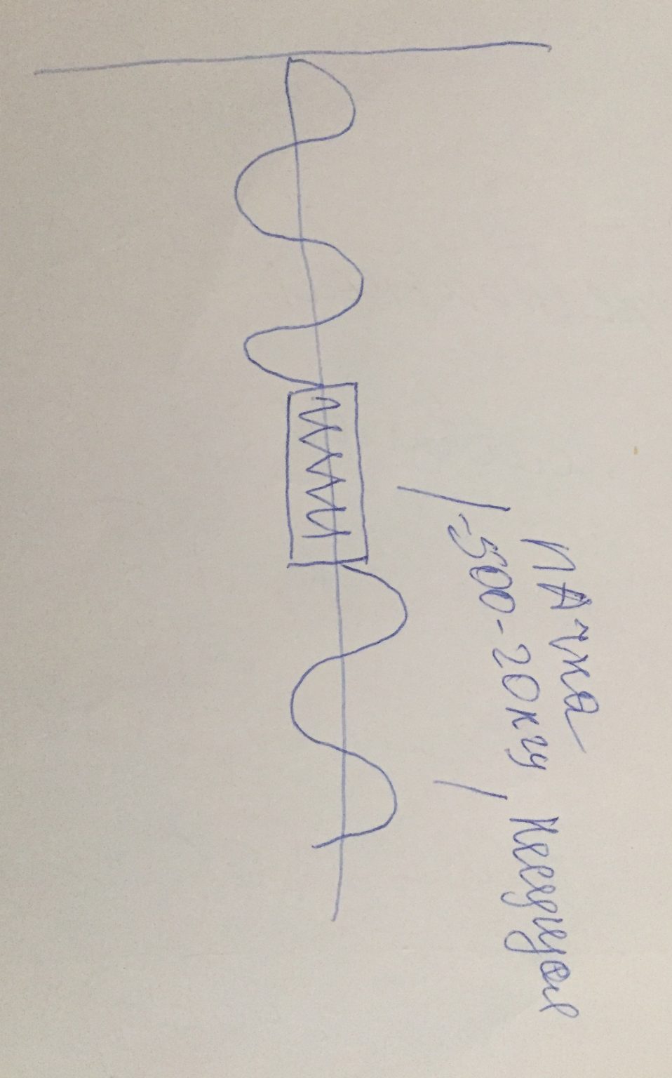

QUOTE(flagman @ Feb 22 2020, 10:21)
Может взлететь, весь вопрос на сколько высоко... В их приборе реализован интересный принцип , гибридный. Там импульсы (ПИ) промодулированы синусоидой (ИБ), если грамотно  обработать и организовать автокомпенсацию, то вполне мог бы получиться приличный морской прибор, и я думаю  им все же удалось....
Владимир... хм... Фото сигнала, которое Вы выложили, называется "Эквинокс, прграмма Пляж"... 17.gif
Это не сигнал Скуба от Новатона.

Спасибо за подсказку, сигнал на Экве не знаю какой, не сталкивался , каюсь, напутал я... Вот сигнал, и что-то не видно здесь гибрида ПИ +ИБ.... Новатон прокомментирует?
