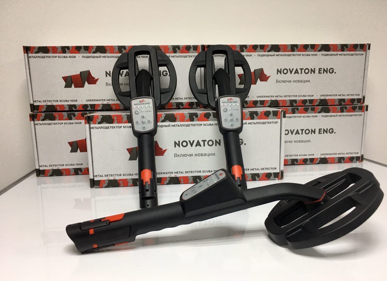

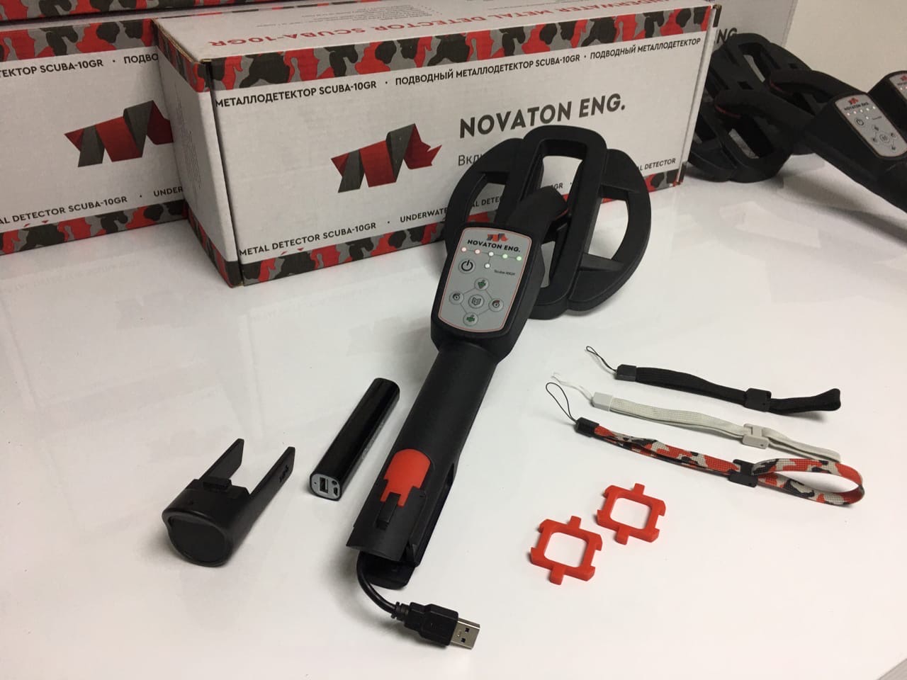

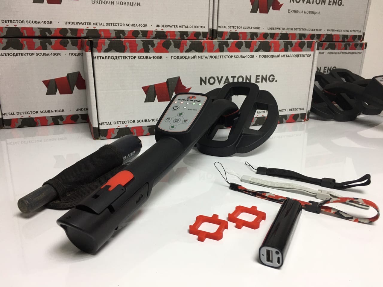

Более подробная информация в группе компании ВК.
Характеристики Scuba-10GR
-Допустимая глубина погружения без дополнительной подготовки до 20 м.
-Динамический режим работы
-Дублированное управление движениями
-Режим дискриминации металлов
-Мультичастотный режим работы в диапазоне 500 Гц - 20кГц
-Тройной биполярный датчик 7.87 дюйма с двумя независимыми приемными контурами
-Регулируемая глубина поиска
-Регулируемая чувствительность датчика
-Выбор режима тактирования передающего контура – «ВАР»(высоко амплитудный резонансный) или «НАИ»(низко амплитудный импульсный)
-Выбор фильтров для сложных условий поиска
-Регулировка коэффициентов усиления приемного контура
-Свето-вибро индикация
-Время работы на одном заряде АКБ от 10 часов
-Расширенная гарантия 1 год.
-Элементы питания - съемный АКБ с 1 встроеным элементом типа 18650.
Габаритные размеры
Длина – 51 см (от наружной грани катушки до конца корпуса)
Высота – 12,5 см (от поверхности, на которой лежит прибор до самой высокой точки блока управления)
Диаметр поискового датчика (катушки) по наружным граням – 20 см(7,87 дюймов)
Гарантийные обязательства.
Тема требующая отдельного освещения.
На металлодетекторы действует расширенная гарантия 1 год.
Что в нее входит:
-Удаленная поддержка через фирменный софт компании Novaton Eng.
Если с прибором возникают какие то сложности, некорректная работа или прибор информирует о сбоях в работе(предусмотрено индикацией), Вы подключаете прибор к ПК(компьютеру) через разъем USB и мы удаленно продиагностируем состояние прибора. В случае выявления ошибок програмного когда или сбоев в настройках мы все оперативно исправляем не забирая у Вас прибор. Обратная связь от нас происходит оперативно, по поступившему от Вас звонку.
-Замена прибора на новый в случае выявления неисправностей которые мы не сможем устранить удаленно.

Давненько я тут не писал...
QUOTE(novaton.eng @ Jan 12 2020, 21:24)
-Допустимая глубина погружения без дополнительной подготовки до 20 м.- принимается
-Динамический режим работы - не принимается, под водой постоянно "махать" после режима "зависа над целью" Garrett Sea Hunter ЛЕНЬ ( когда вообще прибором балуюсь), но для большинства не профи они наверное привыкли. В чем проблема статику сделать аля режим пинта ? Ну тут соглашусь на любителя.
-Дублированное управление движениями---ПППППрррростите это ччччтоооо ?
-Режим дискриминации металлов - очень хорошо если реально работает. Нужен тест.
-Мультичастотный режим работы в диапазоне 500 Гц - 20кГц - Бред от 500 гц ???? Чеи тактируете катушку в импеданс ? Или это импульсник...ну тогда  с такой "частоткой" это НЕЧТО.
-Тройной биполярный датчик 7.87 дюйма с двумя независимыми приемными контурами- Расшифруйте идиоту биполярность, униполярность и т.д. Это что ?
-Регулируемая глубина поиска- Не вопрос- ранее решалось накачкой-приемом сигнала в катушке ( Вайты и т.д.)
-Регулируемая чувствительность датчика- Реально надо.
-Выбор режима тактирования передающего контура – «ВАР»(высоко амплитудный резонансный) или «НАИ»(низко амплитудный импульсный)...я что то экрана не вижу для регулирования таких сложных процессов. Если не прав- извинюсь. Только примечание
-Выбор фильтров для сложных условий поиска тут у Вас обозначена смесь ИМПУЛЬСНОГО прибора со сдвигом по фазовой частоте. если так - ребята Вы гении ! ( без стеба- только подробней расскажите).
-Регулировка коэффициентов усиления приемного контура ...ну это было реализовано в Pream Gain Вайта - очень полезная функция для "профи".
-Свето-вибро индикация...Свето я даже давно сделал с пинтом световой - шкалой к Garrett Sea Hunter. Очень полезная вещь, если сделана грамотно для мутной воды. Вибро режим расшифруйте где и что.
-Время работы на одном заряде АКБ от 10 часов--Это не проблема.
-Расширенная гарантия 1 год.---В чем расширение то ? И 2 года и больше.
-Элементы питания - съемный АКБ с 1 встроеным элементом типа 18650.---Хорошие акумы, но только надо очень тщательно подходить к выбору. Хороший контроллер нужен для заряда. У меня схематически температуру меряет и ток снижает-поднимает.
Габаритные размеры
Длина – 51 см (от наружной грани катушки до конца корпуса) ---тут надо развесовку под водой смотреть. Не в руках - не узнаешь.
Высота – 12,5 см (от поверхности, на которой лежит прибор до самой высокой точки блока управления)  - плоский хорошо .
Диаметр поискового датчика (катушки) по наружным граням – 20 см(7,87 дюймов) - для замусоренных мест очень много, или надо вводить скорость обработки сигнала по целям ( по факту реализация дифференцации - интеграции сигнала)
На металлодетекторы действует расширенная гарантия 1 год.- писал выше
Что в нее входит:
Если с прибором возникают какие то сложности, некорректная работа или прибор информирует о сбоях в работе(предусмотрено индикацией), Вы подключаете прибор к ПК(компьютеру) через разъем USB и мы удаленно продиагностируем состояние прибора. В случае выявления ошибок програмного когда или сбоев в настройках мы все оперативно исправляем не забирая у Вас прибор. Обратная связь от нас происходит оперативно, по поступившему от Вас звонку.- хороший сервис. Но пока не видел его работы в соленой воде в режимах "экстрим". Garret Sea Hunter ( как и старые пинты когда делал)- таскал ,царапал. Отказы все таки были разовые.
-Замена прибора на новый в случае выявления неисправностей которые мы не сможем устранить удаленно.---очень неплохо, поддерживаю.
Вроде прокомментировал , что было заявлено smile.gif Писал быстро, за опппечатки извиняюсь.
