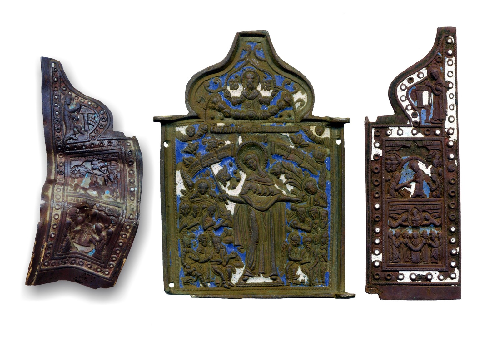

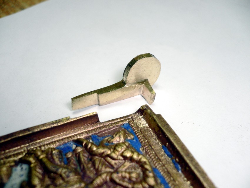

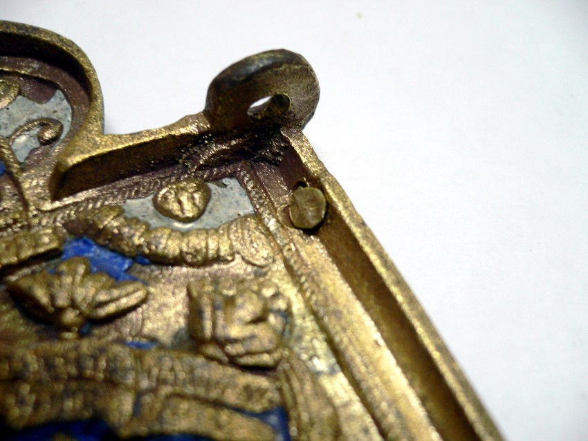

Приветствую уважаемое сообщество.
Хочу поделиться опытом и послушать дельные советы по данному методу ремонта.

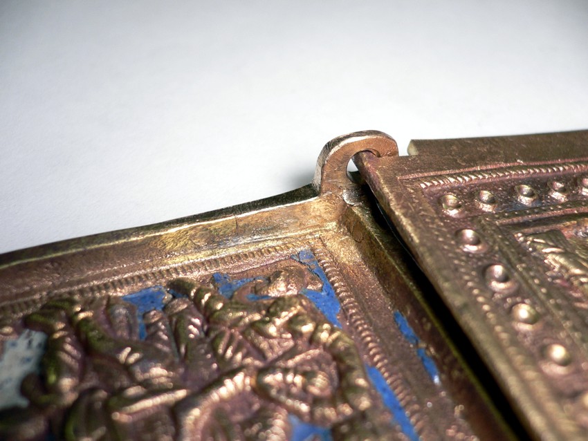

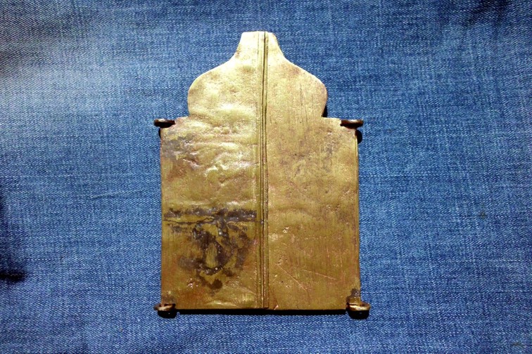

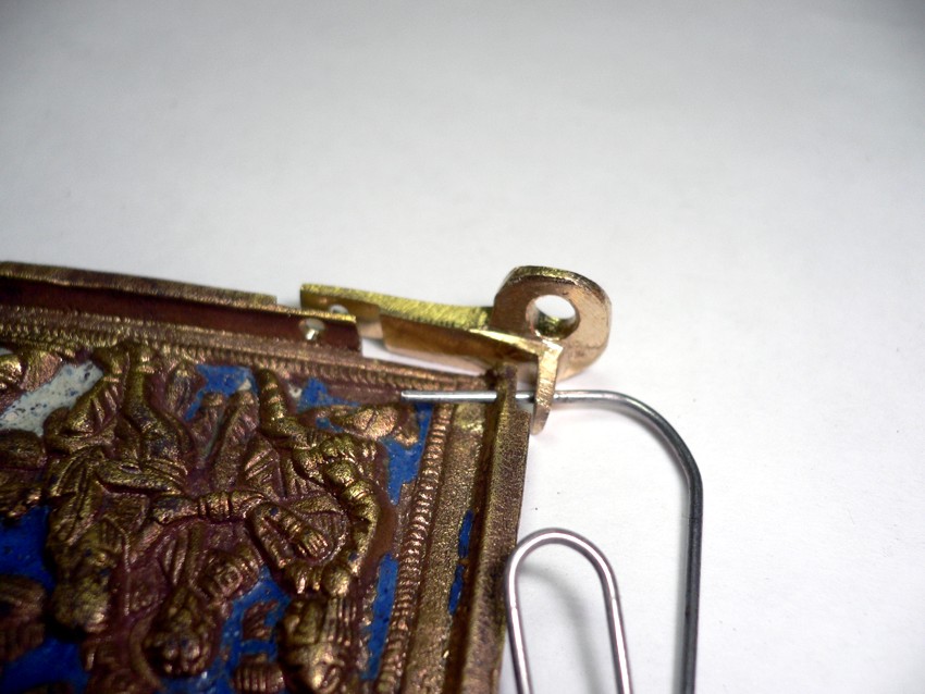

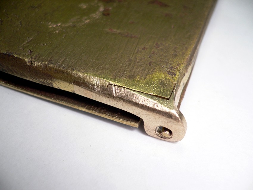

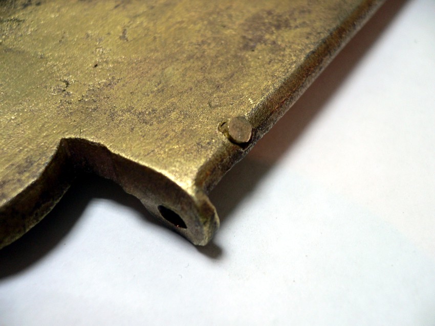

Со временем собрался у меня набор (средник и две створки) складня Богоматерь ВСР.
Так как мне хотелось максимально сохранить на среднике эмаль, то от пайки газовой горелкой пришлось отказаться и я решил клепать.
Сначала заклепал отверстия по углам средника, а потом принялся за изготовление латунной петли, которую поставил на место с помощью тех же заклёпок из латунной проволоки.
Сообщение отредактировано vasil lisav: Aug 16 2018, 00:01

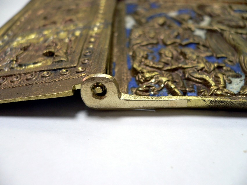

Ещё фото -

И ещё -

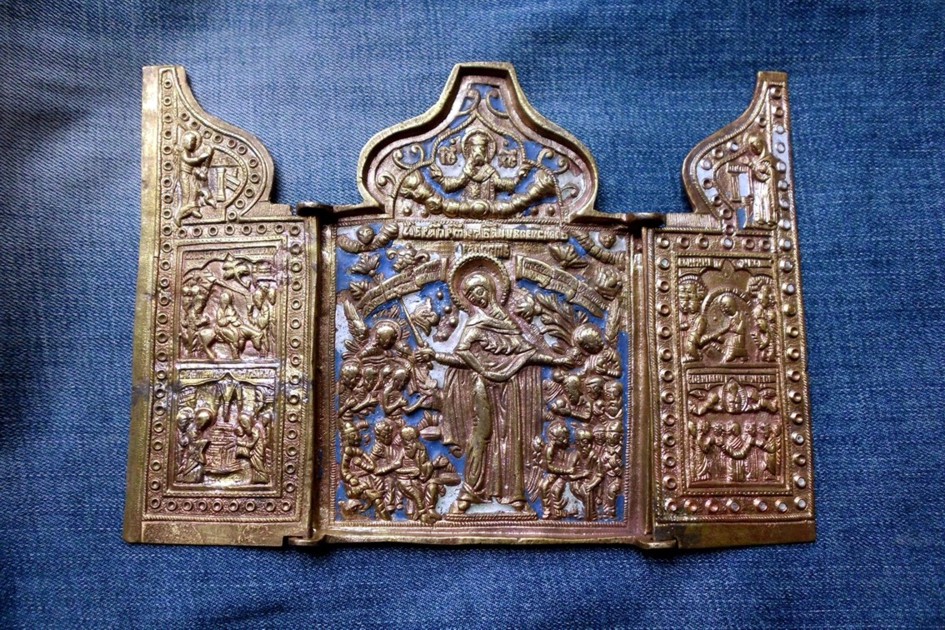

Створки паял горелкой и ради сохранения общего желтого цвета складня, припой решил не прятать под медью.
Вот, что получилось в итоге -

QUOTE(vasil lisav @ Aug 15 2018, 20:17)
Так как мне хотелось сохранить на среднике эмаль, то от пайки газовой горелкой пришлось отказаться и я решил клепать.
Интересное решение! Даже чем то мне напомнило "старые" ремонты, которые встречаются на пластике. К примеру, на энколпионах, ушки зачастую расклинивались в створке. Делался пропил и ушко вставлялось в паз. Но встречаются и на заклёпках.
Конечно, на дорогих вещах так делать не будешь. Если эта вещь для себя, почему бы и нет. Ведь главная задача вами достигнута - это сохранение эмали.

Гуманнее было бы, крепёж "ласточкин хвост" и пайка оловом с подгонкой минимальных зазоров. Накройняк- пара штифтов в незаметном месте, с той же низкотемпературной пайкой. А так, больше как антураж.

Створки нужно было оловом паять , эмальки сохранились бы.Да и петля бы на олове держалась без заклёпок.Если хорошо подогнать шва почти не видно было бы. Вы решили по больше заморочиться. Можно и так если времени много свободного , а руки чешутся.

QUOTE(AV.Sots @ Aug 15 2018, 23:20)
на створках, большая часть сохранившийся эмали ушло.

QUOTE(Mika88 @ Aug 19 2018, 02:12)
Вы правы, со створок эмаль "ушла", во первых во время выпрямления, а потом во время пайки газовой горелкой. Что и предвиделось заранее. Речь в теме изначально шла о сохранении эмалей на среднике, что и было достигнуто. А у створок, к сожалению, сохран сразу был гораздо хуже.
