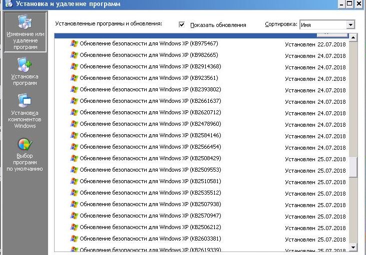

Появилась проблема с очисткой места на диске С.
Вроде очистил, а на следующий день пишет недостаточно места на диске. Не могу ничего скачать с нета, даже принтер отказывается работать. Перекинул уже все лишнее на диск Д. Антивирус ничего не находит.
Начал чистить через удаление программ , обнаружил кучу обновлений.
Раньше такого не было. Можно ли удалить эти обновления?

Удалил все обновления, отключил автоматическое обновление. Ничего не помогает. Диск переполняется ddd.gif
Антивирус начал выеживаться ,из-за нехватки места на диске пишет -недокументированная серьезная ошибка.
Может снести всё нафиг и переустановить винду?

так судя по скрину ТС, у него XP, читал что ПО для XP больше не выпускается...
