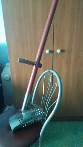

Жеша
post Oct 10 2016, 11:56
Создана #47
Сообщений: 1,267
Зарегистрирован: 15-January 15
Пользователь №: 2,327,450
Номер карты: 6054616982285764
Репутация: 83 кг
Уважаемый, Radiomans. Вот ссылка по баллонам http://www.divingworld.ru/forum/index.php?showtopic=358.
У меня баллон из нержавеющей стали.
Мне данный скуп обошелся : баллон приобрел в чермете - 500 руб (хватит на 2 скупа)
работа сварщика - 1000 руб,
черенок от лопаты - 100 руб,
ручка от косы - бесплатно.
Второй год пользуюсь (попадаются глина, корни, камни...) не деформируется, не тупится.
Вес скупа - 2,5кг.
Сообщение отредактировано Жеша: Oct 10 2016, 12:03
Слава тем, у кого на петлицах золотые скрестились стволы!!!
После нас-только тишина!
Radiomans
post Oct 10 2016, 12:07
Создана #48
Группа: Пляжники
Сообщений: 7,470
Из: ExUSSR
Пользователь №: 2,926
Интересы: _ ____ ____
Репутация: 400 кг
По Вашей ссылке написан вес баллонов от 12.7 до 15.6 кг. По Вашему фото на скуп ушло не меньше половины баллона blink.gif
Кто-то привирает .... Так и знал что дайверы .......
(если Вы не в курсе, то ОП это огнетушитель. Изготовлен из очень качественной стали, вес скупа из него чуть больше килограмма.)
Сообщение отредактировано Radiomans: Oct 10 2016, 12:09
Жеша
post Oct 10 2016, 12:24
Создана #49
Сообщений: 1,267
Репутация: 83 кг
Читаем внимательно ссылку : "Время от времени появлялись экспериментальные модели баллонов из нержавеющей стали, титана, волокнистых композитов или других материалов."
При покупке баллон был укомплектован головой с манометром.
Сообщение отредактировано Жеша: Oct 11 2016, 11:59

Bergedelweiss
post Oct 10 2016, 12:40
Создана #50
Сообщений: 5,835
Из: Город на море
Пользователь №: 25,385
Репутация: 226 кг
QUOTE(Жеша @ Oct 10 2016, 10:56)
Вес скупа - 2,5кг.
2,5 кг. это много, реально много, коп будет не в удовольствие, а в пытку trudu.gif wacko.gif Как правильно написал Radiomans, вес скупа из ОТ значительно меньше, к тому же огнетушители есть не только из чернины, но и из нержи. Сам несколько сезонов откопал таким, впечатления только положительные, сейчас ездит в багажнике запасным.
Жеша, насверлите в Вашем скупе побольше отверстий, промываемость будет лучше и вес хоть немного уменьшится.
Жеша
post Oct 10 2016, 13:00
Создана #51
Сообщений: 1,267
Репутация: 83 кг
Bergedelweiss, иногда хожу по старине. Попадается чешуя. Больше диаметр дырок - могу пропустить находки. Больше количество - потеряю ребра жесткости.
ШмелЪ
post Oct 10 2016, 13:54
Создана #52
Сообщений: 1,899
Пользователь №: 73,356
Металлоискатель: AT PRO,Explorer SE
Репутация: 214 кг
Задняя часть скупа по глине-это дико не удобно.
По песочку ещё пойдёт и то лови в мутной воде центр.
Жеша
post Oct 10 2016, 14:44
Создана #53
Сообщений: 1,267
Репутация: 83 кг
ШмелЪ, вытянутая пятка данного скупа является дополнительным рычагом для копа тяжелых грунтов, в том числе и глины.

из Подмосковья
post Oct 11 2016, 20:44
Создана #54
Сообщений: 268
Зарегистрирован: 2-September 16
Из: Рашка
Пользователь №: 2,353,489
Репутация: 47 кг
Кусок огнеупорной нержавейки 1.5-2 мм в приёмке чермета 55р за кг,плюс кусок трубы 37-38 мм (20см)пруток для усиления,материала выходит на 200р с вырезкой нужного размера вам ихней балгаркой,также можно и там найти трубу дюралевую на черенок(100р за кило),но сварка полуавтоматом проволкой для нержавейки или обычной 0,8 мм(варит мне сосед по гаражу)сибистоимость скупа 500-600р Часов 6-8 на работу по изготовлению cheesy.gif

Жеша
post Oct 12 2016, 18:39
Создана #55
Сообщений: 1,267
Репутация: 83 кг
из Подмосковья, в Вашем скупе отсутствуют запилы. Они иногда очень удачно цепляют цепочки. Сделав их, Вы увеличите количество находок. Но в тяжелых грунтах данная доработка ослабит скуп.
