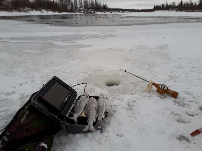

Хуже, но немного есть, в экран отлично видно, как мимо приманок проскальзывает один хариус, разворачивается, и здесь, словно порождение самой подлёдной реки обозначается второй. Разворот, проход по касательной к приманку, ещё заход уже с раскрытым ртом: приманка скрывается во рту, подсечка - и я вижу, как из поля зрения утаскивается вверх рыбка и теперь она уже выползает на леске из лунки. Быстро отцепляю, бульк приманка.
Хариуса под камерой нет, но едва оснастка достигает дна, как он выходит на мормышку, словно в замедленной съёмке разевает белый рот и вот он уже следует вверх, за первым. Спустя некоторое время подходит ещё один хариусок- и я снова вижу всё действо на экране и вот он уже трепыхается на снегу.
Однако - сегодня что-то зябко. Да я и не намечал встречать здесь закат: на место пришёл в 9, ушёл в 11.30, пора...

Cпасибо за фото smile.gif На такие речки без пешни никак, прозрачность воды конечно впечатляет. Холодно у вас, у нас сегодня было +16 17.gif , Калининградская обл.

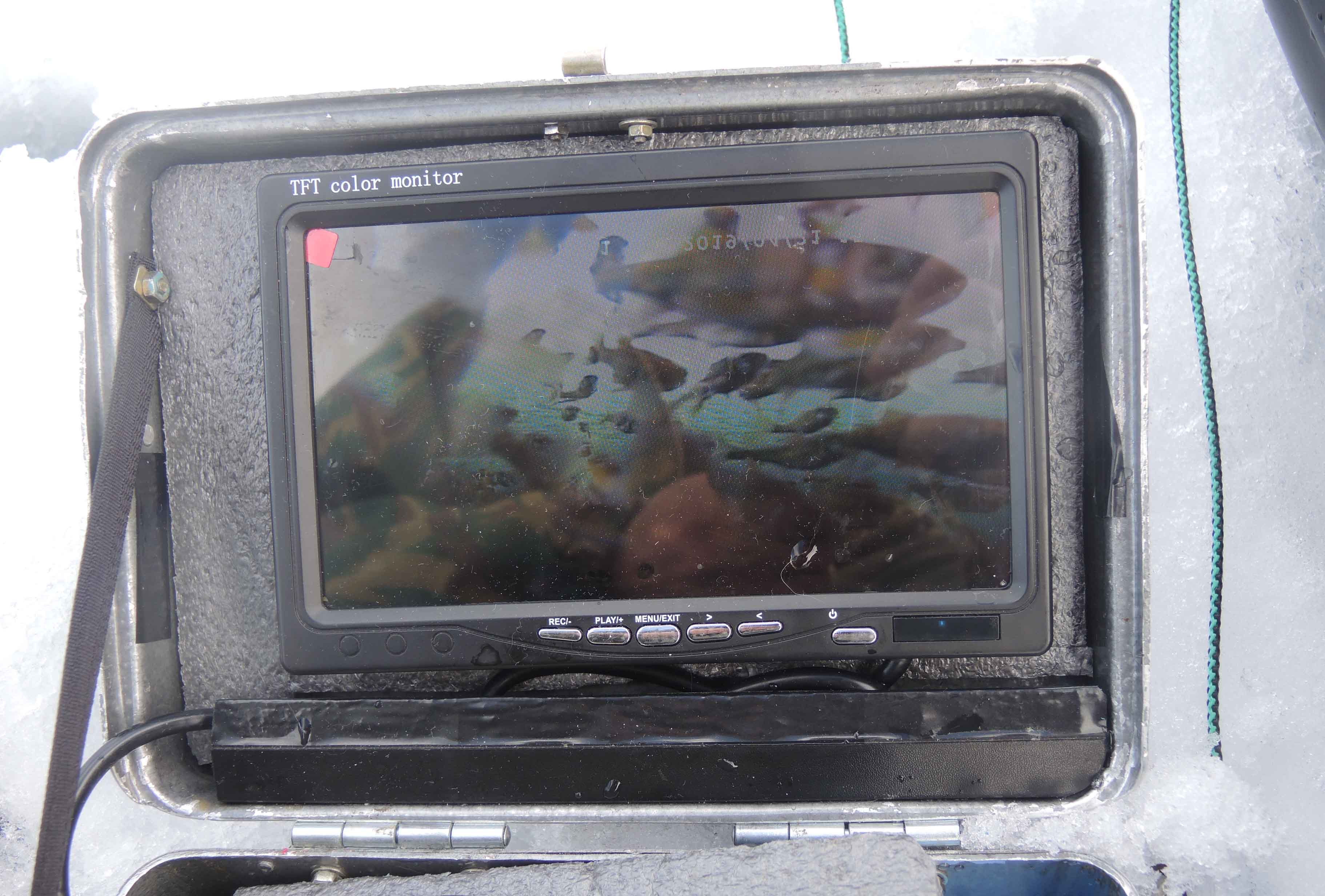

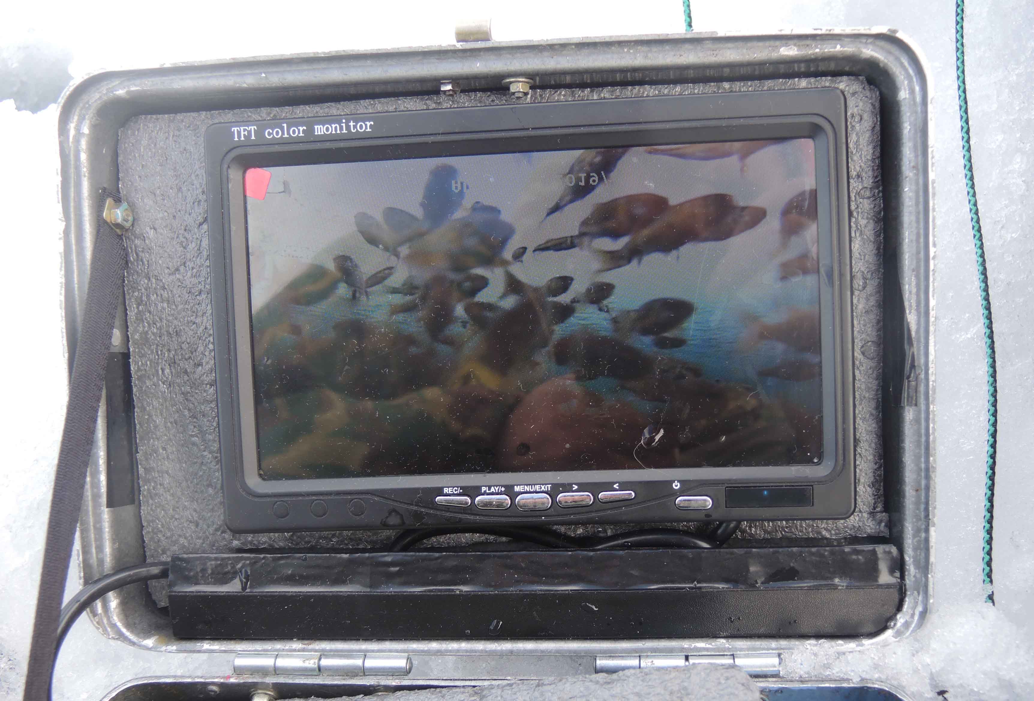

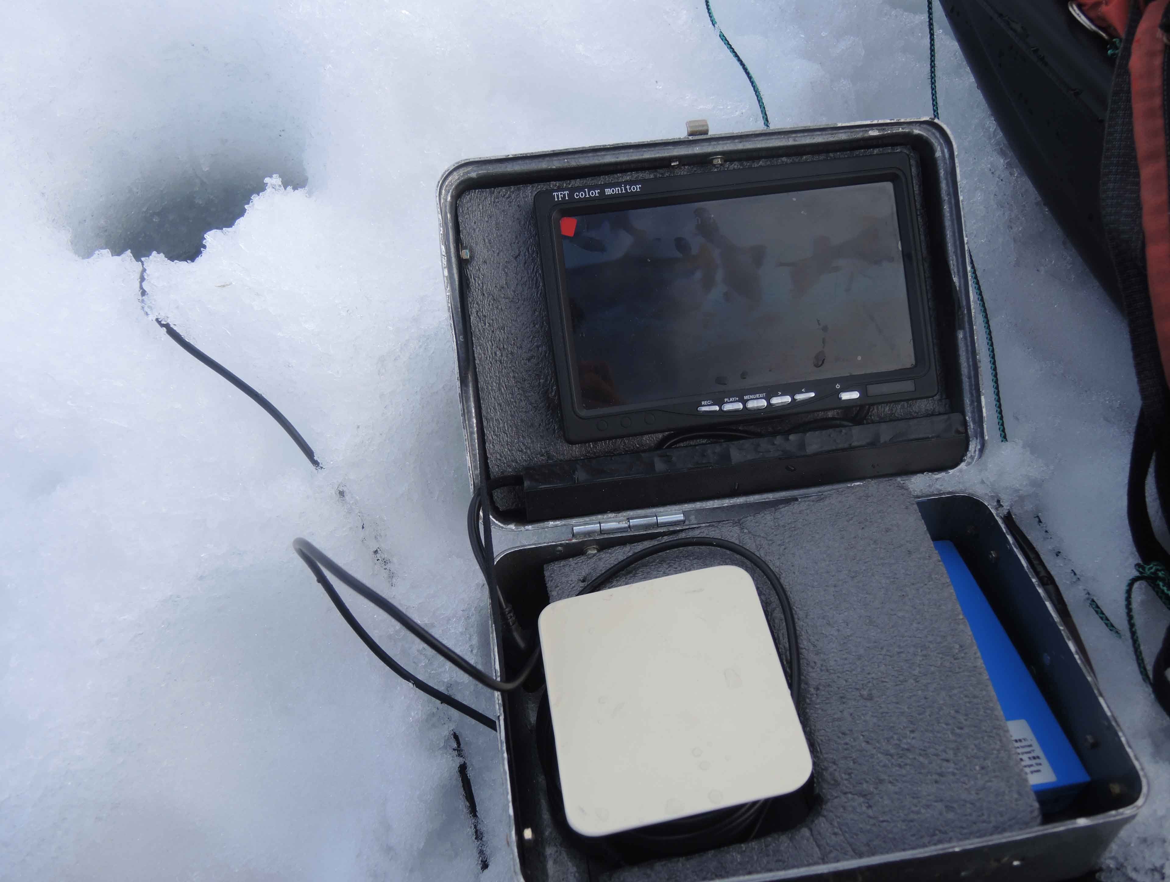

У нас, конечно, ещё лёд и только недавно с юга прилетели вороны.
Камера, конечно, капризничает: снял отличный косяк крупных пыжьянов, несколько щук и стаи крупных ерщей. Кипево гольянов. Но потом запись как-то непонятно и выборочно пошла "по кругу" и всё почти стёрла. А что осталось - если грузить на комп - ввех ногами.
То есть в процессе ужения это очень хорошая подсказка, ловить вприглядку реально интересно, а вот посмотреть потом - не всегда ddd.gif . Ну дык ведь китайщина sad.gif
Том не менее кое что заснял на фотик, прямо с экрана, попробую выложить
