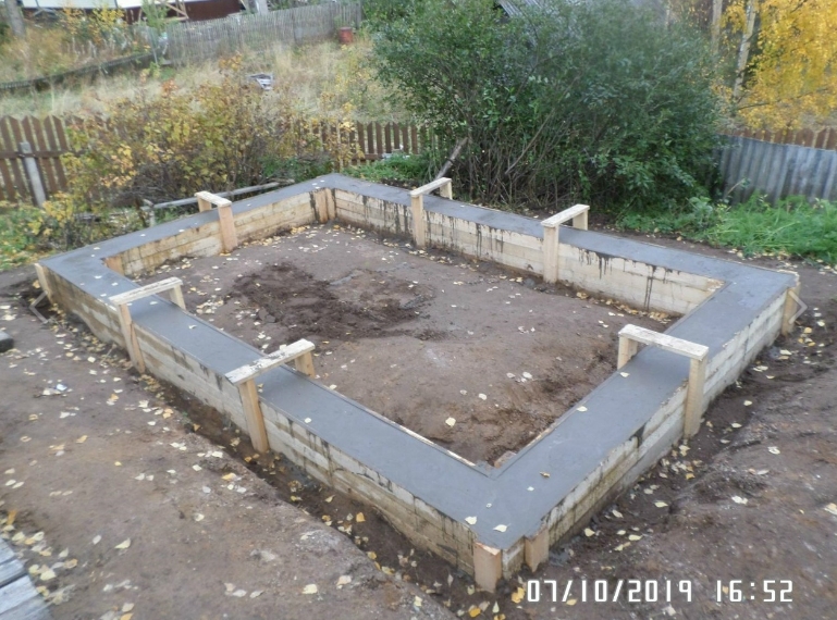

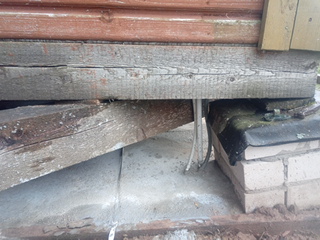

Приветствую всех! В прошлом году решил всё таки начать делать новый фундамент. Долго думал и решил сделать плавающий фундамент.
В мае закрутил 8 винтовых свай, по две на каждый угол. И на эти две сваи клал брус 150*150. Таким образом угол бани держался на этих двух сваях, на которых лежал брус. Теперь можно было спокойно заниматься под баней. Не трогал только центральный столб, так как он стоял под печкой с камнями. Решил не рисковать. Но перед этим пришлось разобрать крыльцо, а доски с пола пришлось пустить на опалубку фундамента. На этом было закончено весной.
Копать под баней начал в августе. Выкопал на нужную глубину всего за пару дней.
Заказал заранее 6 кубов песка и 14 мешков цемента. Долго сидел в интернете и рассчитывал сколько сколько получится бетона из одного мешка цемента. В мыслях было использовать 4 куба песка на подушку под фундамент, а 2 куба использовать с цементом. По высоте думал сделать бетона 30-35 см. При этом половина объёма будет заполнена битым кирпичом,шифером и стеклом, а вторая половина цемент с песком. Но видимо не совсем правильно сделал расчёты. 14 мешков цемента ушли довольно быстро. Родственники отдали мне ещё 3 мешка цемента, но это была капля в море. На этом было принято остановить заливку и оставить всё до второй половины отпуска в октябре.
В октябре сразу закупил 100 мешков пескобетона. С песком и бетоном решил не связываться, так они привозились из разных мест. А каждая доставка стоила 2500.
user posted imageхранилище фото
Залив все 100 мешков, я понял что опять не хватает. Примерно не хватило мешков 20-25. Надеялся, что осенью залью фундамент, а весной уже выставлю столбы. Пришлось отложить до весны, так как денег уже практически не осталось.
Этой весной заказал 25 мешков пескобетона и кирпичи под столбы. Быстро залил нужное количество пескобетона и оставил это всё на 10 дней. После под каждую сторону бани установил по 4 столба. И под баней соответственно тоже были столбы.
Не все моменты строительства фотографировал, к сожалению.
Осталось доделал самую малость. Надо будет выставить по уровню и заново подключить воду к бане. Так как пришлось залить все трубы. Просто в прошлом году не было возможности убрать их в сторону. Но это всё мелочи. Ну а пока баню временно установил на пеньки и убрал брус с углов. За несколько дней наблюдения ничего внештатного с фундаментом не произошло.
За эти два года пришлось потратить чуть более 60 т.р.

Если честно, то мне проще было намешать раствор в 60 литровой ёмкости и вылить под баню. Замешивал прямо у опалубки. Около 5 минут уходило на один мешок. Всё было под рукой. Бетономешалка конечно хорошо, но что мне с ней делать потом? Делал всё один. Больше времени тратил на заполнение нового фундамента старым кирпичом.
Видимо выкопал чуть глубже, чем надо было, вот и получилось, что пришлось покупать дополнительно материал.

Не спорю, что вышло бы дешевле. Но проблема в том, что у меня рядом небольшая низина, по которой весной течёт ручей. Именно в низину и стала заваливаться баня. Рано или поздно, то опять бы стали эти столбы уходить. Поэтому и пришлось делать сплошной фундамент с арматурой.
В нашей деревне, один мужичок, прикупил себе участок с баней. Дом сгорел. Он к бане пристроечку сделал и поставил на покрышки с щебнем. Вот там ровная земля, где это можно было сделать.
