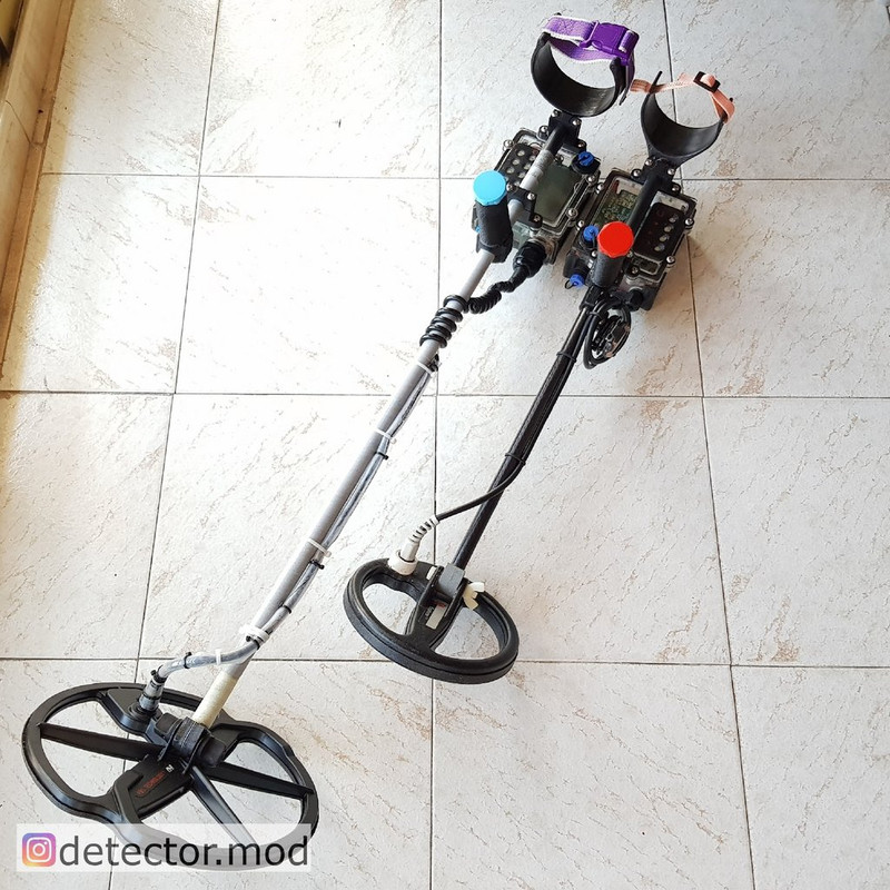

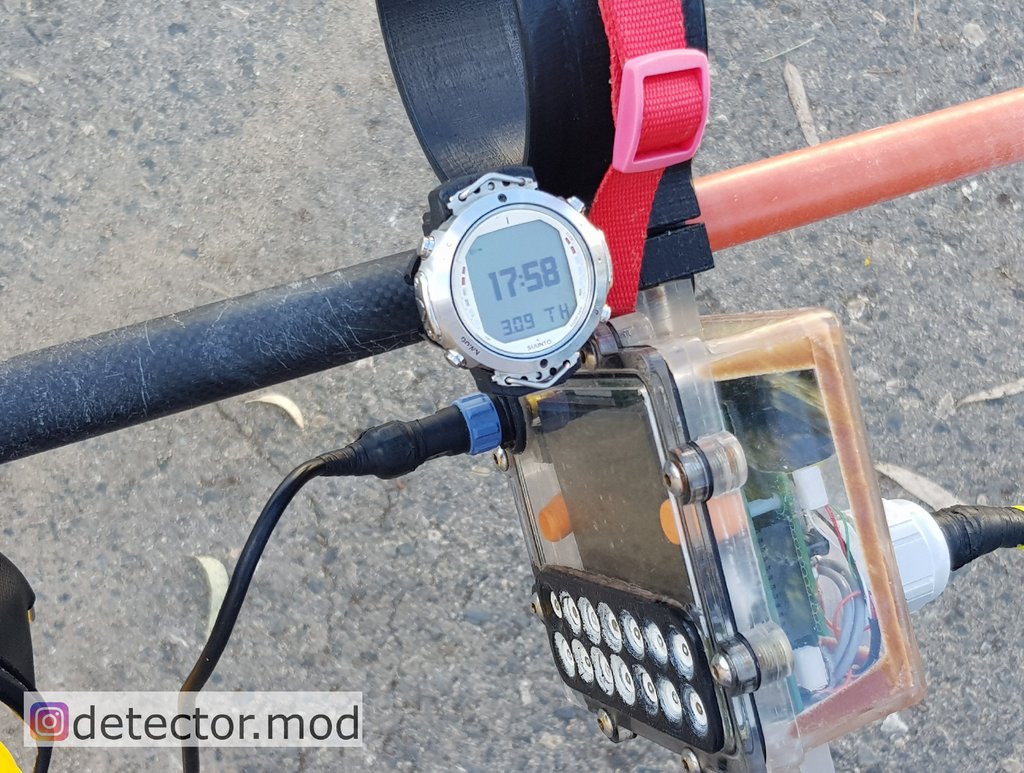

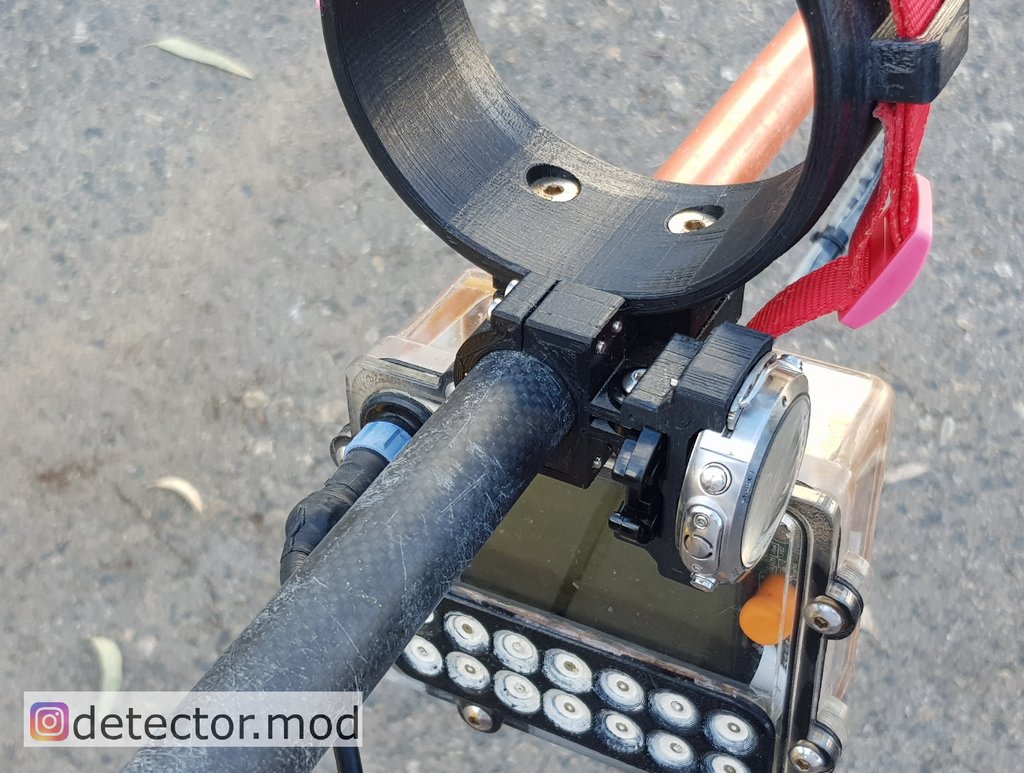

Больше фото и описания в пляжной "модификации приборов".
Это четвертый мой етрек с самодельной клавиатурой, и первый без экрана
Клавиатура делается буквально из отдельных микро-кнопок, которые подключаются по той же схеме, что и у оригинальной клавиатуры.
В безэкранной версии чувствительность автомат. Кнопки вверх
/Вниз регулируют +/- автомата.
За несколько лет другими функциями етрека не пользовался, так что безболезненно их отключаю.
Красный герметик - это эпоксидная смола.
Три лития есть уже давно в других моих приборах.
pjrough
post Jun 4 2020, 17:23
Создана #51
Сообщений: 2,516
Зарегистрирован: 20-May 12
Пользователь №: 43,346
Металлоискатель: minelab xterra 505
Репутация: 154 кг
Прошлогодняя короткая версия 100см против новой, 65смвой.
