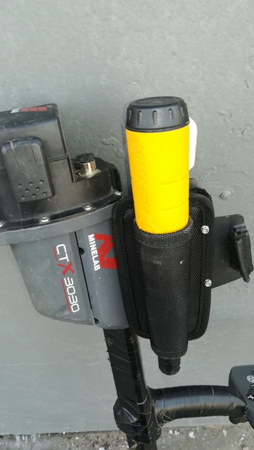

2) Думал о креплении ПП. Посмотрел несколько форумов на этот счет. Предложения самые разные - точки крепления (ношения) ПП практически от головы до ног.
Но вот задача. Дано: лето, жара под 30, речной/морской берег, из экипировки - плавки (не обязательно) и пляжные шлепки (обязательно - бутылочные осколки и острые камни). Вопрос: куда прицепить ПП?
На х..? Гусары, молчать!!!
Поэтому, решил проблему, креплением кобуры с ПП с боку к подлокотнику МД (см. фото) при помощи 2-х винтиков.
Конечно, вес МД несколько увеличился, но теперь ПП всегда под рукой. Благодаря рифленоиу корпусу, в кобуре он держится прекрасно, даже если трясешь - не вываливается.
Всем удачи!

Спасибо, у вас и Teknetics Tek-Point в наличии? А фантомы на максимальной чувствительности есть, как на видео Барсука?
Сообщение отредактировано Pilot_net: Jun 26 2018, 21:31

Нет. Teknetics Tek-Point у меня нет, но для сравнения, я делал тесты с чуйкой Pro-Find 35 с теми же целями, как в ролике про Teknetics Tek-Point.
По поводу фантомов на максимальной чувствительности. Да, иногда, редко, у меня такое бывало. Лечится просто: выключил - включил. Фантом пропал, ищи далее.
Почему это происходит, пока объяснить не могу, но заметил, что иногда это бывает, если ПП положить включенным рядом с большой массой железа, например со штыком лопаты. Похоже на самовозбуд из-за перегрузки усилителя.
Кстати, похожий возбуд у меня иногда наблюдался в МД Garrett 2500, но тоже редко. Видимо требуется какое то стечение обстоятельств.
Могу еще заметить, что надо внимательно читать инструкцию, а там написано:
"Включение. Убедитесь, что рабочая область ПП находится на расстоянии не менее 30 см от металлических предметов, а затем нажмите кнопку питания..."
После включения происходит авто калибровка.
Те, на мой взгляд, если ПП откалибруется некорректно (сравните с балансом по грунту в МД), то и работать он будет некорректно.
